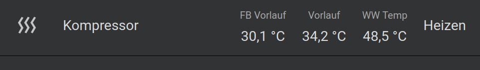

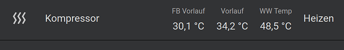

Das ist der Abschnitt den ich meine:
entity: sensor.boiler_hpactivity
type: custom:multiple-entity-row
icon: mdi:heat-wave
entities:
  - entity: sensor.temperaturesensor_28_ff64_1e9c_6488
  - entity: sensor.boiler_curflowtemp
  - entity: sensor.boiler_hptw1
Hier möchte ich das Wort (kommt aus “sensor.boiler_hpactivity” Heizen - Warmwasser - Aus , wenn es auftaucht in die verschiedenen Farben darstellen

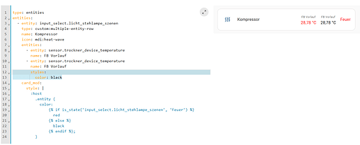

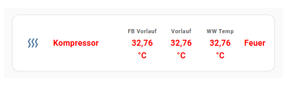

Ich hatte eben auch 1 h gerätselt und probiert
aber genau wie Deine Methode komme ich auch nur soweit - alle States und Name rot aber nicht nur “Feuer” ganz am Ende.
Hatte es nicht mit “Unter Entitäten” getestet. Aber nachfolgend der korrigierte Beispiel-Code

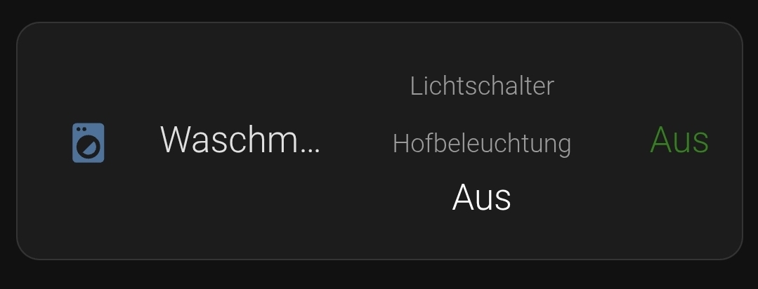

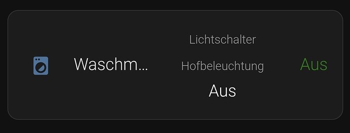

type: entities
entities:
  - entity: sensor.waschmaschine_status
    icon: mdi:washing-machine
    entities:
      - entity: light.lichtschalter_vorflur_2
        styles:
          color: white
    card_mod:
      style: |
        :host
          .entity {
            color:
                {% if is_state('sensor.waschmaschine_status', 'Aus') %}
                  green
                {% elif is_state('sensor.waschmaschine_status', 'Wäscht') %}
                  blue
                {% else %}
                  white
                {% endif %};
Super, danke.
    styles:
      color: white
Das ist was mir fehlte. Den einzelnen States ein Style geben was dann card_mod nicht überschreibt.
