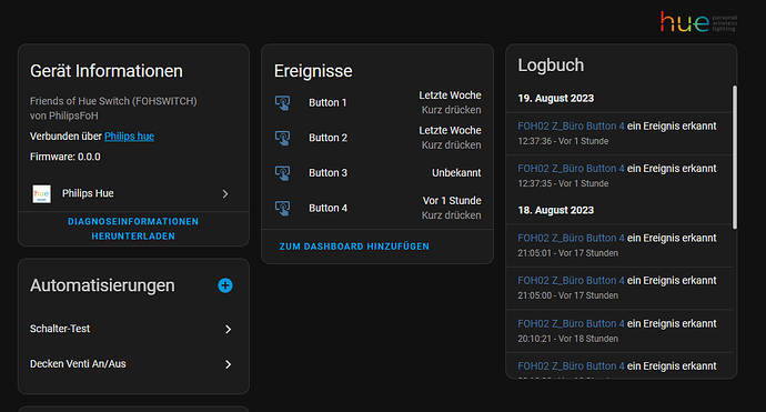

Unter Ereignisse sehe ich welche Tasten verfügbar sind, Numerierung geht da von links oben(1)/unten(2) - rechts oben(3)/unten(4). Unter Logbuch erscheint in Echtzeit was vom Schalter kam.
Hallo, und Danke für deine Antwort. Aber klar da habe ich ja die getriggerten Events her. Und ich habe das Modul über ZHA eingebunden nicht über die Hue Bridge.
