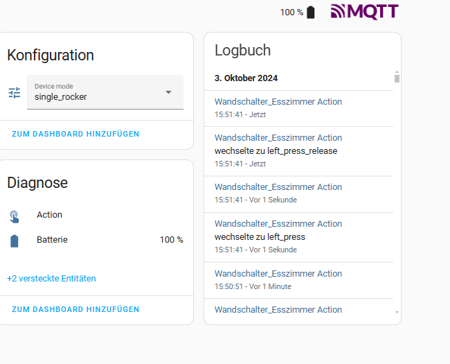

Wenn ich direkt über die Geräte das Log prüfe, sehe ich das zwar ein Wechsel der Action stattfindet zu “left press release” sobald ich den Schalter drücke, es wird aber immer die selbe Action ausgegeben, egal in welche Richtung ich drücke.

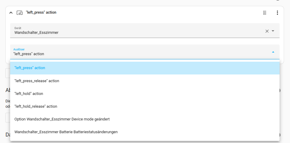

Mach doch mal eine Automation und als Auslöser ein Gerät mit dem Schalter, was wird dir im Feld/Menü Auslöser alles angezeigt?

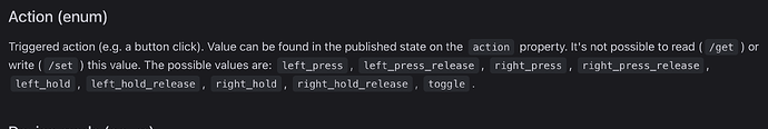

Laut Dokumentation stehen Dir folgende Aktionen zur Verfügung.
Diese verwendest Du so in den Automatisierungen als Auslöser:

@wapjoe Wenn ich den Schalter als Gerät in einer Automatisierung einbinde, werden mir nur verschiedene “Left Press” Auslöser angezeigt. Die Auslöser “left_press” und “left_press_release” werden mMn bei jedem Schalterdruck, egal in welche Richtung ausgelöst.

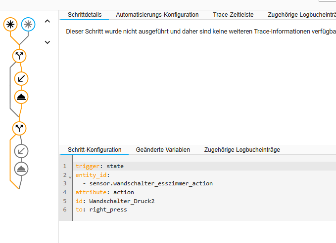

@Osorkon Mein Problem ist, dass ich den “right_press” Status nie bekomme. Es wird nur der “left_press” getriggert in der Automation…

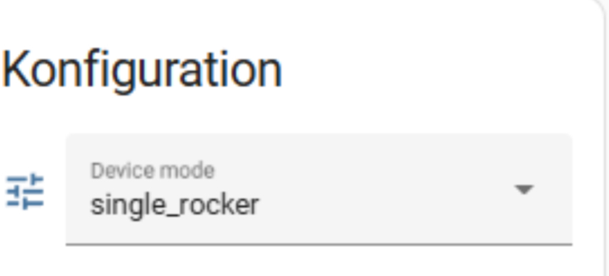

Du hast den Schalter als Einfach-Schalter konfiguriert.
Du hast aber einen Doppel-Schalter im Einsatz, wenn ich Dich richtig verstehe.
Passe mal die Konfiguration an.
Osorkon
Habe ich angepasst, leider immer noch nur left_press verfügbar.
Ich habe mMn einen einfach Schalter mit nur einer Wippe. Ein dual_rocker sollte doch ein Schalter mit zwei Wippen sein, oder?
Richtig.
Wenn Du nur einen Einfach Schalter/ Taster angeschlossen hast, dann gibt es auch nur einen. Wo soll der zweite den herkommen, wenn physisch nicht vorhanden?!
