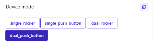

Wenn du ihn als dual rocker konfigurierst, sollte es doch die Actions left_press und right_press geben.
Sowohl mit ZigBee2MQTT wie mit ZHA, lässt sich das Hue Wandschaltermodul als 1-Fach oder 2-Fach Taster oder Schalter konfigurieren.
Kannst somit also in den Automationen beider Kanäle separat auswerten.
Die einzige Limitierung, die ich kenne, betrifft die Bindungen. Es lassen sich immer nur beide Kanäle gleichzeitig mit einer Leuchtengruppe binden. Also im Fall von Bindungen, macht nur ein 1-Fach Schalter sind. Das ist aber eine Limitierung, die das Hue Wandschaltermodul von Haus mit sich bringt.

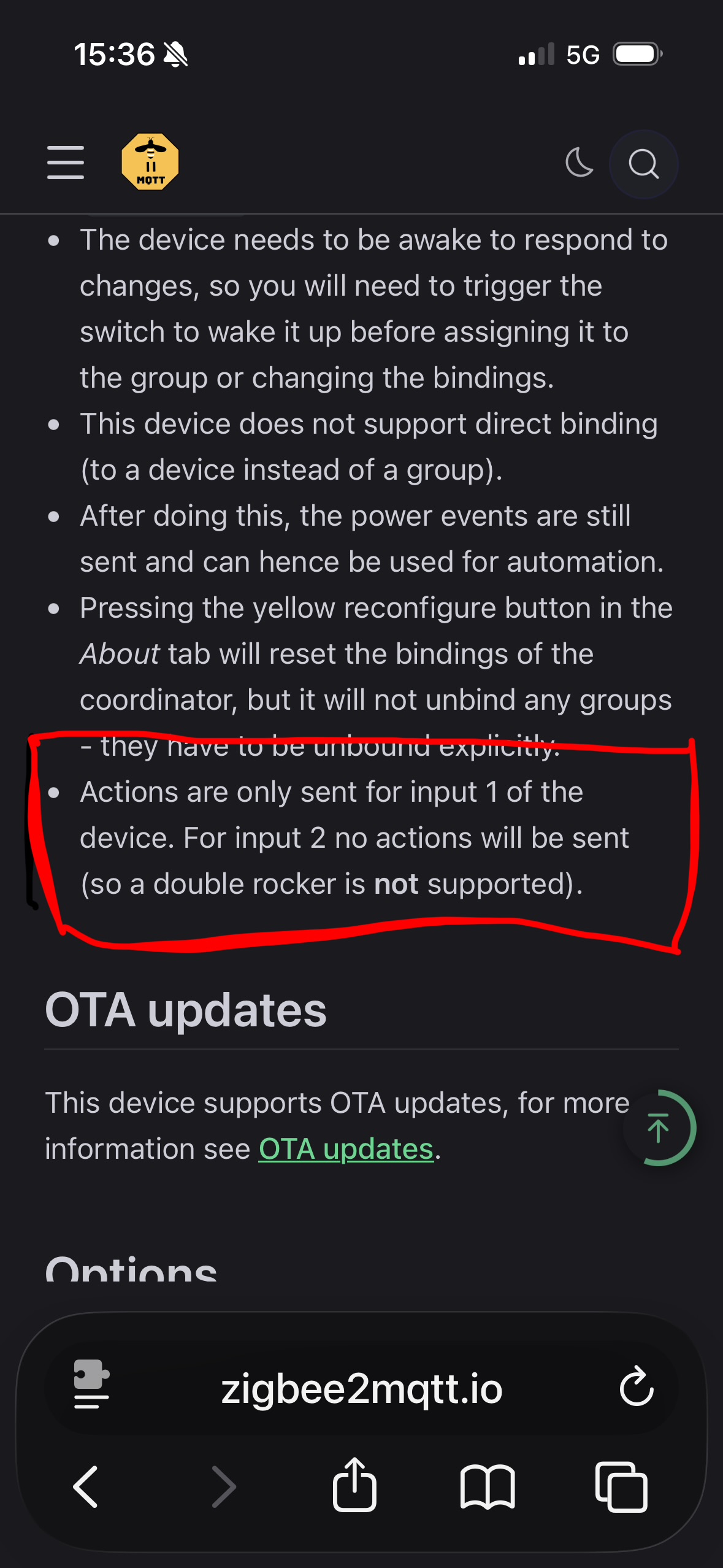

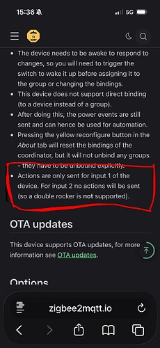

Mmhhh interessant. Auf der z2m Website steht „no dual Rocker“ :see_no_evil_monkey: Daher hab ich direkt aufgeben
Shit - dann liegt es bestimmt an den „Switch Manager“ und in z2m selber hatte ich ja Probleme (konnte kein Bindung machen, weil Coordinator gesetzt und nicht änderbar.
Allerdings Habe ich die andere Option, von der @Osorkon spricht, noch nicht probiert, weil nicht kapiert. :see_no_evil_monkey: scheint so trivial zu sein, dass ich kein YT-Video dazu gefunden habe.
Über welchen Menüpunkt geht das denn? Die Doku von z2m ist immer mit yaml schnipseln. :person_shrugging:
Wo hast Du das gesehen?!
Den Modus, kannst Du direkt in ZigBee2MQTT unter Geräte Details einstellen.
Nach ändern des Modus, den Schalter der am Modul angeschlossen ist betätigen, damit das Gerät aufgeweckt wird.

Hier der Screenshot von der z2m Seite
kannst du einen Link schicken?
