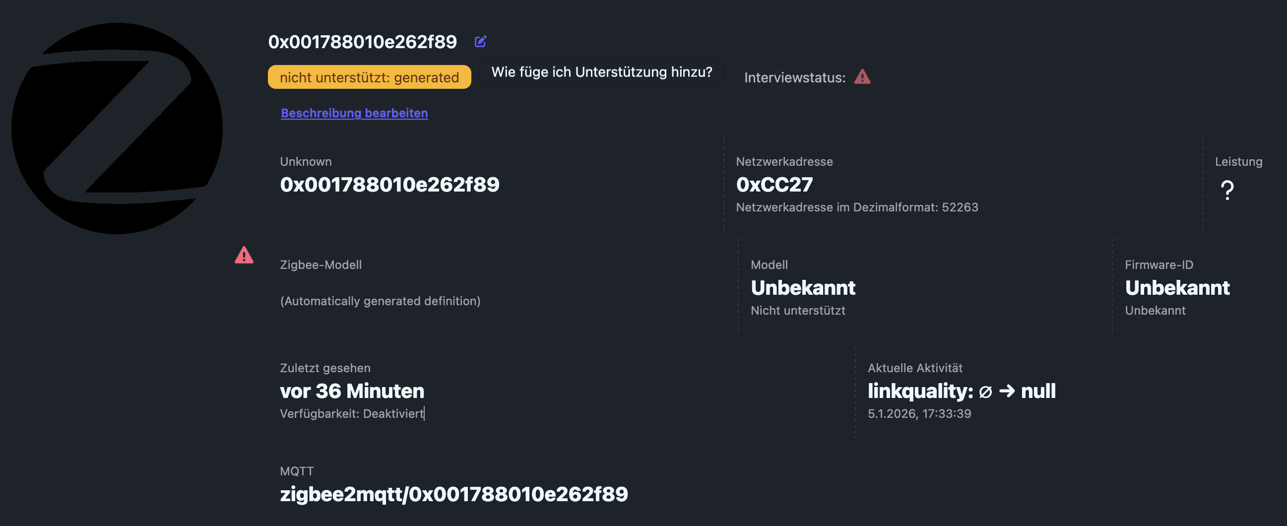

Den Wall Switch habe ich aus der HUE-App entfernt und unmittelbar danach in Z2MQTT beitreten lassen. Der Schalter wird aber aus “nicht unterstützt” angezeigt
lt. Zigbee2mqtt-Webseite wird der Schalter unterstützt:
Gut, nachdem ein erneutes pairen nicht funktioniert hat, auch über die Philips Hue-App nicht funktioniert hat, hab ich den Schalter ausgebaut und über den Rest-Schalter zurück gesetzt. Sogar ein paar Mal. Keine Chance den Wall Switch wieder in Z2MQTT rein zu bringen. Also die Batterie aus dem Wall Switch entfernt, 10 Sekunden gewartet, Batterie wieder ein - und siehe da, der Wall Switch erscheint in voller Pracht in Zigbee2MQTT.

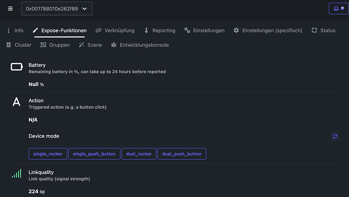

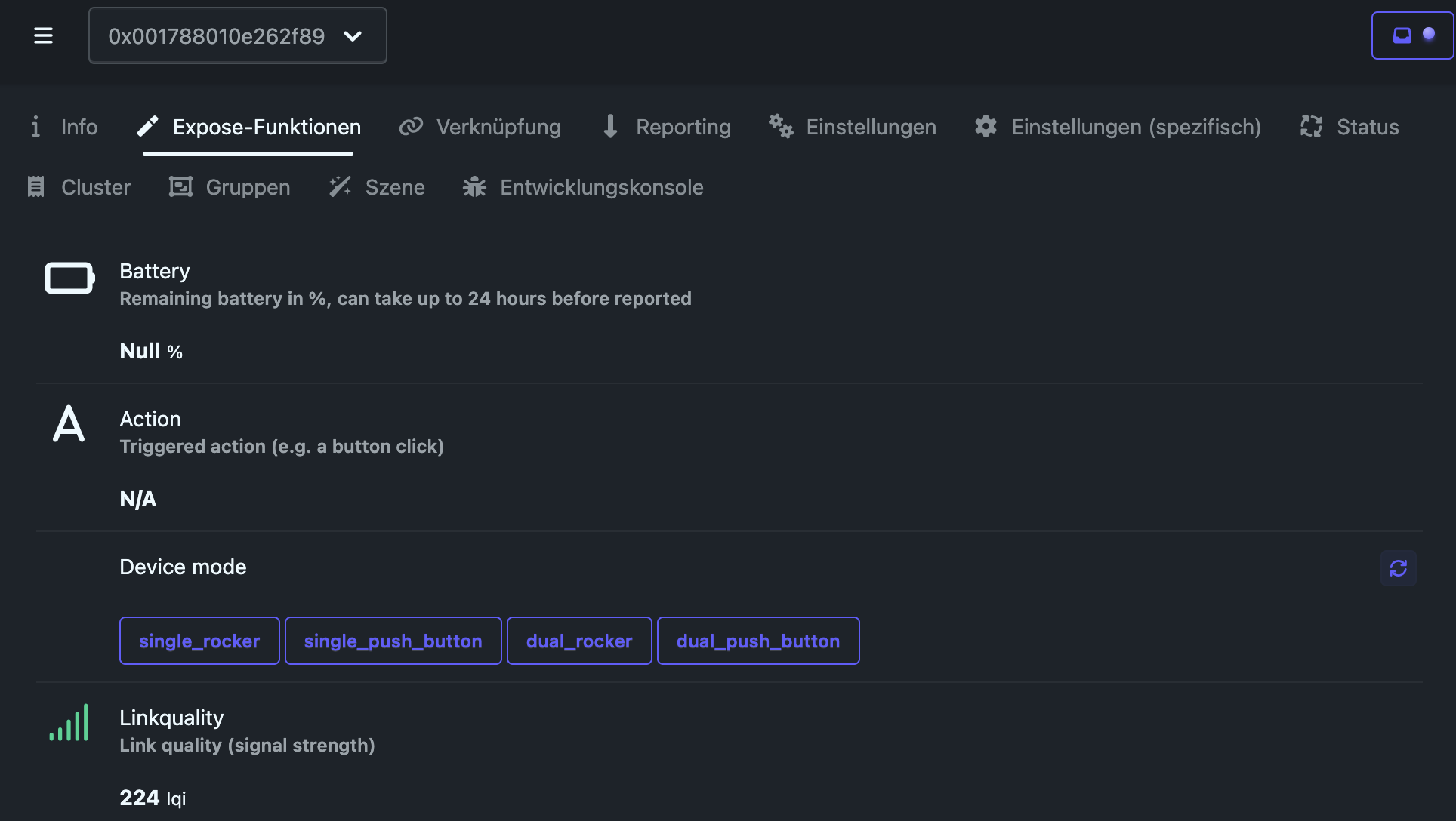

Aber was jetzt? Anders als bei zB Shelly 1PM ist kein “Schalter” verfügbar.
Wie kann ich den Philips Wall Switch nun in HA integrieren? Sodass er auch Signale an z2MQTT/HA sendet?
