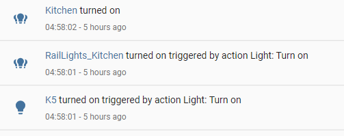

  • Die Logs aus HA sind kryptisch und deuten imho daraufhin, dass der Trigger nicht aus HA kam
log HA

Laut Logbuch wird das Licht nicht über eine Automatisierung oder Script aus Home Assistant heraus geschaltet. Auch nicht über die Home Assistant App.
Es kann also nur außerhalb von Home Assistant geschaltet worden sein.
Hue oder Alexa Routinen.
Ein direkt mit dem Leuchtmittel gepaarter Schalter oder BM, etc.

Ganz ausschließen möchte ich trotzdem nicht, dass HA die Finger im Spiel hat. Denn die Probleme kommen erst, wenn ich die Automatisierungen in HA zu aktivieren.
Wenn eine Automatisierung das Licht schaltet, würdest Du das im Log Buch sehen.
Außerdem kannst Du ja schauen, welche Automatisierungen eine Lampe eingebunden ist. Auch mal in Trance rein schauen ob zu dem Zeitpunkt eine Automatisierung ausgelöst hat.

Also konnte in keinem Trace irgendetwas verdächtiges finden. Kein Hinweis, dass eine Automation irgendwohin feuert.
