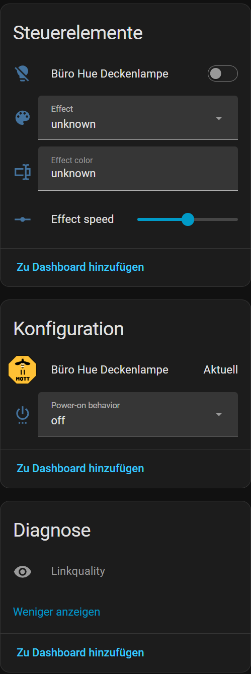

Bei vielen Lampen kannst du auch das Einschaltverhalten anpassen, sodas sie beim Start deine gewünschten Werte annehmen ohne das HA was machen muss.

Zum Einschaltverhalten:
Ja, das habe ich auf “aus” verwendet, da ich keine Basiseinstellung verwenden möchte. Je nachdem, wann der Schalter geschaltet wird, soll etwas anderes “starten” und nicht erst eine vorgespeicherte Anfangslichtsituation aktiviert werden.

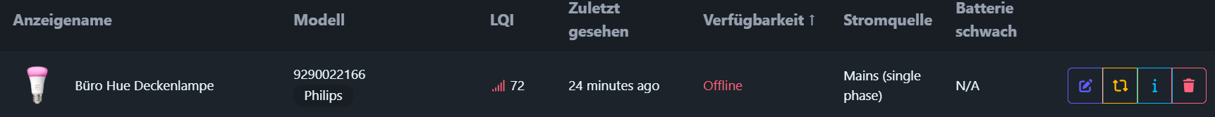

Es ist jetzt alles aktiv und “online” kommt schnell, währen “offline” eben erst nach dem Pollingintervall bei den Zigbee2MQTT Einstellungen kommt (Default 10 Minuten)
MQTT:
zigbee2mqtt/Büro Hue Deckenlampe/availability
{“state”:“offline”}
Zuletzt gesehen und Verfügbarkeit sind auch in der Zigbee2MQTT nn sichtbar.
Wenn ich auf “online” triggere und eine Lichteinstellung sofort sende, nimmt die Hue Lampe das nicht an. Es muss erst 2-3 Sekunden verzögert gesendet werden. Also ist “online” nicht “fertig”, sonder wenn Zigbee sie das erste mal “sieht”…
