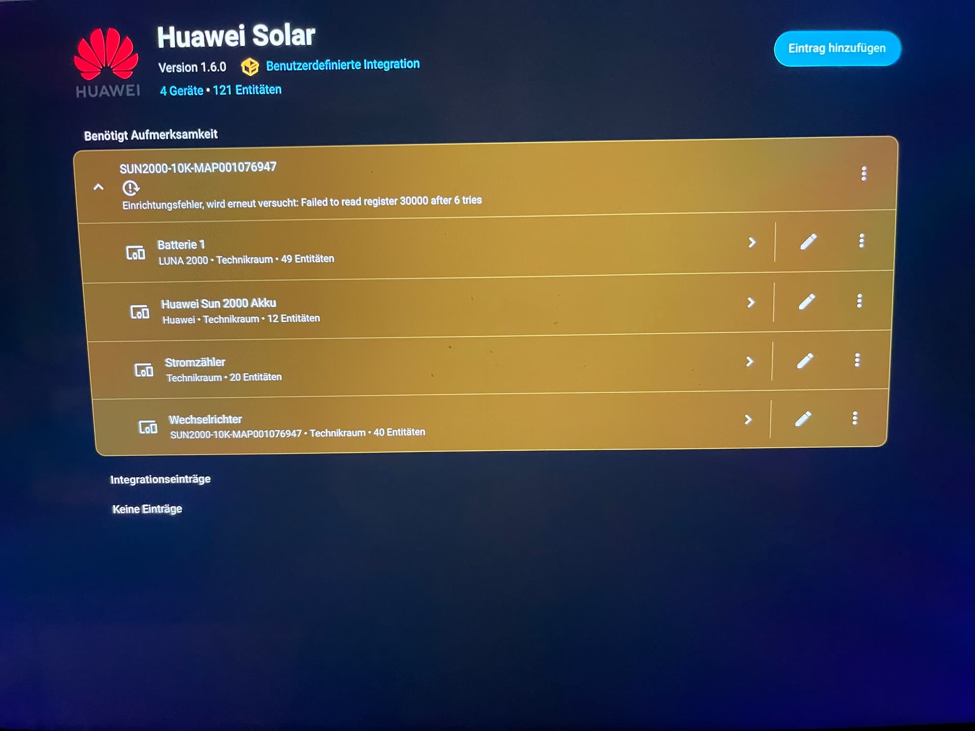

Hey Leute, hoffe mir kann jemand weiterhelfen.
Vor einer Woche ca. war das neue Update, seit dem geht meine Huawei Anlage nicht mehr. Heute war ja wieder ein Update, aber leider keine Veränderung. Hat sonst noch jemand Probleme?

Habe gehofft das das neue Update wo gekommen ist das wieder behebt, leider nicht.
Wie kann ich denn den Fehler auslesen?

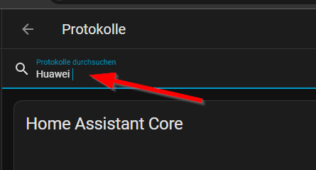

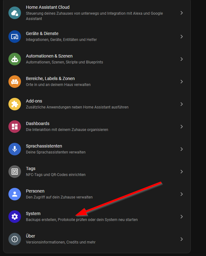

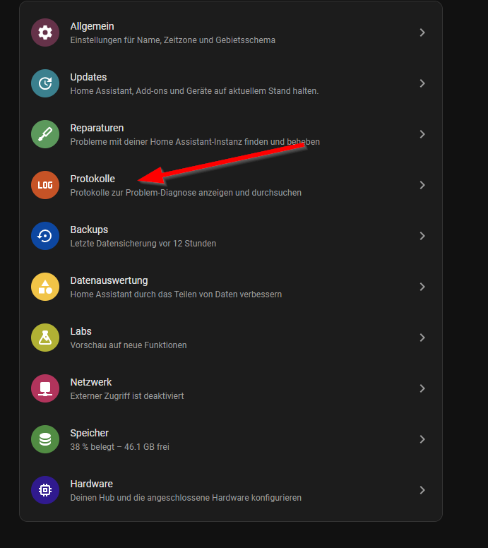

Protokolle:
Zum Beispiel einfach mal nach Huawei suchen:
