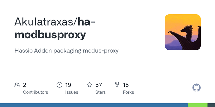

Welchen hast du installiert?
Den hier?
Das mit dem Wechselrichter direkt geht auch, wenn du deinen HA per LAN mit dem Router und per WLAN mit dem AP des Wechselrichters verbindest
Jipp der ist installiert. Ich habe auch mal versucht mit der connection_time und dem timeout zu spielen. Das hat aber nichts gebracht.
Vielleicht hab ich ja was falsch verstanden und falsch gemacht. Ich hab im Proxy die IP-Adresse des WR bzw. Dongles eingetragen und sonst alles auf Standard gelassen. Ist ein ziemlich nacktes HAOS. Kanne es sein, dass der Port 502 von HA verwendet wird? Kann ich mir irgendwo rausschmeißen lassen welche Ports schon in Benutzung sind? Nach dem log wurde die Verbindung zum WR aufgebaut.

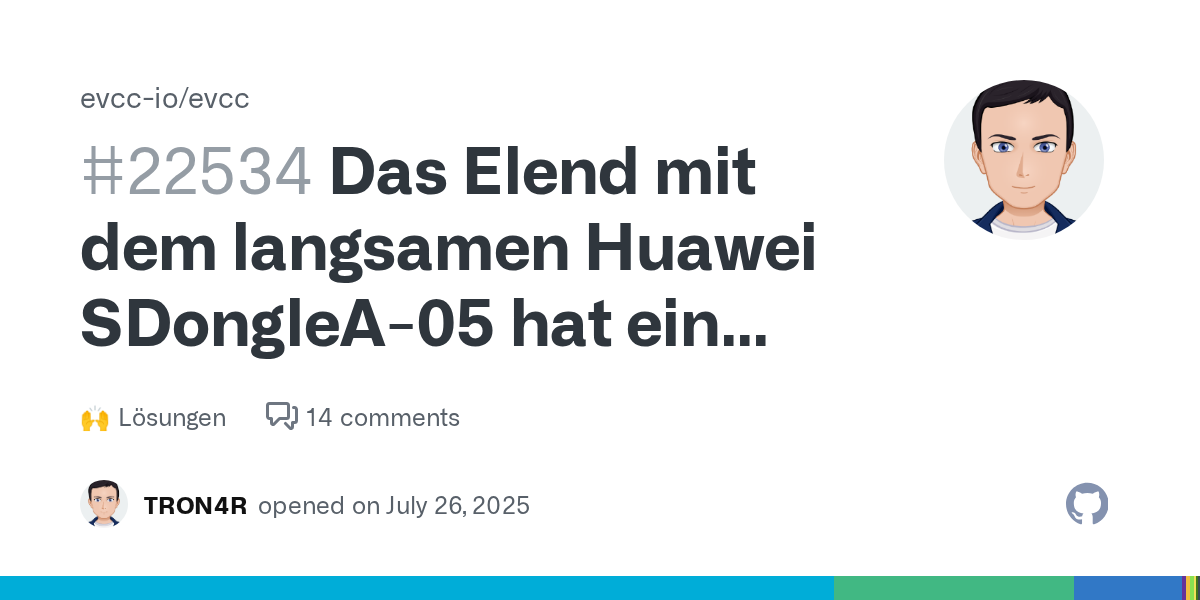

für spätere Nutzung ggf noch interessant:

mit Connection Time definierst du ein delay nach jeder Verbindung. Der sollte eigentlich so gering wie möglich sein, aber wenn du im EVCC oder HA Forum schaust findest du viele Huawei Nutzer mit dem selben Problem und der Parameter hat bei einigen geholfen.
Alternativ kannst du dir noch den Proxy von EVCC ansehen, die haben mWn eine eigene Lösung. Es gibt dann noch vergleichbare Lösungen wie GitHub - IngmarStein/tcp-multiplexer: Multiplexer over TCP. Allows multiple clients to use TCP servers with a limited number of concurrent connections. die das selbe machen.
