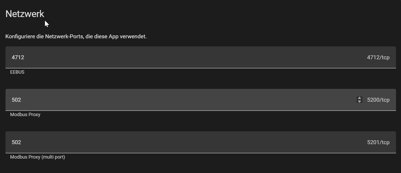

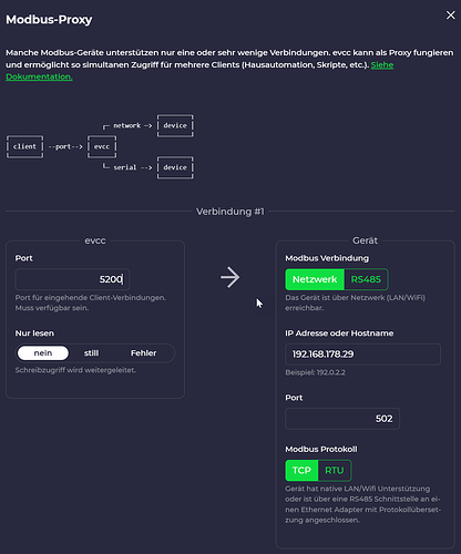

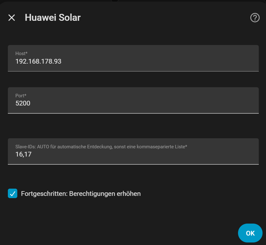

ich habe HA auf Synology NAS unter VM machine laufen. EVCC ist auch in HA installiert und verbindet sich mit der HUAWEI Anlage (SUN WR und Luna Batterie) per Modbus TCP über Port 502. Soweit alles gut. Nun habe ich in EVCC einen Modbus proxy eingerichtet und versuche die HUAWEI Integrations aus HACS mit der HUAWEI Anlage zu verbinden, nur das gelingt mir einfach nicht. Hier ein paar Screenshots über die jeweiliegen Einstellungen.

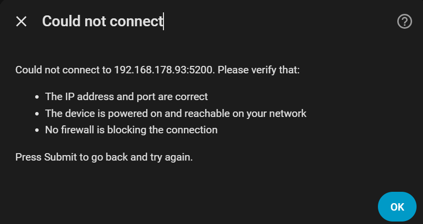

ich vermute mal HA hat die IP 93? Verwendet EVCC auch den Proxy? Ist der Port wirklich verfügbar und offen?

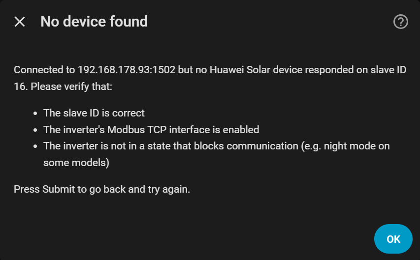

Hallo, ja HA hat die 93 , und Huawei hat die 29. EVCC kommuniziert einwandfrei mit dem WR über Port 502 , und Modbus ID 16,17. Huawei Integration kommuniziert mit dem Proxy von EVCC über den Port 1502 . diese Verbindung scheint auch zu funktionieren, allerdings findet die Huawei Integration nicht die Verbindung zu ID 16,17.
du musst EVCC auch auf den Proxy umstelle, derzeit wird die aktive Verbindung von EVCC den Proxy blockieren. Das müsste im Detail auch so im Log nachvollziehbar sein.
Danke für Deine Hilfe, es hat nicht funktioniert, oder ich habe es nicht hinbekommen über den EVCC Proxy. Ich habe jetzt sowohl EVCC als auch HUAWEI Integration über den Modbus Proxy laufen, das scheint zu funktionieren, danke
