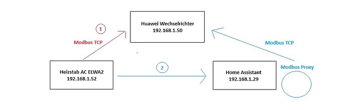

Da der Heizstab auf den WR per Modbus zugreift, hätte ich somit ein Verbindungsproblem zwischen HA und WR. Um dieses Problem aus dem Wege zu gehen, habe ich den Modbus-Proxy installiert. Der Heizstab verbindet sich mit dem Proxy und übermittelt auch seine Daten und kann die Wechselrichter Informationen auslesen.
Da in der Modbus-Proxy Konfiguration der WR ja hinterlegt wird, stellt sich für mich nun die Frage, wie ich die WR Daten ohne Huawei-Integration auslesen kann. Da die Huawei-Integration ja auch über ModBus-TCP läuft, hätte ich hier wieder ein Problem bei der Verbindung.

ich habe eine Huawei-Anlage mit mehreren Modbus-Clients am Laufen. Weil hier etwas Verwirrung herrscht, wie der Proxy funktioniert, hier ein Bild und eine Anleitung.
Das Grundproblem: Der Huawei-Wechselrichter bzw. Dongle nimmt immer nur eine Modbus-TCP-Verbindung gleichzeitig an. Hängen ELWA, Huawei-Integration und evcc alle direkt am Wechselrichter, gewinnt, wer zuerst kommt. Die anderen bekommen „Verbindungsversuch fehlgeschlagen“ oder haben Aussetzer.
Die Lösung: Nur der Proxy spricht mit dem Wechselrichter. Alle anderen Geräte sprechen mit dem Proxy, also mit der IP von Home Assistant. Der Proxy reicht die Anfragen nacheinander an den Wechselrichter weiter.

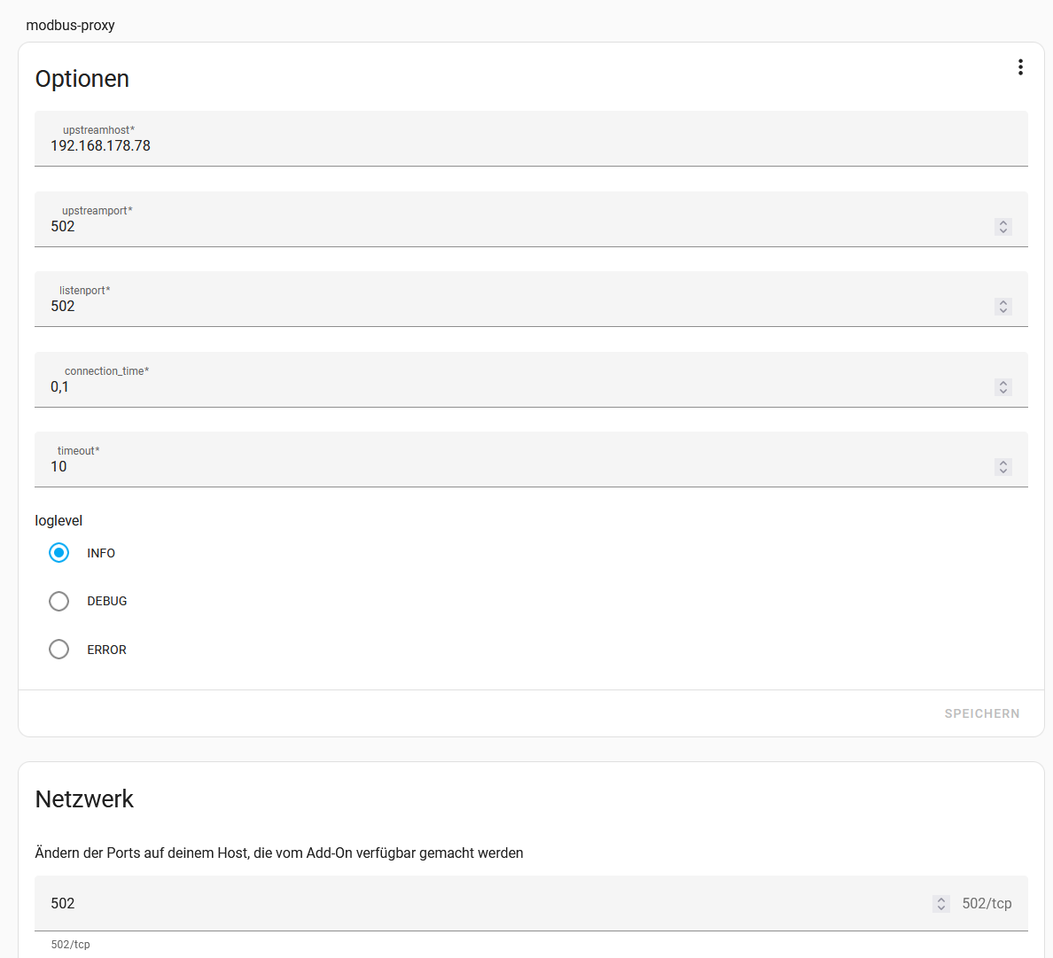

  1. Add-on installieren: Unter Einstellungen → Add-ons → Add-on Store → ⋮ → Repositories die Adresse https://github.com/Akulatraxas/ha-modbusproxy hinzufügen und dann ModBusProxy installieren.
  2. Konfiguration des Add-ons:
    • upstreamhost: 192.168.1.50 (IP des Wechselrichters)
    • upstreamport: 502
    • listenport: 502
    • Im Abschnitt Netzwerk des Add-ons muss Port 502 aktiv sein.
    • Keine Slave-ID im Proxy! Die gehört nur in die Clients.
  3. Vor dem Start alle direkten Verbindungen trennen: In der ELWA die Modbus-Abfrage kurz deaktivieren, die Huawei-Integration und evcc kurz deaktivieren. Sonst hält noch jemand die eine Verbindung. Notfalls Dongle oder Wechselrichter einmal neu starten.
  4. Add-on starten und ins Protokoll schauen, ob es sich mit 192.168.1.50 verbindet.

Falls die Huawei-Integration über den Proxy trotzdem nicht verbindet (das Problem gibt es leider öfter, siehe auch den Thread „Huawei Integration und modbusprxy“): Im Add-on testweise connection_time auf 1 erhöhen. Das ist die Pause nach jeder Verbindung, die einigen Huawei-Nutzern geholfen hat. Alternativ kann evcc seine Werte auch aus den Entitäten der Huawei-Integration in Home Assistant holen statt per Modbus. Dann braucht evcc gar keinen eigenen Zugang zum Wechselrichter.
