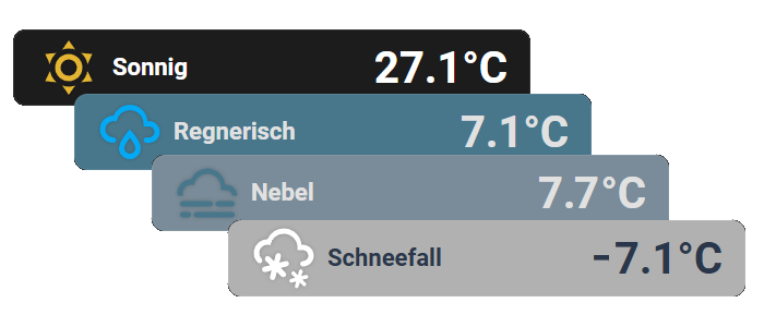

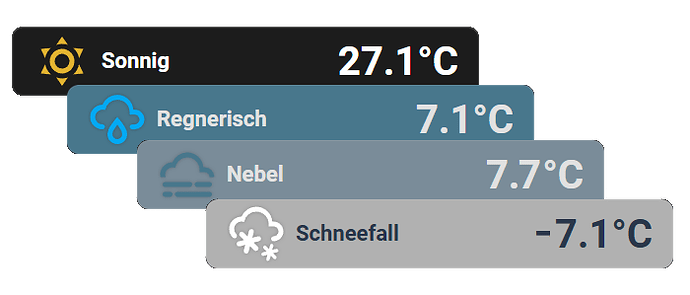

Ich habe den Code nochmals angepasst. Nun können eigene Farben für den Hintergrund, die Schrift sowie das Icon festgelegt werden. Außerdem wird rechts jetzt die Temperatur angezeigt.
Zusätzlich besteht die Möglichkeit, die Höhe der Karte anzupassen.
Ich weiß nicht, ob die Übersetzungen bei anderen Wetter-Integrationen Probleme verursachen, aber mit dem Deutschen Wetterdienst (DWD) funktioniert es gut.

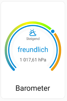

Du kannst das doch einfacher schreiben:
  {% if is_state('binary_sensor.rel_luftdruck_steigt', 'on') %}
    Steigend
  {% elif is_state('binary_sensor.rel_luftdruck_fallt', 'on') %}
    Fallend
  {% else %}
    Gleichbleibend
  {% endif %}
Das ist absolut korrekt. Allerdings handelt es sich auch nicht mehr um den aktuellen Code bei mir. Die Beiträge kann ich selbst nicht bearbeiten und müsste dazu jedesmal Harryp bemühen. Ich denke insgesamt sollte man den Code auch als Anstoss verstehen und sich nicht zwangsläufig auf Aktualität verlassen.
Derzeit sieht es so aus:
{% set steigt = states('binary_sensor.rel_luftdruck_steigt') %}
{% set faellt = states('binary_sensor.rel_luftdruck_fallt') %}
{% if steigt in ['unavailable', 'unknown'] or faellt in ['unavailable', 'unknown'] %}
  Unbekannt
{% elif steigt == 'on' %}
  Steigend
{% elif faellt == 'on' %}
  Fallend
{% else %}
  Gleichbleibend
{% endif %}
Warum?
Mache ich immer so, damit Sensoren nur einmal abgefragt werden. Im Scriptteil kann man dann auf die Variablen zurückgreifen.
Bei Verbindungsproblemen wird nicht “gleichbleibend” angezeigt, sondern unbekannt.
Die Icons in der Karte lade ich ebenfalls mittlerweile so:
  mdi:help-circle-outline
  mdi:weather-sunny
  mdi:weather-pouring
{% else %}
  mdi:weather-partly-cloudy
{% endif %}
Bei Problemen wird dann nicht unbekannt oder so angezeit, sondern ein Fragezeichen-icon

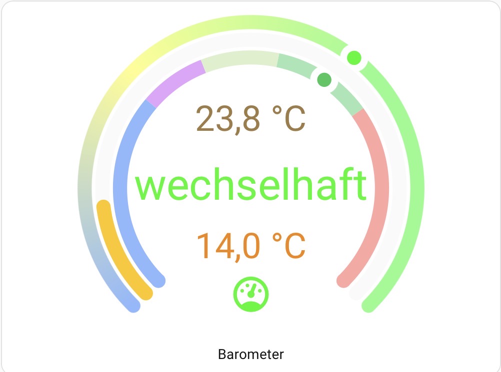

So, erst mal danke für die ganzen Inspirationen. Ich hab inzwischen folgendes draus gemacht:
Was ja noch nicht hier vorkam. Hier ist meine Taupunktanzeige:

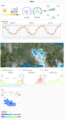

Und ich benutze die GitHub - DTekNO/lovelace-meteogram-card: Custom Home Assistant card displaying a meteogram with wind barbs and rainfall. · GitHub
Im dwd_weather fehlt noch die Regenmengen angaben, aber das Model gibt es her, das muss im dwd_weather nur noch verdrahtet werden.
Sehr gute Idee mit der Karte für das Klima Empfinden.

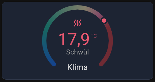

Ich würde ne kleine Verbesserung anregen wollen. ich würde einen fehlenden Wert abfangen. Also zum Beispiel möchte ich nicht das die Karte “angenehm” anzeigt, wenn der Sensor nicht erreichbar ist, also eigentlich unavailable ist… Dann soll etwas passendes dort auch erscheinen.
Außerdem würde ich das eher in einem Helfer abbilden und nicht direkt in der Gauge Karte.
Also so in der Karte:
type: custom:modern-circular-gauge
entity: sensor.gw1100a_dewpoint
icon: mdi:heat-wave
min: -10
max: 30
unit: °C
needle: true
smooth_segments: true
adaptive_icon_color: true
adaptive_state_color: true
header_font_size: 25
header_position: bottom
header_offset: -17
icon_size: 14
icon_vertical_position: 75
secondary: "{{ states('sensor.klima') }}"
segments:
  - from: -10
    color: "#00b894"
  - from: 12
    color: "#ffeaa7"
  - from: 16
    color: "#fd79a8"
  - from: 18
    color: "#e17055"
  - from: 22
    color: "#d63031"
grid_options:
  columns: 12
  rows: 5
und dann so mit nem Template / sensor Helfer:
{% set dp = states('sensor.gw1100a_dewpoint') %}
{% if not is_number(dp) %}
  Fehler
{% else %}
  {% set dp = dp | float %}
  {% if dp < 0 %}
    Frost / Reif
  {% elif dp < 12 %}
    Angenehm
  {% elif dp < 17 %}
    Mild
  {% elif dp <= 20 %}
    Schwül
  {% else %}
    Tropisch
  {% endif %}
{% endif %}
Ich würde den eher so schreiben:
{% set dp = states('sensor.gw2000_taupunkt') | float(default=none) %}
{% if dp is none %}
  Unbekannt
{% else %}
  {% if dp >= 22 %}
    Extrem schwül
  {% elif dp >= 18 %}
    Sehr schwül
  {% elif dp >= 16 %}
    Schwül
  {% elif dp >= 12 %}
    Leicht schwül
  {% elif dp < 0 %}
    Frost / Reif
  {% else %}
    Angenehm
  {% endif %}
{% endif %}
Also 16°C Taupunkt sind schwül, das ist bei dir noch Mild. Du musst sehr wenig schwitzen …
