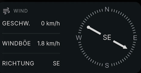

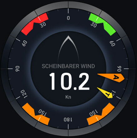

ich suche nach einer einfachen Windrose als Karte fürs Dashboard, die mir einfach nur über die beiden Sensor-Werte der Windrichtung und Windgeschwindigkeit die aktuellen Werte anzeigt.
Von der Optik ähnlich wie diese
oder diese
Einfach nur Richtung und Geschwindigkeit…

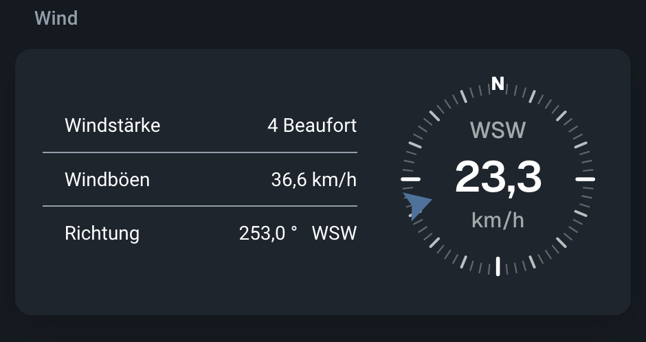

Habe selber mir eine ähnliche Karte wie aus deinem ersten Screenshot mal gebastelt. Die ist nämlich aus der iOS Wetter App und hatte mir gut gefallen. So sieht sie bei mir aus:
Habe sie mit card-mod bzw UIX gebastelt. Vielleicht hilft der Code dir um das nachzubauen.
Falls du Card-Mod nutzt und nicht UIX musst du dann immer das “uix:” gegen “card_mod:” tauschen.
Einfach hier klicken um den Yaml Code zu sehen.
type: custom:vertical-stack-in-card
cards:
  - type: custom:layout-card
    layout_type: custom:grid-layout
    layout:
      grid-template-columns: 60% auto
      grid-template-rows: auto
      margin: 0
    cards:
      - type: entities
        entities:
          - entity: sensor.windgeschwindigkeit_bft_2
            icon: none
            uix:
              style:
                hui-generic-entity-row:
                    state-badge {
                      display: none;
                    .info {
                      margin-left:0 !important;
          - type: divider
            style:
              height: 1px
              background-color: var(--secondary-text-color)
          - entity: sensor.emden_windboen
            uix:
              style:
                    state-badge {
                      display: none;
                    .info {
          - type: divider
            style:
              height: 1px
          - entity: sensor.windrichtung_emden
            type: custom:multiple-entity-row
            entities:
              - entity: sensor.emden_windrichtung
                styles:
                  margin-right: 10px;
            uix:
              style:
                    state-badge {
                      display: none;
                    .info {
        view_layout:
          place-self: center auto
        uix:
          style: |
            ha-card {
              background: none;
            :host {
              --ha-card-backdrop-filter: none !important;
                --ha-card-box-shadow: none !important;
      - type: custom:mod-card
        style: |
          ha-card {
            transform: scale(0.9);
            transform-origin: left;
          :host {
        card:
          type: custom:ring-tile
          entity: sensor.emden_windgeschwindigkeit
          marker: sensor.emden_windrichtung
          ring_type: compass_n
          ring_size: 3
          top_element: marker_dir
          middle_element: value_with_unit
          uix:
            style: |
              ha-card {
                background: none;
              :host {
