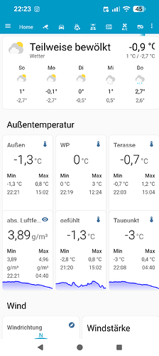

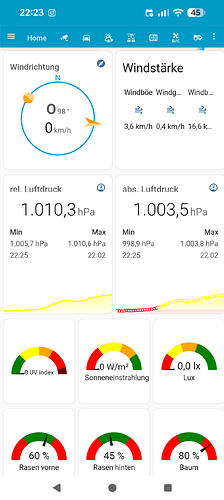

ich habe auch eine Ecowitt Wetterstation und mein Dashboard für das Wetter sieht so aus:
Ich habe auch gerne die Daten aus dem Garten… Ich mußte halt die State_class für die Regendaten anpassen, da Ecowitt die nicht mehr so liefert, wie HA sie fordrdert. Auch die Gesamte Regenmenge habe ich angepasst, da die Wetterstation die Daten für die gesamte Regenmenge auch am 01.01 immer löscht.
Wenn du möchtest kann ich die die YAML für die einzelnen Karten hier einstellen - müßtest nur halt die Entitäten anpassen.

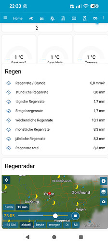

Hier meine Wetterkarte

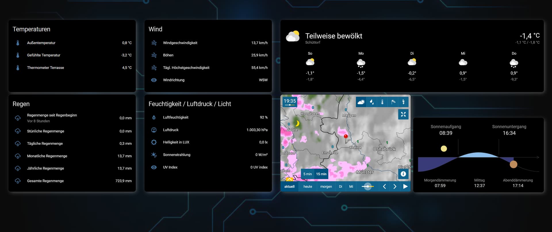

Hallo Christian @der-tueftler , ich hab mir nunmehr auch eine Ecowitt Wetterstation gekauft und beim suchen für einen schöne Karte auf Deinem Beitrag gestoßen. Du hattest angeboten Deine Yaml für diese tolle Karte zu teilen, steht das Angebot noch? Das wäre toll, und könnte ich gut gebrauchen. Vorab vielen Dank.
Thomas
Gerne stelle ich den Code für das Dashboard zur Verfügung.
Die Entitäten müssen natürlich individuell angepasst werden.
Voraussetzungen
Für die Darstellung wird folgende HACS-Integration benötigt:
  • card-mod
  • horizon-card
Weitere spezielle HACS-Integrationen werden nicht zwingend benötigt (sofern nicht bereits im Code verwendet).
Layout-Hinweise
Das Dashboard basiert auf dem Sections-Layout mit folgender Konfiguration:
  • max_columns: 4
Innerhalb der Seite wurden drei Sections verwendet:
  • Section 1: Breite 1
  • Section 2: Breite 1
  • Section 3: Breite 2
Damit ergibt sich ein 4-Spalten-Gesamtlayout mit einer größeren rechten Spalte für umfangreichere Inhalte.

Christian
Hallo Christian @Der-Tueftler
danke für das Teilen, habe ich auch gerade bei mir zum testen eingebunden.
Wie generierst Du denn die Entität “sensor.regenmenge_gesamt_sensor”?
Gruß Thomas
Da die Wetterstation die Gesamtmenge am 01.01 jedes Jahr auf null setzt, habe ich mir einen Template-Sensor erstellt, der jeden Abend den Wert der Tagesmenge dazu bekommt.
alias: Regen - Tagesmenge zu Gesamtmenge addieren
  - at: "23:59:00"
    trigger: time
  - data:
      entity_id: input_number.regenmenge_gesamt
      value: |
        {{ states('input_number.regenmenge_gesamt')|float +
           states('sensor.wetterstation_daily_rain_rate')|float }}
    action: input_number.set_value
So habe ich die gesamte Regenmenge seit Aufstellung der Wetterstation.
Christian
