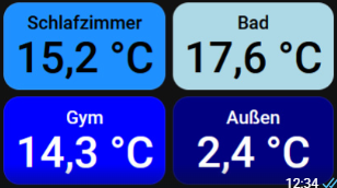

Kannst du mir helfen, dass ich auch den Min. und Max-Wert links/rechts unten angezeigt bekomme?!
Hast du die Werte vom aktuellen Tag oder der letzten 24h?
Ich würde die letzten 24h bevorzugen…
Danke.

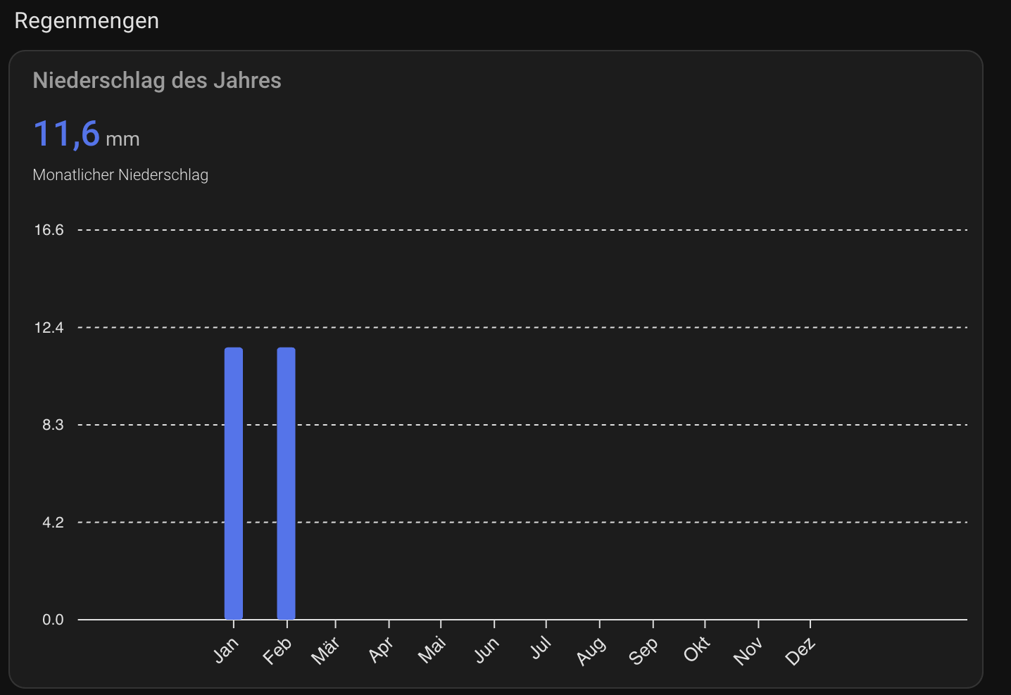

Jetzt habe ich doch noch einmal eine Frage dieses mal zum Regenmenge des Jahres im Monat.
mit diesem Code:
type: custom:apexcharts-card
update_interval: 24h
header:
  title: Niederschlag des Jahres
  show: true
  show_states: true
  standard_format: false
  colorize_states: true
graph_span: 12month
span:
  start: year
apex_config:
  chart:
    type: area
    height: 340
    width: 100%
  xaxis:
    type: datetime
    tickAmount: 12
    tickPlacement: between
    labels:
      hideOverlappingLabels: false
      rotate: -45
      rotateAlways: true
      trim: false
      style:
        fontSize: 13px
      datetimeFormatter:
        month: MMM
  plotOptions:
    bar:
      columnWidth: 35%
      borderRadius: 2
  dataLabels:
    enabled: true
  stroke:
    show: true
    width: 0
    curve: smooth
yaxis:
  - min: 0
    max: "|+5|"
series:
  - entity: sensor.regenmenge_monat
    name: Monatlicher Niederschlag
    unit: " mm"
    type: column
    color: "#4b75f1"
    opacity: 1
    group_by:
      duration: 1month
      func: max
grid_options:
  columns: 22
  rows: auto
visibility:
  - condition: numeric_state
    entity: sensor.regenmenge_jahr
    above: 0

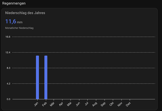

Bekomme ich heute am 31.01.2026 diese Ausgabe:
Er zeigt mit für Februar schon einen Balken an mit dem gleichen Wert wie Januar.
für den Sensor sensor.regenmenge_monat habe ich einen Verbrauchszähler angelegt.
Was mache ich denn falsch?

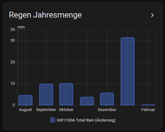

ja, ich hatte da auch meinen Struggle mit…
@Osorkon hatte in diesem Thema:
Eine gute Lösung gefunden.
Ich habe mittlerweile aber die Statistikkarte in Verwenung mit dieser Config:
chart_type: bar
period: month
type: statistics-graph
entities:
  - sensor.gw1100a_total_rain
stat_types:
  - change
hide_legend: false
title: Regen Jahresmenge
grid_options:
  columns: 24
  rows: 6
min_y_axis: 0
max_y_axis: 35
logarithmic_scale: false
fit_y_data: true
days_to_show: 365
Das funktioniert für mich gut.
