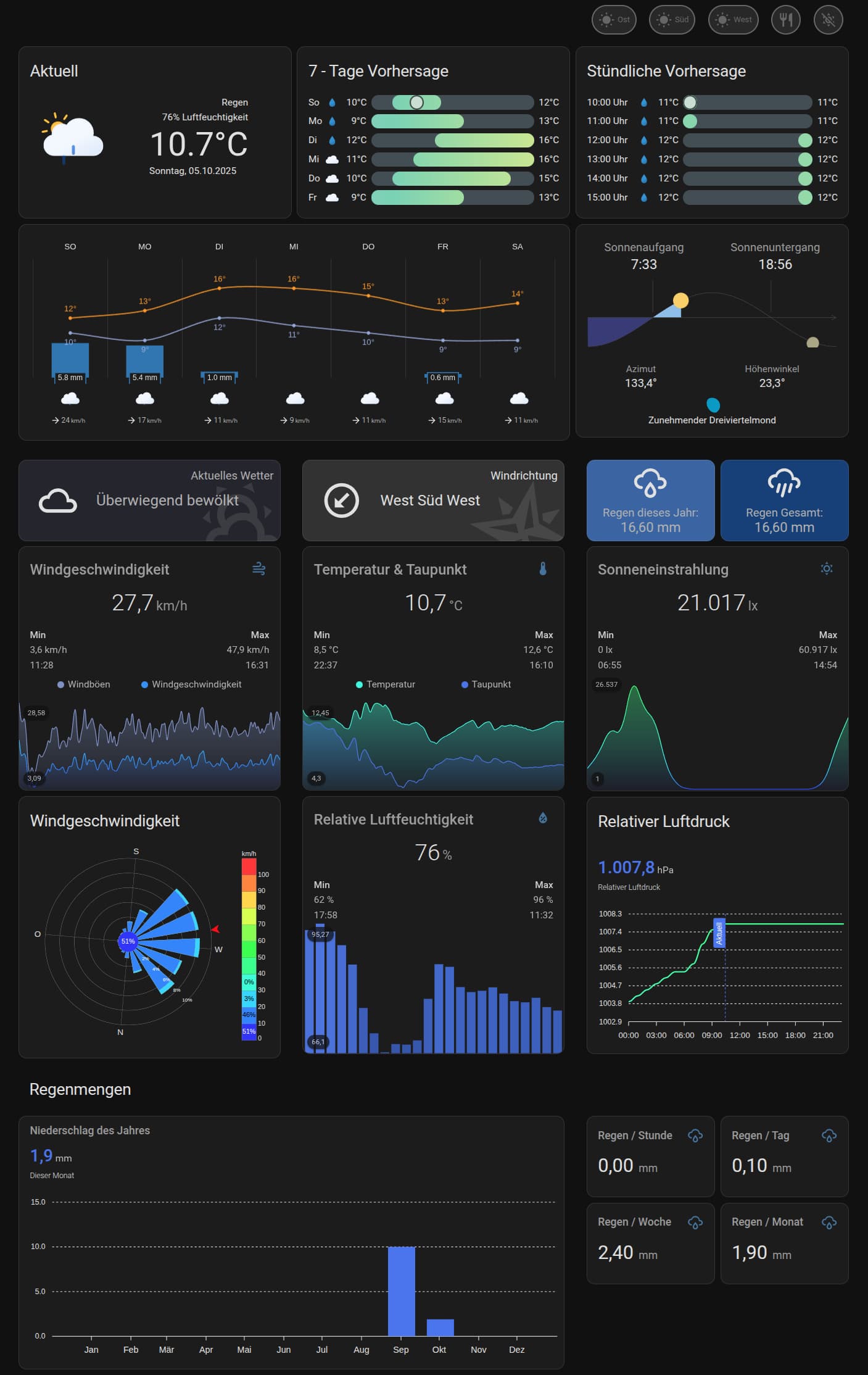

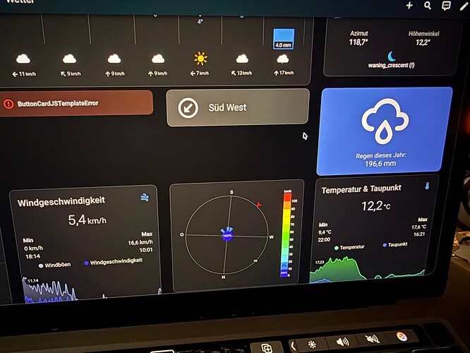

An dieser Stelle möchte ich euch mein Wetter-Dashboard vorstellen.
Dieses ist erstmal nichts besonderes, eher verwendet es alltbekannte Karten und ist für mich als jemand der sich unter einem Jahr mit HAOS beschäftigt (und damit zähle ich mich immernoch zu den Anfängern) teilweise schon ganz schön knifflig gewesen. Andere schmunzeln da wohl eher drüber :wink:
Als Anfänger und weil ja immer wieder nach solchen Wetter-Dashboards gefragt wird - also für Anfänger, hier einmal von A-Z erklärt und vorgestellt.
Ich erhebe dabei natürlich keinen Anspruch auf Vollständigkeit, oder gar den perfekten Code. Ich rechne sogar damit, dass man das ein oder andere pfiffiger lösen könnte und hoffe natürlich auch auf Vorschläge.
Was ich natürlich hoffe ist, dass keine groben Fehler drinn sind.

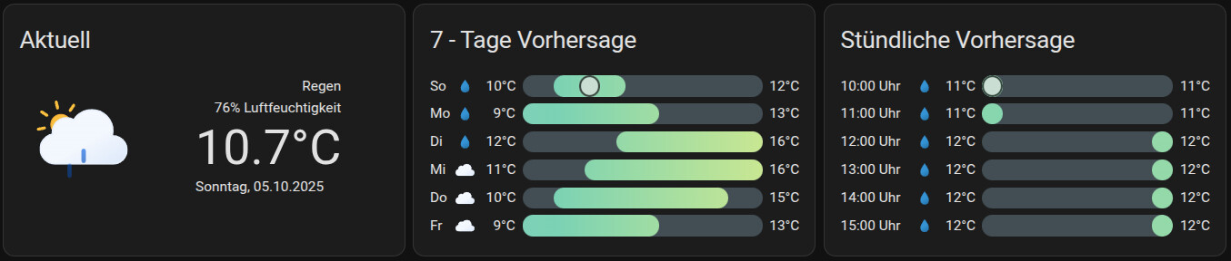

So siehts derzeit aus:
Dasselbe auf dem Smartphone:

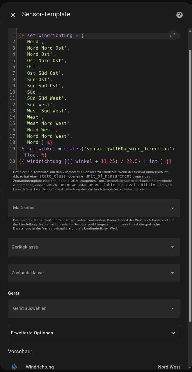

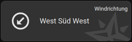

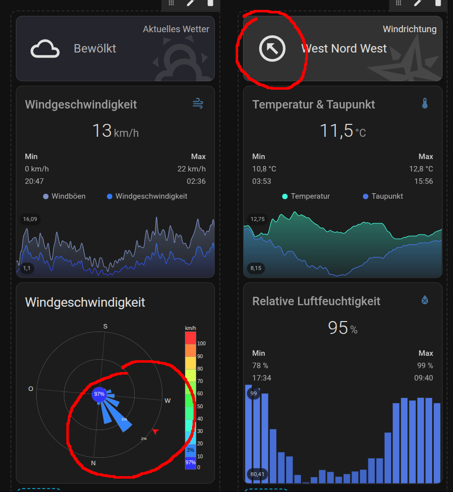

Helfer für die Windrichtung:
Dieser Helfer übersetzt die Werte der Windrichtung von numerischen Werten in Worte. Natürlich können auch nur Buchstaben angezeigt werden. Dann einfach den Helfer anpassen. Alle Möglichkeiten stehen in dem Array.
{% set windrichtung = [
  'Nord',
  'Nord Nord Ost',
  'Nord Ost',
  'Ost Nord Ost',
  'Ost',
  'Ost Süd Ost',
  'Süd Ost',
  'Süd Süd Ost',
  'Süd',
  'Süd Süd West',
  'Süd West',
  'West Süd West',
  'West',
  'West Nord West',
  'Nord West',
  'Nord Nord West',
  'Nord'] %}
{% set winkel = states('sensor.gw1100a_wind_direction') | float %}
{{ windrichtung [(( winkel + 11.25) / 22.5) | int ] }}

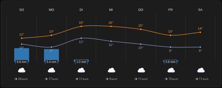

Vorhersage:

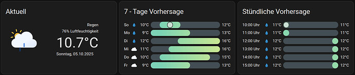

Hierbei handelt sich im die Clock Weather Card.
Es ist 3 mal dieselbe Karte mit unterschiedlicher Konfiguration eingepflegt:
Links:
Zusammenfassung
type: custom:clock-weather-card
entity: weather.dwd
title: Aktuell
sun_entity: sun.sun
temperature_sensor: sensor.gw1100a_outdoor_temperature
humidity_sensor: sensor.gw1100a_humidity
weather_icon_type: fill
animated_icon: true
forecast_rows: 6
time_pattern: HH:mm 'Uhr'
time_format: 24
date_pattern: cccc, dd.MM.yyyy
hide_today_section: false
hide_forecast_section: true
show_humidity: true
hide_clock: true
hide_date: false
hourly_forecast: false
use_browser_time: false
show_decimal: true
Mitte:
Zusammenfassung
entity: weather.dwd
title: 7 - Tage Vorhersage
sun_entity: sun.sun
animated_icon: true
forecast_rows: 6
time_format: 24
hide_today_section: true
hide_forecast_section: false
show_humidity: true
hide_clock: true
hide_date: false
show_decimal: true
apparent_sensor: sensor.gw1100a_feels_like_temperature
Rechts:
Zusammenfassung
entity: weather.dwd
title: Stündliche Vorhersage
sun_entity: sun.sun
animated_icon: false
forecast_rows: 6
time_format: 24
show_humidity: false
hide_clock: true
hide_date: false
hourly_forecast: true
show_decimal: true
Die Einstellungen sollten klar sein. Die Doku hilft euch ansosnten weiter

Sonnenauf- und Untergang. MondPhase, sowie Sonnenwinkel
Die Karte zur Anzeige der Sonneauf und Untergang hat ansich erstmal nicht unbedingt etwas mit einem Wetterdashboard zu tun. Ich benötige die Daten von Azimut und Elevation aber regelmäßig für andere Automationen. Verwendet wird die lovelace-horizon-card.
Zusammenfassung
type: custom:horizon-card
refresh_period: 300
fields:
  dawn: false
  noon: false
  dusk: false
  sun_azimuth: true
  sun_elevation: true
  moon_phase: true
moon_phase_rotation: -30
elevation: 0

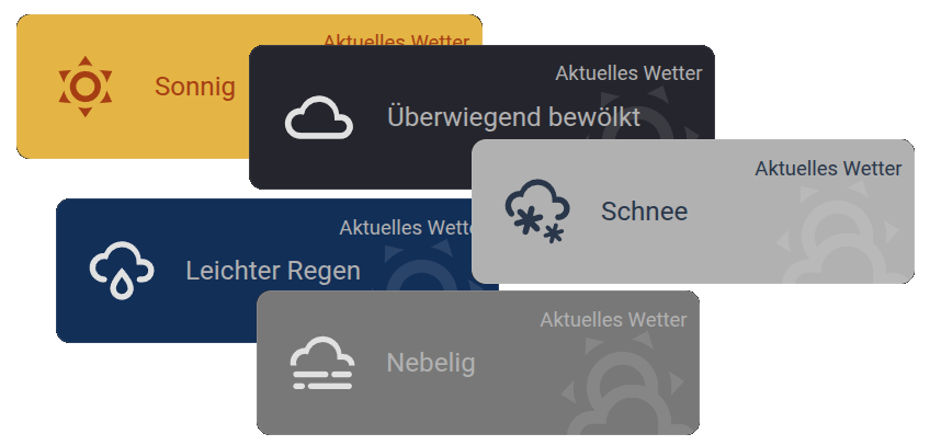

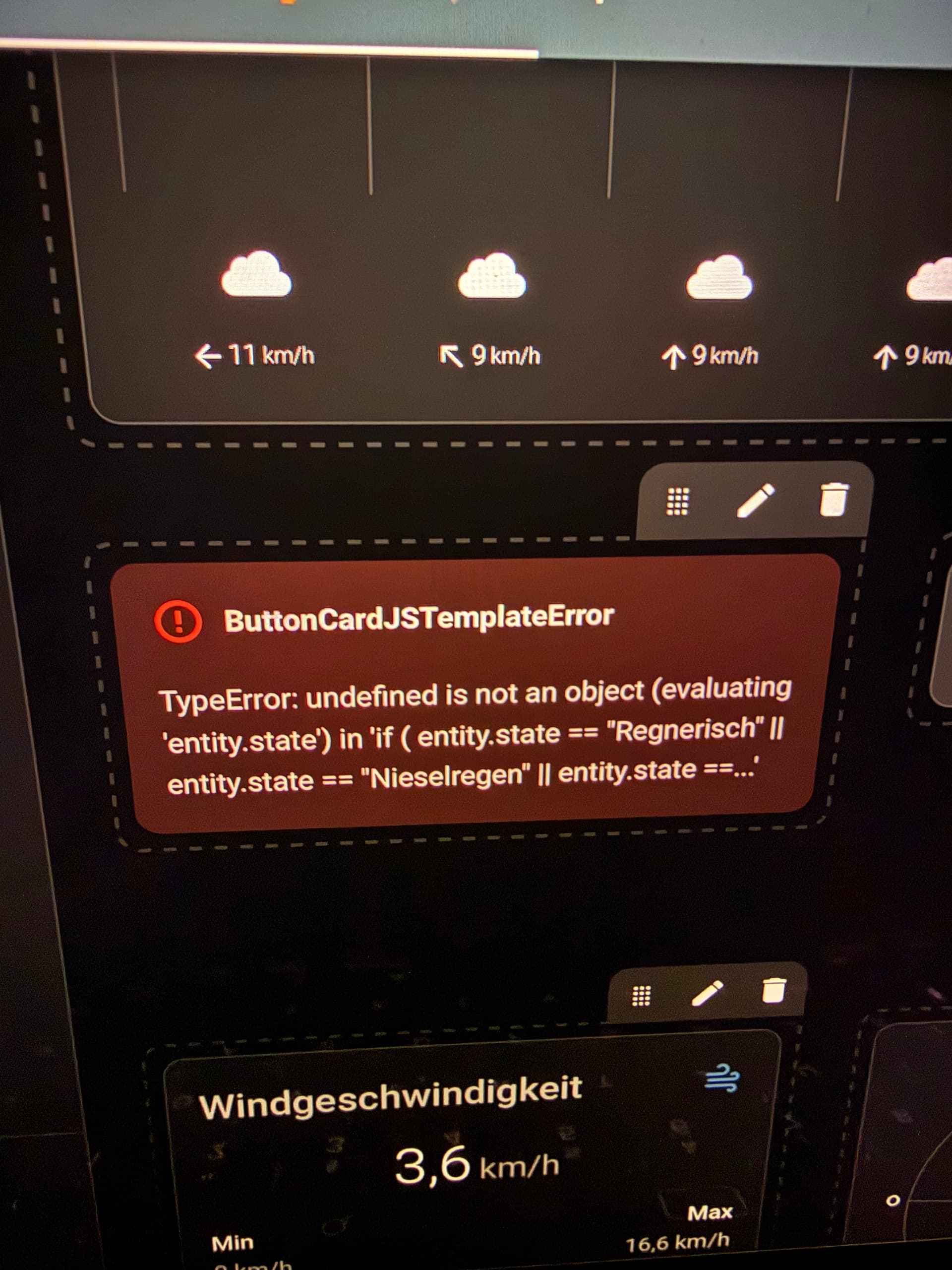

Wetterzustände:
Die Wetterzustände werden durch die HACS Karte “button-card” eingebunden. Als Entität ist der erstellte Helfer für die Wetterlage, der den Zustand von WUndergrund ausliest, hinterlegt.
Die Karten ändern je nach Zustandskategorie die Hintergrundfarbe, das Icon und natürlich die Stati
Wem das zu verspielt ist, oder zu kompliziert, kann das JavaScript entsprechend einfach entfernen.

      entity.state == "Nebel" ||
      entity.state == "Nieselregen und Nebel"
      return "mdi:weather-fog";
    if (
      entity.state == "Klare Nacht"
      return "mdi:weather-night";
    if (
      entity.state == "Leichter Regen und Gewitter"
      return "mdi:weather-lightning-rainy";
    if (
      entity.state == "Örtliche Gewitter"
      return "mdi:weather-partly-lightning";
    if (
      entity.state == "Gewitter"
      return "mdi:weather-lightning";
    if (
      entity.state == "Schnee" ||
      entity.state == "Schnee Schauer" ||
      entity.state == "Schneeregen"
      return "mdi:weather-snowy-heavy";
    else
      return "mdi:weather-sunny";
styles:
  card:
    - background-color: |
          if (
            entity.state == "Regnerisch" ||
            entity.state == "Nieselregen" ||
            entity.state == "Schauer" ||
            entity.state == "Leichte Schauer" ||
            entity.state == "Örtliche Schauer" ||
            entity.state == "Regen / windig" ||
            entity.state == "Regenschauer / windig" ||
            entity.state == "Leichte Schauer / windig" ||
            entity.state == "Leichter Regen"
            return "#122f5a";
          if (
            entity.state == "Leichter Regen und Gewitter" ||
            entity.state == "Örtliche Gewitter" ||
            return "#04152d";
          if (
            entity.state == "Bewölkt" ||
            entity.state == "Überwiegend bewölkt" ||
            entity.state == "Teilweise bewölkt"
            return "#25252d";
          if (
            entity.state == "Überwiegend bewölkt / windig" ||
            entity.state == "Teilweise bewölkt / windig" ||
            entity.state == "Bewölkt / windig"
            return "#487890";
          if (
            return "#0b084c";
          if (
            entity.state == "Nebelig" ||
            return "#787878";
          if (
            return "#b1b1b1";
          else
            return "#e4b532";
    - color: |
          if (
            entity.state == "Freundlich" ||
            entity.state == "Sonnig" ||
            entity.state == "Überwiegend sonnig" ||
            entity.state == "Schön" ||
            entity.state == "Sonnig / windig" ||
            entity.state == "Freundlich / windig"
            return "#a73d03";
          if (
            return "#2a374b";
          else
            return "#b1b1b1";
    - background-image: |
          if (
            return "url(/local/bg_img/weather-partly-cloudy22.png)";
          else
            return "url(/local/bg_img/weather-partly-cloudy10.png)";
    - background-repeat: no-repeat
    - background-position: right -10px top 23px
    - background-size: 130px
  icon:
    - color: |
          if (
            return "#a73d03";
          if (
            return "#2a374b";
          else
            return "#e1e1e1";
    - padding: 0
    - margin: 0 0 0 -40px
  name:
    - display: flex
    - align-items: center
    - font-weight: normal
    - width: 100%
    - font-size: 22px
    - white-space: wrap
    - text-overflow: unset
    - text-align: left
    - padding: 0 10px 0 0
    - margin: 0 0 0 -70px
  label:
    - margin: "-160px 0 0 0"
    - text-align: right
    - width: 100%
    - padding: 0 19px 0 0
label: Aktuelles Wetter
tap_action: none
hold_action: none
double_tap_action: none
section_mode: true
grid_options:
  rows: 2
  columns: full
Die Windrichtung (Ebenfalls mit der “button-card gemacht)
Die Karte ändert je nach Windrichtung das Icon. Der Pfeil zeigt immer in die Richtung in die der Wind bläst. Als Entität ist der erstellte Helfer für die “Übersetzung” der Windrichtung eingebunden.
Zusammenfassung
type: custom:button-card
entity: sensor.windrichtung
layout: icon_name_state
show_state: true
show_label: true
show_name: false
icon: |
    if (
      entity.state == "Nord"
      return "mdi:arrow-up-thin-circle-outline";
    if (
      entity.state == "Ost"
      return "mdi:arrow-right-thin-circle-outline";
    if (
      entity.state == "Süd"
      return "mdi:arrow-down-thin-circle-outline";
    if (
      entity.state == "West"
      return "mdi:arrow-left-thin-circle-outline";
    if (
      entity.state == "Nord Nord Ost" ||
      entity.state == "Ost Nord Ost" ||
      entity.state == "Nord Ost"
      return "mdi:arrow-top-right-thin-circle-outline";
    if (
      entity.state == "Ost Süd Ost" ||
      entity.state == "Süd Ost" ||
      entity.state == "Süd Süd Ost"
      return "mdi:arrow-bottom-right-thin-circle-outline";
    if (
      entity.state == "Süd Süd West" ||
      entity.state == "Süd West" ||
      entity.state == "West Süd West"
      return "mdi:arrow-bottom-left-thin-circle-outline";
    else
      return "mdi:arrow-top-left-thin-circle-outline";
styles:
  card:
    - background-color: "#323232"
    - background-image: url(/local/bg_img/compass-rose-tn10.png)
    - background-position: right -20px top 29px
    - background-size: 160px
    - color: "#e1e1e1"
  icon:
    - color: "#e1e1e1"
    - padding: 0
  name:
    - display: flex
    - width: 100%
    - font-size: 22px
    - white-space: wrap
    - text-align: left
  label:
    - text-align: right
    - width: 100%
label: Windrichtung
tap_action: none
hold_action: none
section_mode: true
grid_options:
  rows: 2
  columns: full
Hier gilt das gleiche wie oben. Weniger ist manchmal mehr… Bei beiden gezeigten Karten wird ein Hintergrundbild im CSS eingebunden. Das Bild stammt aus den originalen SVG Dateien und kann auf Wunsch auch geändert werden. Die Dateien müssen aber selbst an den passenden Ordnerpfad hochgeladen werden. Der Pfad muss eventuell angepasst werden.
Wingeschwindigkeit, Temperatur, Rel. Luftfeuchtigkeit und Sonneneinstrahlung

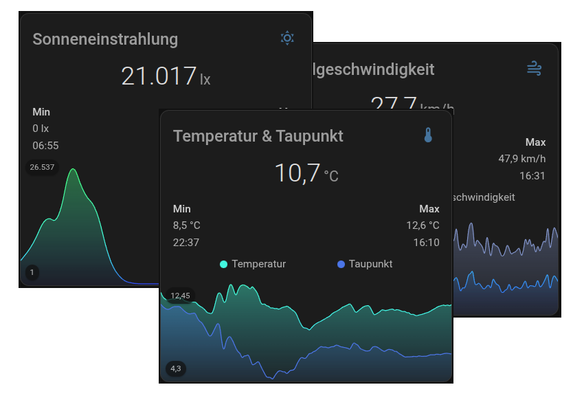

Hier wird die Karte mini-graph-card verwendet:

Temperatur und Taupunkt
Zusammenfassung
type: custom:mini-graph-card
name: Temperatur & Taupunkt
align_state: center
entities:
  - entity: sensor.gw1100a_outdoor_temperature
  - entity: sensor.gw1100a_dewpoint
    color: "#4b75ec"
hour24: true
hours_to_show: 24
font_size_header: 18
height: 170
line_width: 1.5
points_per_hour: 6
show:
  graph: line
  extrema: true
  fill: fade
  icon: true
  labels: true
  state: true
color_thresholds:
  - value: -10
    color: "#3134f9"
  - value: 0
    color: "#3485fa"
  - value: 5
    color: "#38d6fc"
  - value: 12
    color: "#3cfed8"
  - value: 15
    color: "#3cfe8e"
  - value: 20
    color: "#3cfe50"
  - value: 23
    color: "#87fe51"
  - value: 25
    color: "#d7ff52"
  - value: 28
    color: "#ffd64c"
  - value: 30
    color: "#fe8540"
  - value: 33
    color: "#fe3739"
  - value: 35
    color: "#f80c0e"
  - value: 36
    color: "#ff0000"
color_thresholds_transition: smooth
Ich denke das sollte als Beispiel genügen. Bei den anderen Karten wiederholt sich das am Ende nur. Und es soll auch auch noch Raum für Eigenes bleiben.

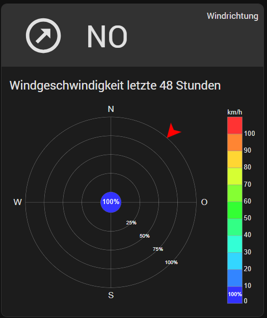

Windgeschwindigkeit (Windrose)
Für die Wingeschwindigkeit ist die Karte windrose-card in Verwendung:
Zusammenfassung
type: custom:windrose-card
title: Windgeschwindigkeit
data_period:
  period_back: "-24h"
refresh_interval: 300
windspeed_bar_location: right
wind_direction_entity:
  entity: sensor.gw1100a_wind_direction
  use_statistics: false
  direction_compensation: 0
windspeed_entities:
  - entity: sensor.gw1100a_wind_speed
    speed_unit: kph
    windspeed_bar_full: true
    output_speed_unit: kph
    speed_range_beaufort: false
direction_labels:
  cardinal_direction_letters: NOSW
rose_config:
  windrose_draw_north_offset: 0
  center_calm_percentage: true
current_direction:
  show_arrow: true
  arrow_size: 50
  center_circle_size: 30
compass_direction:
  auto_rotate: false
  entity: ""
matching_strategy:
colors:
  rose_cardinal_direction_labels: "#e1e1e1"
  rose_secondary_intercardinal_direction_labels: "#e1e1e1"
  rose_current_direction_arrow: red
  bar_border: none
  bar_unit_name: "#e1e1e1"
  bar_unit_values: "#e1e1e1"
Ich hoffe das euch das Dashboard etwas gefällt und eventuell ist für den ein oder anderen auch etwas dabei.

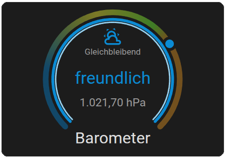

adaptive_icon_color: true
show_unit: false
state_font_size: 12
state-size: big
show_header: true
header_font_size: 29
header_position: bottom
header_offset: -13
icon: |-
  {% if is_state('binary_sensor.rel_luftruck_steigt','on') %}
    mdi:weather-sunny
  {% elif is_state('binary_sensor.rel_luftdruck_fallt','on') %}
    mdi:weather-pouring
  {% elif is_state('binary_sensor.rel_luftdruck_fallt','off'),
        is_state('binary_sensor.rel_luftdruck_steigt','off')
    mdi:weather-partly-cloudy
  {% else %}
  {% endif %}
icon_size: 14
icon_vertical_position: 80
tap_action:
  action: none
gauge_background_style:
  width: 4
  opacity: 1
gauge_foreground_style:
  width: 6
  color: "#048bd8"
min: 950
segments:
  - from: 950
    label: regnerisch
    color:
      - 15
      - 138
      - 215
  - from: 995
    color:
      - 255
      - 247
      - 0
    label: veränderlich
  - from: 1014
    color:
      - 115
      - 255
      - 0
    label: freundlich
  - from: 1020
    color:
      - 234
      - 157
      - 14
    label: sonnig
max: 1050
secondary:
  entity: sensor.gw1100a_relative_pressure
  show_gauge: inner
  state_size: small
  state_font_size: 8
  show_unit: true
  adaptive_state_color: false
  segments:
    - from: 0
      color:
        - 15
        - 138
        - 215
  gauge_radius: 42
    width: 2
    color: "#048bd8"
tertiary:
  entity: sensor.rel_luftdruck_trend
  state_size: small
  state_font_size: 6
  show_state: true
  show_unit: false
  show_gauge: inner
  gauge_radius: 40
    width: 1
    color: "#95d1f2"
grid_options:
  columns: 12
  rows: 4.5
Für das wechselnde Icon ist dann das hier verantwortlich:
  mdi:weather-sunny
  mdi:weather-pouring
{% else %}
{% endif %}
Dazu benötigt ihr neben der oben erwähnten Karte auch noch das Folgende:
Integration: Trend
sowie insgesamt 3 Helfer:

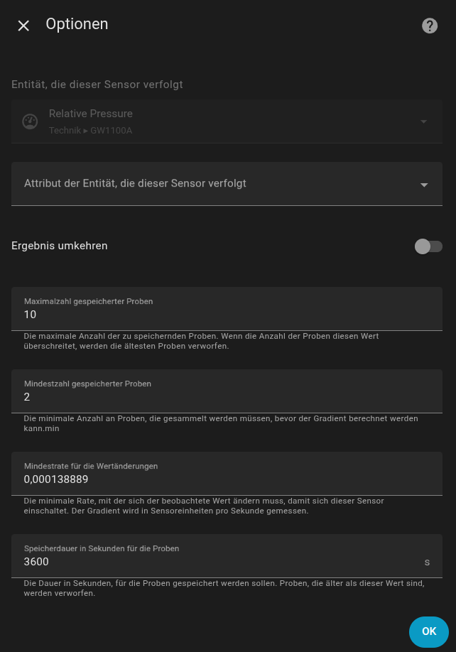

  1. und da bin ich mir noch nicht gfanz sicher ob ich die Trendhelfer korrekt eingerichtet habe. Folgende Einstellungen habe ich da vorgenommen:
    1. ein Trendhelfer der den steigenden Druck verfolgt.
Interessant ist hier wohl die Mindestrate für die Veränderung. Die habe ich mal auf 0,5 hPa / 1h (Steigerung) eingestellt. Laut Doku wäre das dann ein Wert von 0,000138889 weil WERT / Zeit (0,5) / (60x60).
Die Speicherdauer dann eben auf 3600 da ich der Meinung bin dass das zusammen passen muss/sollte (3600 = ebenfalls 1h)
Hier nehme ich gerne Verbesserungen / Korrekturen) entgegen.
  1. der zweite Helfer ist dann ebenfalls ein Trend Helfer. Dieser verfolgt die fallenden Werte. Anlage erfolgt analog wie beschrieben, aber der Wert für die Mindestrate der Veränderungen muss dann logischerweise negativ sein, also -0,000138889
  2. der dritte Helfer liest die beiden Trendhelfer aus und ist vom Typ Template / Sensor. Dieser hat den folgenden Inhalt:
  Steigend
  Fallend
  Gleichbleibend
{% else %}
{% endif %}
  • Wenn der Steigende Trend-Helfer an ist, dann Steigend ausgeben
  • Wenn der Fallende Trend-Helfer an ist, dann Fallend ausgeben
  • Wenn beide Trend-Helfer aus sind, dann Gleichbleibend ausgeben (“An” können nicht gleichzeitig beide sein)
  • Das else darf laut Doku leer sein
Ist hier der Syntax so richtig??? Ich hatte in der JINJA2 Doku als Operator für eine UND-Verknüfung eigentlich and gefunden. das funktionierte aber nicht.

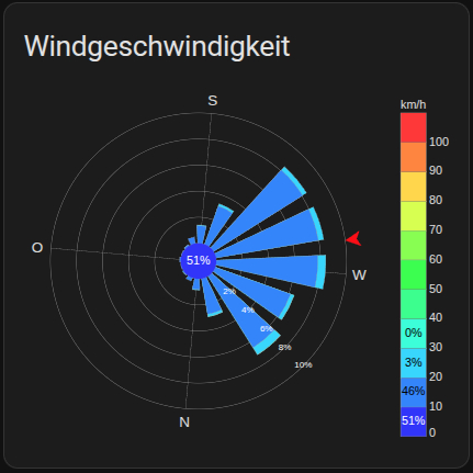

Frage: Kann man den Pfeil der die Windrichtung im Kompass anzeigt auch drehen, damit der Pfeil in die Windrichtung zeigt und nicht gegen die Windrichting?
Danke dir. :slight_smile:
Zu deiner Frage:
Klar, kann man machen, ist dann falsch :wink:
Dazu änderst du entweder die Reihenfolge im Array des Helfers “Windrichtung”, oder du änderst die Zuordnung von Grafik und Status im JavaScript der Karte.
Wenn du möchest, das bei Südwind der Pfeil nach Norden (nach oben) zeigt (was falsch wäre :wink: ), dann würdest du anstatt:
icon: |
    if (
dann eben das hier nehmen:
icon: |
    if (
Du musst also alle Icons spiegeln…
Hatte ich erwähnt dass es dann falsch herum ist :wink:
Danke für die Erklärung. Ich belasse es lieber bei der richtigen Art und Weise. Hab ja keine Ahnung. :smiley:
Trotzdem stellt sich mir die Frage, welche Pfeilrichtung ist denn dann nun richtig?
Wind weht von NO oder Wind weht nach NO in diesem Fall und welcher Pfeil zeigt falsch an?
Gute Frage
Mh.. Das ist bei mir nicht der Fall… WindroseCard und mein Pfeil decken sich…
Aber:
Meine WindroseCard ist so ausgerichtet, das Norden unten ist, das deshalb weil wenn ich von oben auf mein Haus schaue eben vorne(!) (oben) dann Süden ist…
Meine Wetterstation muss Richtung Westen ausgerichtet sein. Der Windpfeil der Wetterstation zeigt in die Richtung aus der der Wind kommt. Derzeit haben wir Nord… Nord West Wind… also zeigt der Pfeil der Wetterstation in diese Richtung. Der Wind bläst aber in Richtung Süd … Süd Ost. Der Pfeil der Winrose Card ist also korrekt (bei mir aus meiner Sicht). Der Wind komt aus Nord-West und der Pfeil zeigt genau in die andere Richtung.
Im Prinzip haben wir also beide Recht.
Du hast Recht, weil deine Windrose Card nach Norden ausgerichtet ist (ist ja bei den Meisten auch so. Meine aber eben nach Süden. Deshalb decken sich bei mir beide Pfeile. Passt also für mich.
Hier einmal der geänderte Code für Dich und für alle die das so nicht wollen und eine Analogie zur Windrose Card erreichen wollen:
show_state: true
show_label: true
show_name: false
icon: |
    if (
    if (
    if (
    if (
    if (
    if (
    if (
    else
styles:
  card:
    - color: "#e1e1e1"
  icon:
    - color: "#e1e1e1"
    - padding: 0
  name:
    - display: flex
    - width: 100%
    - font-size: 22px
    - white-space: wrap
    - text-align: left
  label:
    - text-align: right
    - width: 100%
label: Windrichtung
tap_action: none
hold_action: none
section_mode: true
grid_options:
  rows: 2
  columns: full
Bitte teste das doch mal.
Also Fakt ist, dass der Windpfeil in die Richtugn zeigt in die der Wind weht und die Windrichtung gibt an aus welcher Richtung der Wind kommt. (also nicht wie ich es oben geschrieben hatte (hab ich mal gelöscht)).
Hey,
Vielen Dank dafür. Sieht jetzt so aus als würde es zusammen passen.
Was am Code hast du denn geändert? Konnte keinen unterschied finden bzw. war blind dafür.

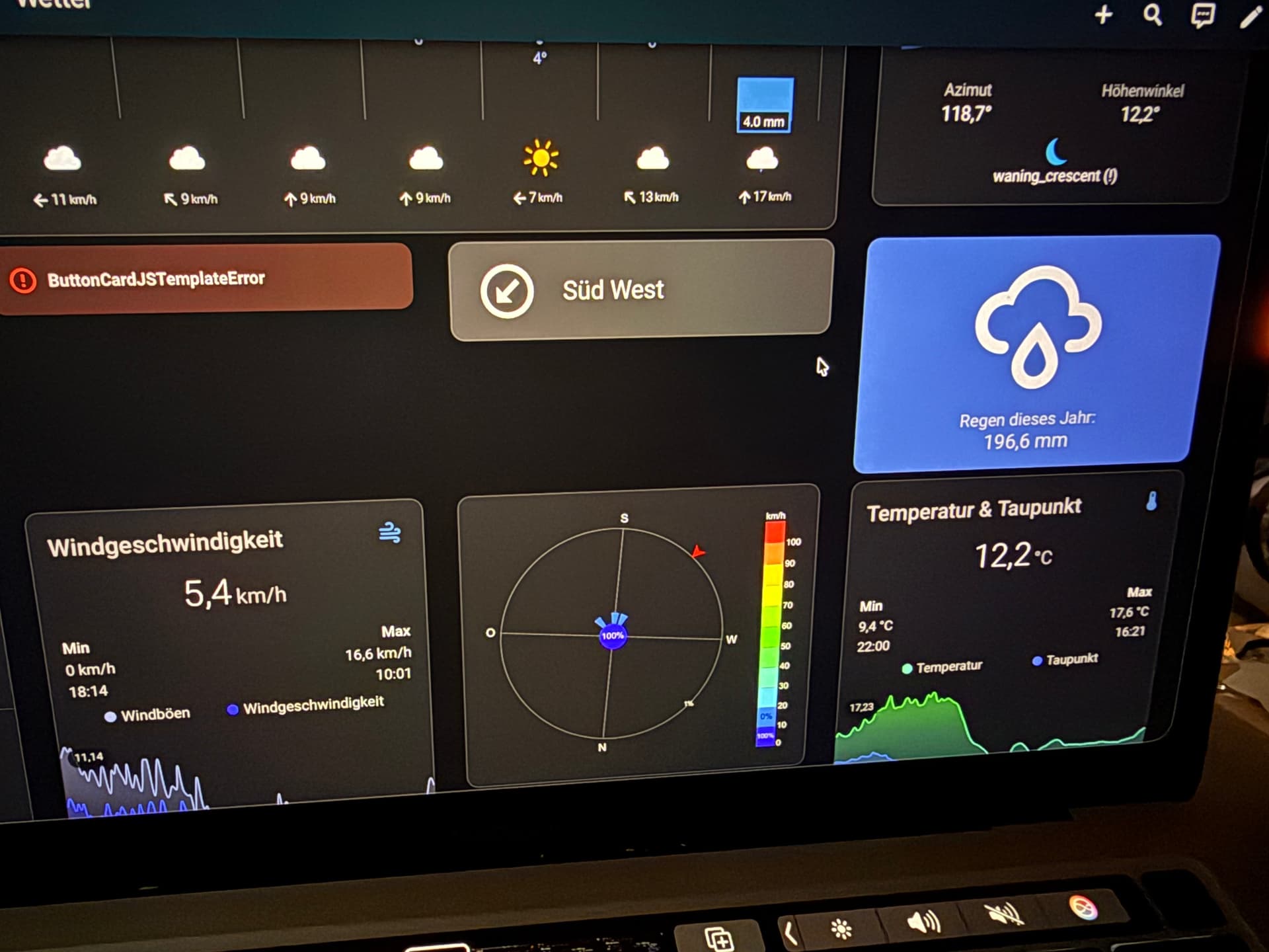

Hallo, vielen dank für die tolle Anleitung, allerdings , habe ich noch 2-3 Sachen nicht so ganz verstanden:
zb oben nutzt du entity: weather.dwd, hat es einen gewissen Grund, warum du nicht die eigene Station verlinkt?
entity: sensor.wetterlage_wunderground << wo kommt das her?
Die Helfer werden benötigt damit zb Worten dargestellt werde kann, woher der wind kommt, aber wie mache ich das mit den Helfern? Einszellungen>Geräte&Dienste und dort Helfer und dann auf erstellen, aber dann kommen noch einiges an fragen.. ich verstehe es nicht
und die letzte Frage: bei 2 bekomme ich folgende Meldung” ButtonCardJSTemplateError” und ich weiss nicht warum
Falls ich die Antworten übersehen, gehört habe. tut mir leid
mein Helfer für die Windrichtung in Wörtern sieht so aus
Helfer→Template
{% set direction = ['N','NNO','NO','ONO','O','OSO','SO','SSO','S','SSW','SW','WSW','W','WNW','NW','NNW','N'] %}
{% set degree = states('sensor.wetter_windrichtung')|float %}
{{ direction[((degree+11.25)/22.5)|int] }}
Die Entität dazu(sensor.wetter_windrichtung gibt die Richtung in Grad aus) ist eine in meiner Nachbarschaft befindliche Wetterstation von wunderground.com. Der Helfer wandelt dann die Grad in N, NNO, S, W etc. um.
Eine Anleitung dazu findest du hier: GitHub - cytech/Home-Assistant-wundergroundpws: Home Assistant custom component sensor for Weather Underground personal weather station users
Bitte korrigiert mich wenn ich hier was falsches schreib. So hat bei mir funktioniert.
Genau ich verwende den DWD für die Vorhersage in der Clock Weather Card und in der Weather Charts-Card. Meine eigene Wetterstation liefert nur die aktuellen Wetterdaten, aber keine Vorhersage. Das machen in aller Regel nur Wetterdienste…
Das kommt aus dem Teil:
Da geht es um den Wetterzustand, also ob es gerade sonig, oder regnerisch ist. Die Daten benbötige ich bei mir für meine Rollo-Steuerung. Da Wunderground hier mMn sehr akurat ist und auch die Zustände zügig angepasst werden, Scrape ich das von deren Seite.
Wie das geht erfährst du in dem verlinkten Video.
Genau. Da bist du schonmal richtig.
Der Helfer für die Windrichtung ist ein Helfer vom Typ “Template”
So sieht der z.B. aus:

Ich weiß nicht wo genau du bist.. Ich tippe mal dass ein simpler Syntax Fehler ist. Zeig deinen Code der dir Probleme macht (Bitte direkt in Code Tags: </>, oder vergleich deinen Code mit den Vorlagen.

Welche? Die auf den Karten der Wetterzustände? Die findest du im oberen Beitrag mit hochgeladen. Im hellen Design des Forums sind die nen bischen schlecht zu sehen, da die transparent sind …. Guck mal oben
Habe jetzt Bild gemacht, es geht um :”Wetterzustände:”
und bei dir sieht es schön eben aus, bei mir aber so:-(
