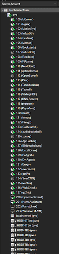

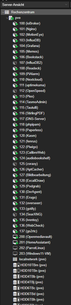

Wir habe 3 Unraid Lifetime Lizenzen, aktiv 2 und 2 Proxmox (eigentlich 3, aber der dritte ist eine Proxmox VM unter Unraid).
Unraid ist Okay… Proxmox ist Super, deutlich Stabiler und auch ist die Backup Lösung viel besser mit einem externe PBS als die Lösungen unter Unraid.
Unraid nutze ich eigentlich dafür, für was es gemacht ist, als NAS und Proxmox zur Virtualisierung.
Darum läuft, sowas ach nur auf dem Proxmox Server:
Aber schlussendlich ist es seine Entscheidung :slight_smile:
