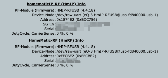

Stick ist nun gelötet und via Verlängerungskabel am HomeAssistant Green angeschlossen. Stick wird auch erkannt und ist auch bereits im RaspberryMatic angelernt. Leider wird kein Gerät gefunden. Ich bin erstmal mit einer Schalt-Mess-Steckdose angefangen. Vom AccessPoint entfernt und auf Werkseinstellungen zurückgesetzt. Gehe auf “Gerät anlernen” und aktiviert den “Homematic IP Gerät mit Internetzugang anlernen”. Leider taucht nichts auf, der Posteingang bleibt leer.

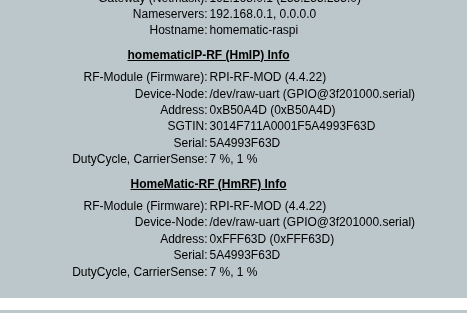

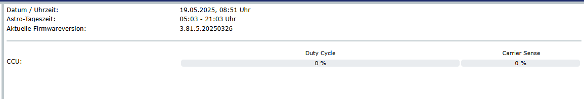

Geh mal auf der RaspberryMatic Startseite oben rechts auf Hilfe. Dort kannst du sehen ob der Stick richtig erkannt wird. Sieht dann etwa so aus.
Ja, der Stick sollte richtig erkannt werden. Ich gehe leider davon aus, dass beim Löten etwas schief lief.
Dann sollte er auch funktionieren. Ich vermute das der Werksreset vom Zwischenstecker nicht erfolgreich war.
