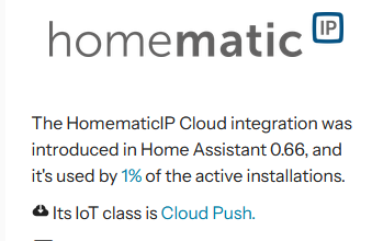

Home Assistant macht gar nichts.
Cloud Push Integration of this device happens via the cloud and requires an active internet connection. Home Assistant will be notified as soon as a new state is available.
Bedeutet die Cloud sendet aktiv Änderungen, da kannst du bei HA nichts ändern.
Bei Cloud Pull würde Home Assistant die Cloud nach Updates fragen, aber die Homematic Cloud integration ist wie schon gesagt Cloud Push:

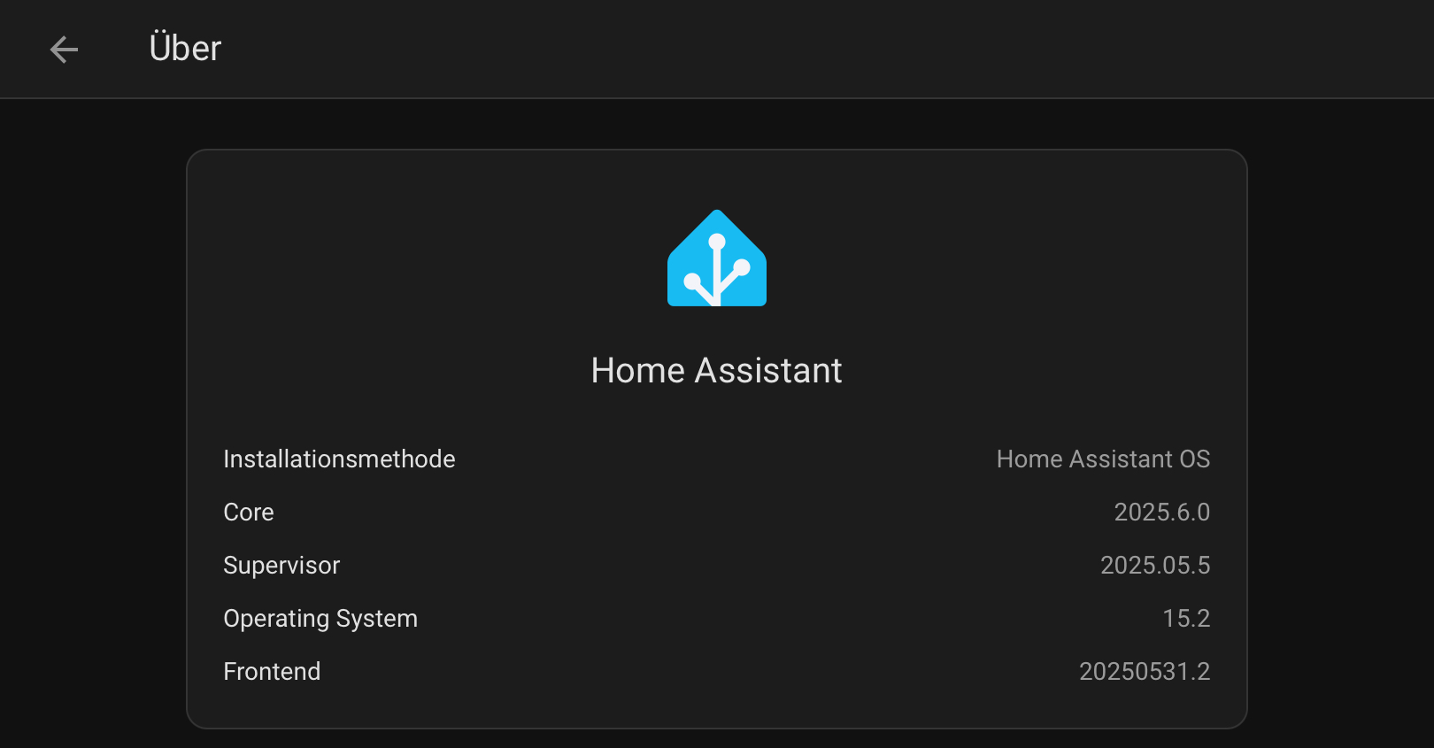

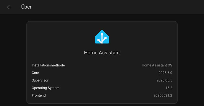

Ich klinke mich mal ein. Ich hab aktuell 2025.6.0, (was neueres ist auch nicht verfügbar).
Bei mir tritt das Problem auch auf und Downgrade möchte ich eher nicht machen.
Das Einzige was mich wirklich interessiert, ist die Info, wie weit dass die Stellantriebe offen sind. Anders bekomm ich das nicht raus, als über HA, oder? In der Homematic IP App hab ich nichts dazu gefunden. Und der AccessPoint2 hat jetzt auch kein Webfrontend oder dergleichen

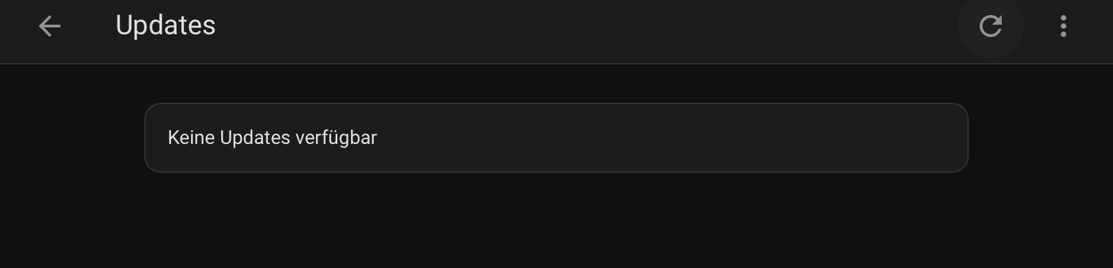

HA ist aktuell bei Version 2025.10.xx
Seltsam. Sieht bei mir irgendwie anders aus

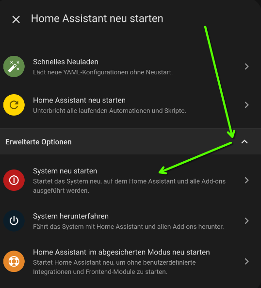

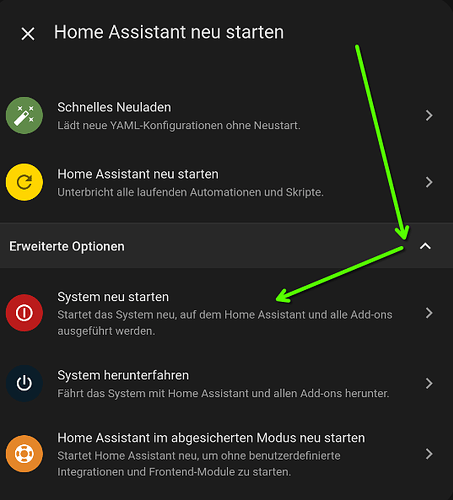

Starte mal dein HA komplett neu.
vielleicht reicht das schon das er wieder Updates findet.
Beim normalen “Home Assistant neu starten” wird nur der core neu gestartet der supervisor der für Updates und so da ist aber nicht.
