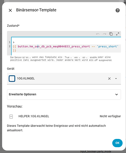

Ich wollte nun einen Helper erstellen. Genau einen Template Helper, weil man hier auch einen Binary Sensor erstellen kann.
Allerdings komm ich hier nicht weiter, meine Fähigkeiten reichen einfach nicht aus.
Hier mal wie ich es gemacht hab, keine Ahnung was ich erstellt hab:
Kann mir jemand einen richtige Richtung schubsen oder sogar mit dem yaml code helfen?
Ich wäre sehr Dankbar dafür.
Mit einem Template Binary Sensor kommst Du nicht weiter. Du musst einen Trigger based Template Binary Sensor erstellen. Das geht aber leider nicht über die GUI, sondern nur über Yaml.

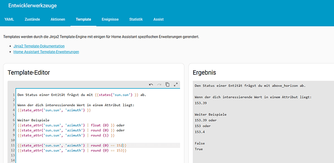

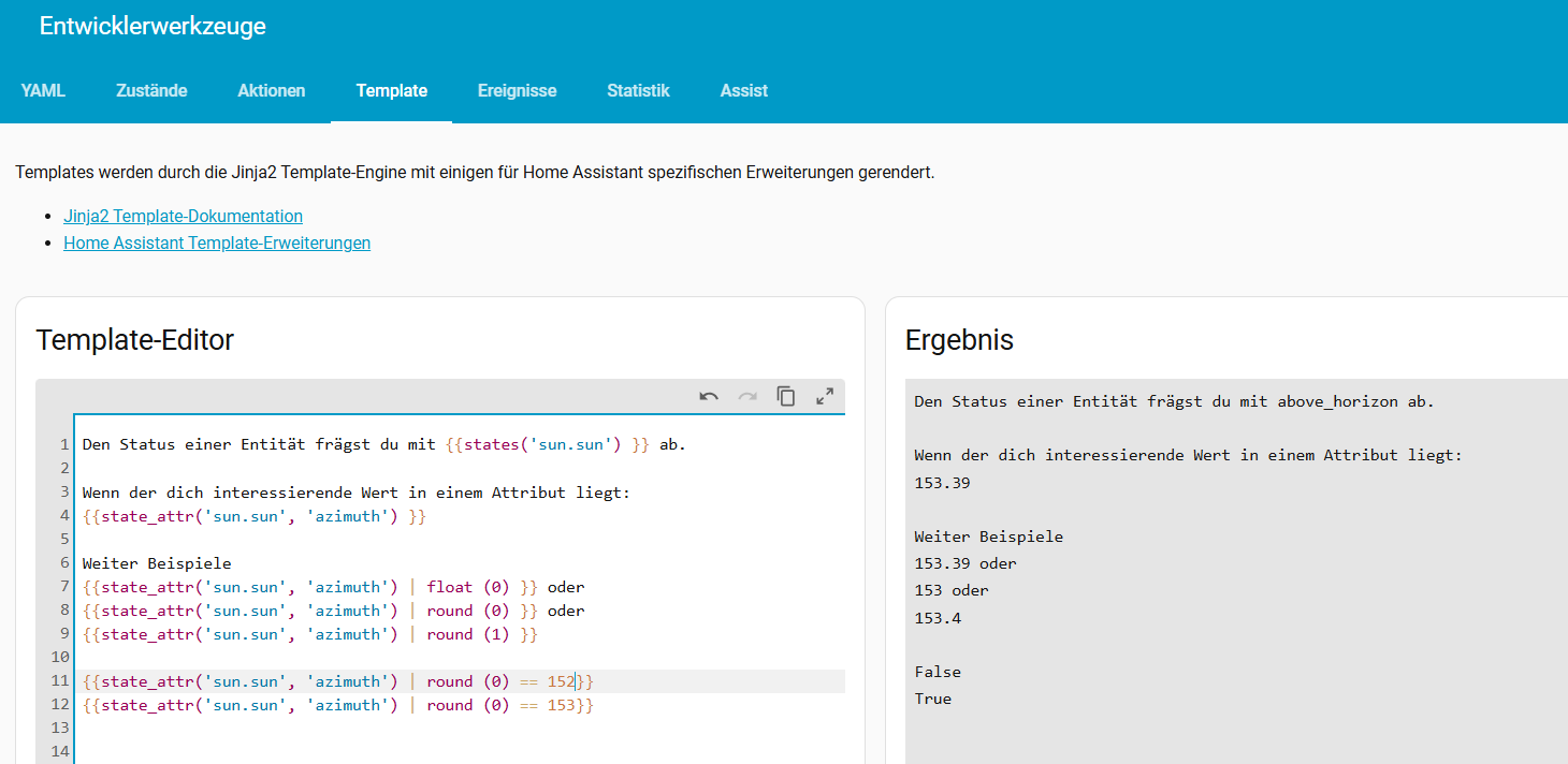

Aber hier ein paar Hinweise, wie man Werte abfragt:
Den Status einer Entität frägst du mit {{states('sun.sun') }} ab.
Wenn der dich interessierende Wert in einem Attribut liegt:
{{state_attr('sun.sun', 'azimuth') }}
Weitere Beispiele
{{state_attr('sun.sun', 'azimuth') | float (0) }} oder
{{state_attr('sun.sun', 'azimuth') | round (0) }} oder
{{state_attr('sun.sun', 'azimuth') | round (1) }}
{{state_attr('sun.sun', 'azimuth') | round (0) == 152}}
{{state_attr('sun.sun', 'azimuth') | round (0) == 153}}
So sieht das beispielsweise aus:
