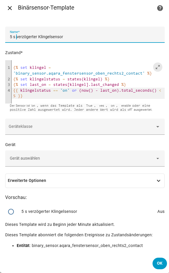

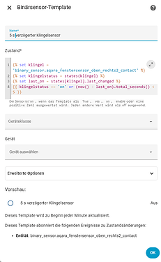

Interessantes Detail!
Dieses Phänomen wird man nicht mit delay einfangen können aber mit einem nachgelagertem Sensor
{% set klingel = 'binary_sensor.aqara_fenstersensor_oben_rechts2_contact' %}
{% set klingelstatus = states(klingel) %}
{% set last_on = states[klingel].last_changed %}
{{ klingelstatus == 'on' or (now() - last_on).total_seconds() < 5 }}
Es ist egal wie lange ich das Fenster öffne (1 s oder 5 s oder 10 s), der Sensor wird gleich TRUE und nach dem Schließen + 5 s wieder FALSE.
