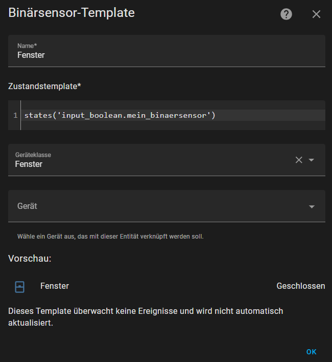

Dafür brauchst du keinen Code, mach es über die UI.
beim Template dann z.B. states('input_boolean.mein_binaersensor')
Besten Dank
Dann bin ich beim nächsten mal schlauer und passe das gleich mal an. :+1:
