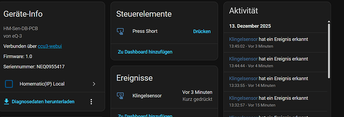

ich habe ein Homematic Klingelsensor installiert.Dieser erkennt auch wenn jemand die Klingel drückt.
Nur leider kann diese Entität nicht als Trigger nutzen ich habe schon alles probiert es fuktioniert nicht.Hat jemand auch diesen Klingelsensor. Kann mir jemand sagen wie ich das hinbekomme.

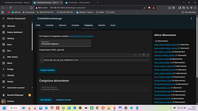

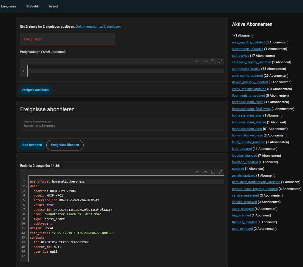

Gehe in die Entwicklungswerkzeuge → Ereignisse und Abonniere das zugehörigen Event.
Verfügbare events werden Dir rechts in der Liste angezeigt.
Dann betätigst Du die Klingel und hast die notwendigen Daten um das Event als Auslöser zu verwenden.
Auslöser → Ereignis
Ich glaube ich bin zu blöd dafür habe es nicht hinbekommen in den Entwicklungswerkzeuge.

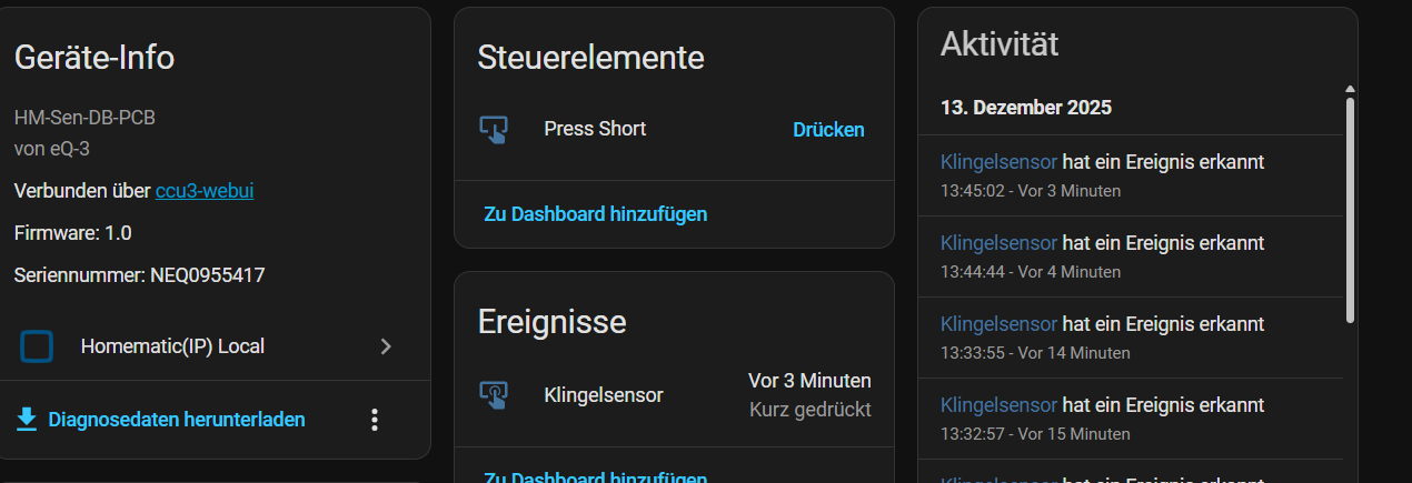

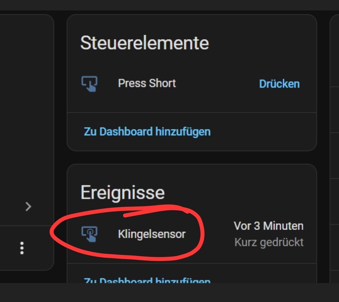

Klick mal auf den Klingelsensor
Und dann oben auf das Zahnrad. Was wird dir bei Entität angezeigt?
da wir diese Entität angezeoigt:
event.hm_sen_db_pcb_neq0955417_ch1
soweit bin ich jetzt

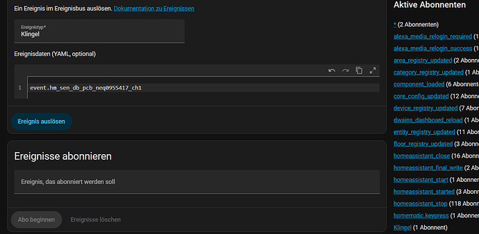

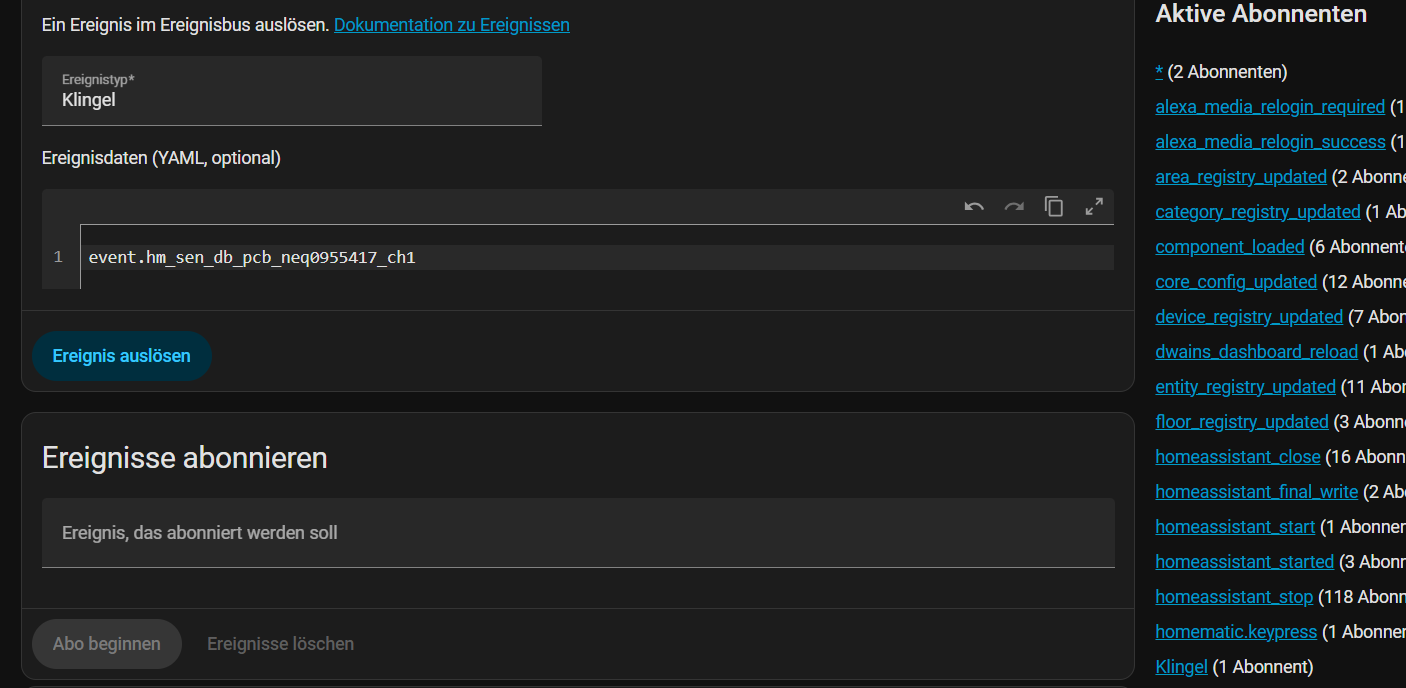

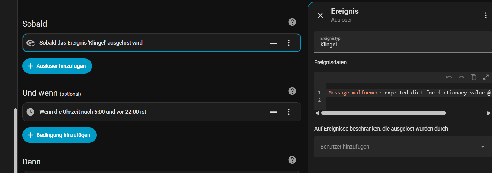

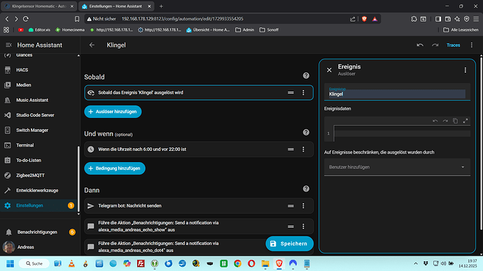

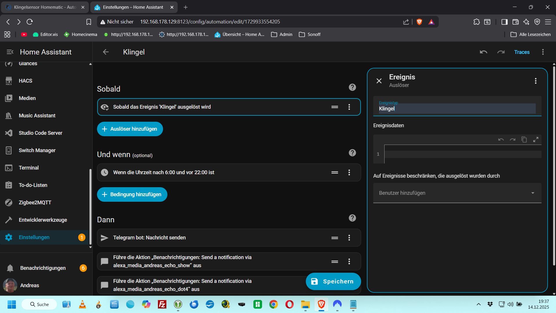

Ich glaube ich habe es jetzt muss in den Ereignis Daten noch was rein oder reicht das:
das habe ich nun eingetragen aber es funktioniert immer noch nicht.
Kann ich noch was anderes tun damit das Event ausgewertet wird?
Das Event Klingle kann ja nicht stimmen!!
Welche Events findest Du in den Entwicklungswerkzeugen —> Ereignisse
Unter Aktive Abonnenten die zu HomeMtic passen könnten.
Da richtige richtige Ereignis abonnieren und die Klingel betätigen, dann hast Du doch alles, was Du für den Auslöser brauchst.
Da gibt es nur dieses Event homematic.keypress
Gruß OSR
Und wenn Du dieses Event abonnierst und die Klingel betätigst, kommt keine Ereignis an?
Genau es kommt nichts an

Der Ereignistyp bei HM / HmIP ist eigentlich immer homematic.keypress, zumindest habe ich da noch nichts anderes gesehen.
Den Ereignistyp “abonnierst” du mal so wie es Osorkon oben beschrieb.
Dann schickst du jemanden klingeln und guckst dir die Ereignisdaten an.
Die kann man dann quasi 1:1 für die Automatisierung übernehmen.
Hier mal als Beispiel für einen HmIP-Taster weil ich keinen HM / IP - Klingelsensor habe:
