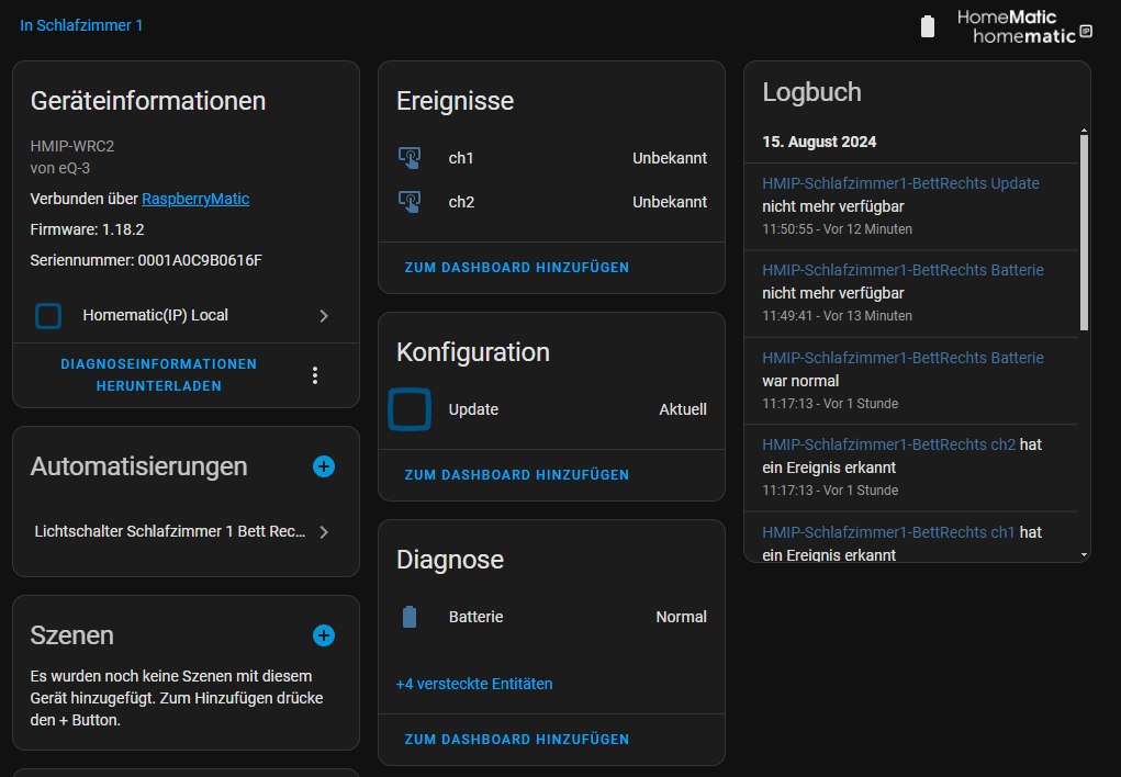

Über die “Homematic(IP) Local” auch erkannt:

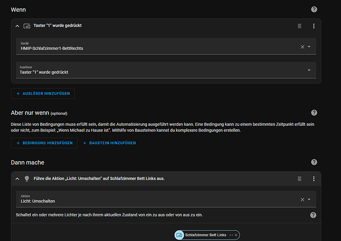

Nun habe ich eine Automation erstellt die eine Lampe schalten soll:
Das Problem ist nun aber das der Druck wohl nicht erkannt wird.

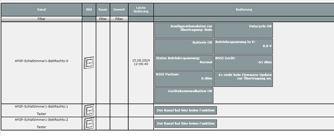

In der CCU wird er jedoch erkannt:

Problemlösung:
Ereignisse für Homematic(IP)-Geräte
Um Tasterereignisse für Homematic(IP)-Geräte wie WRC2/WRC6 (Wandschalter) oder SPDR (Durchgangssensor) oder die KRC4 (Schlüsselbund-Fernbedienung) oder HM-PBI-4-FM (Funktasterschnittstelle) zu empfangen, müssen Sie in der CCU ein Programm erstellen:
  1. Gehen Sie im Menü des Admin-Bereichs Ihrer CCU zu Programs and connections >Programs & CCU connection
  2. Gehe zu New im Fußzeilenmenü
  3. Klicken Sie unten auf das Plus-Symbol Condition: If... und drücken Sie die TasteDevice selection
  4. Wählen Sie einen der Gerätekanäle aus, den Sie benötigen (1-2 / 1-6 für WRC2 / WRC6 und 2-3 für SPDR).
  5. Kurzen oder langen Tastendruck auswählen
  6. Wiederholen Sie die Schritte 3 bis 5, um alle benötigten Kanäle hinzuzufügen (die UND/ODER-Logik ist irrelevant).
  7. Speichern Sie das Programm mit der OK Schaltfläche
  8. Starten Sie das Programm, indem Sie die in Schritt 5 konfigurierte Taste drücken. Ihr Gerät zeigt den Erfolg möglicherweise über eine grüne LED oder ähnliches an. Wenn Sie das Gerät in Status and control > Devices auf der CCU auswählen, Last Modified sollte das Feld nicht mehr leer sein
  9. Wenn Deine Kanäle nun funktionieren, kannst Du das Programm auf “inaktiv” setzen. Lösche das Programm nicht!
Tipp: Um das Event für einen Kanal zu deaktivieren, entferne diesen Kanal aus dem Programm. Tipp: Mit RaspberryMatic wird kein Programm für Buttons benötigt. Events können direkt unter ->Einstellungen->Geräte aktiviert/deaktiviert werden. Klicke auf das “+” z.B. einer Fernbedienung und dann direkt auf den “Button-Kanal”. Drücke auf “Aktivieren”. Es gibt keine direkte Rückmeldung, aber eine Servicemeldung sollte erscheinen.
