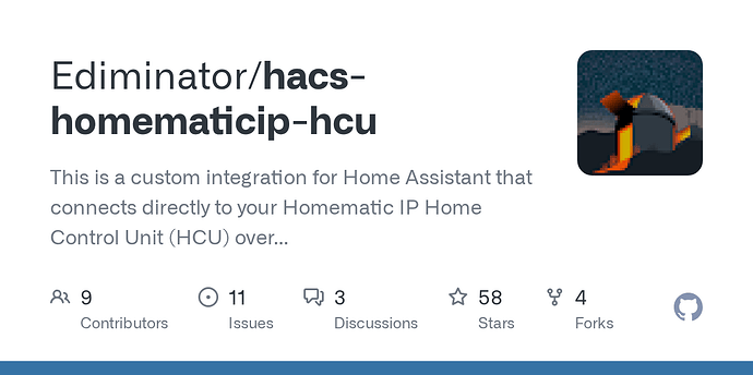

Welche HACS integration nutzt du genau?

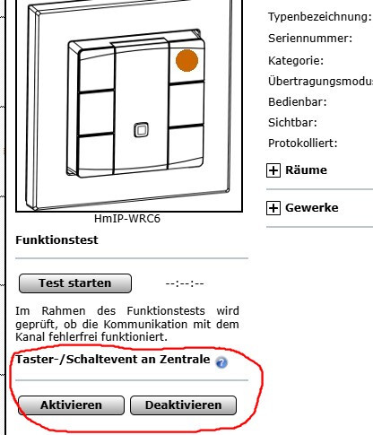

Hier mal die Informationen aus der CCU zum Schalter vielleicht hilft das weiter…….
Tasterevent an Zentrale - Hinweise:
Um die Funkauslastung bzw. den DutyCycle der CCU-Zentrale oder einen eventl. Batterieverbrauch möglichst gering zu halten senden gewisse Homematic-Geräte mit einem Taster-/Schalterkanal nicht standardmäßig bei jeder Änderung des Taster-/Schalterstatus den jeweils aktuellen Wert an Ihre CCU-Zentrale, sondern lediglich wenn dieser Kanal in “Programme & Zentralenverknüpfungen” explizit genutzt wird.
Ist das Anlegen eines solchen Programmes nicht gewünscht, und man möchte lediglich die Taster-/Schaltevents auch trotz potentiell höherem DutyCycle/Batterverbrauch an die CCU-Zentrale ausliefern lassen, kann mit Hilfe der “Taster-/Schaltevent an Zentrale” Funktion das Weitersenden der Statusevents explizit für einen Kanal aktiviert bzw. deaktiviert werden. Hierbei findet dann im jeweiligen Gerät das Anlegen bzw. Löschen einer speziellen internen Direktverknüpfung statt, sodass die CCU-Zentrale über sämtliche Betätigungen automatisch zu Lasten eines höheren DutyCycle/Batterieverbrauches mit informiert wird.

Entweder die API stellt die Events nicht zur Verfügung oder die Integration nutzt sie nicht.
Du müsstest also für zweitens den Maintainer der Integration fragen.
Zu erstens könntest du im Homematic-Forum fragen, da sind einige HCU-Plugin Entwickler aktiv, u.a. auch ein eQ-3 Mitarbeiter.

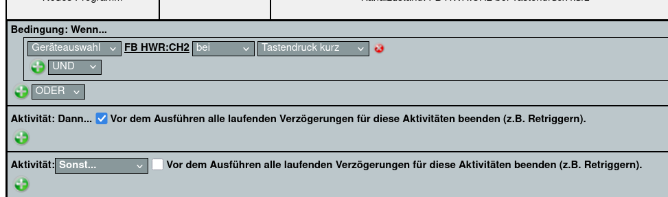

Ich arbeite auch mit Dummy-Programmen (OpenCCU). Aber ich habe keine echte Verknüpfung gebaut - deshalb “Dummy” - also ohne Aktivität. Sieht bei mir so aus:
