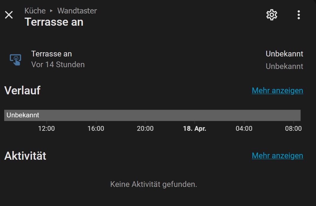

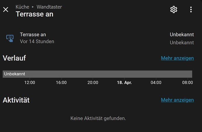

Der Wandtaster ist sicher. Wenn ich dann versuche einen Button hinzuzufügen, kann ich ein Ereignis auswählen. Dies entspricht der Automatisierung.
Aber es kommt kein Button, den ich drücken könnte.
Was mache ich falsch?
Es tut mir leid, aber leider verstehe ich nicht was du da machst.

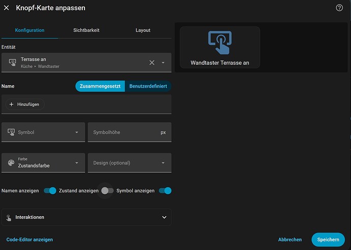

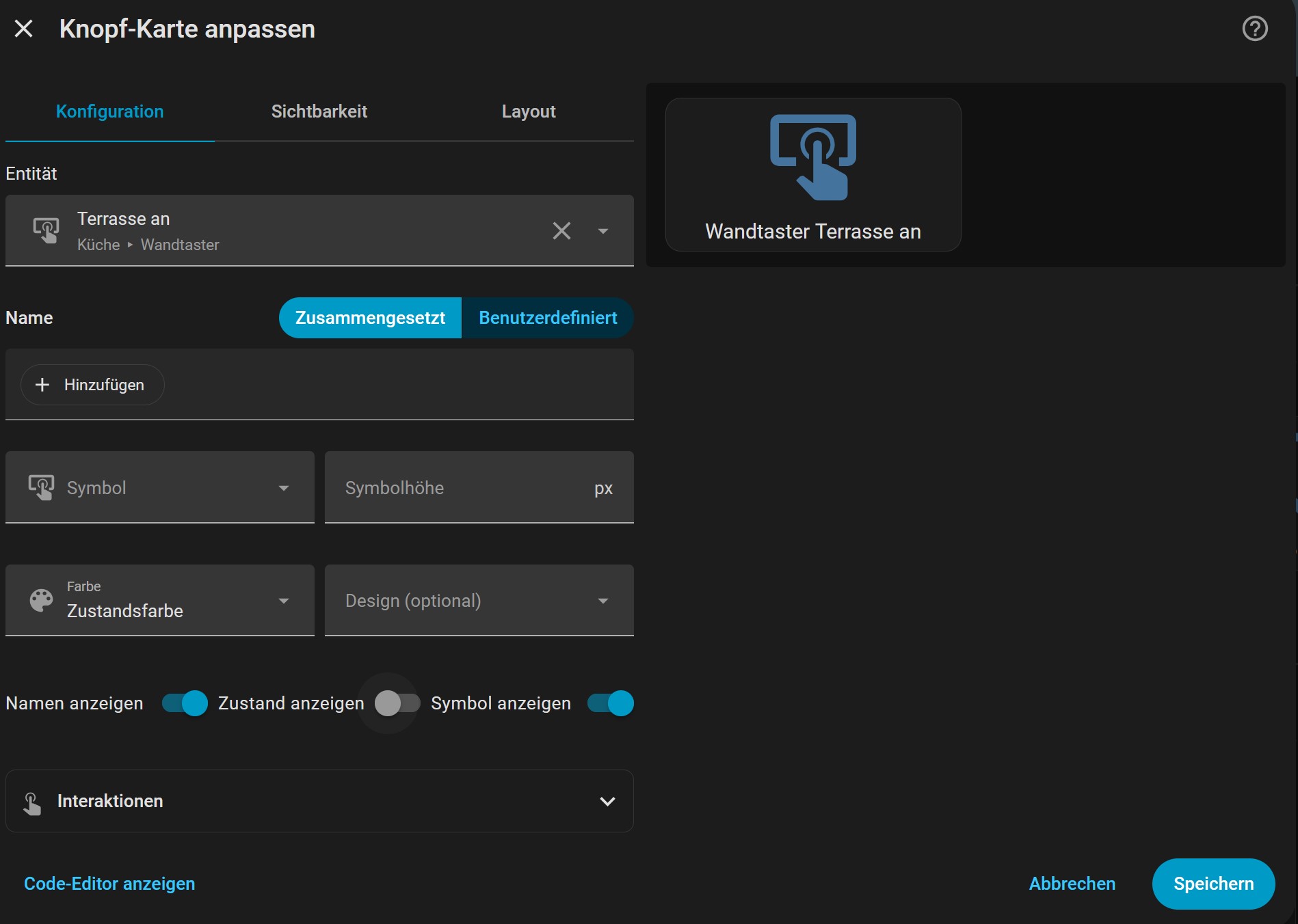

Also ich lege einen Button an
Diese erscheint dann:
Wenn ich die Taste betätige kommt nur das:
