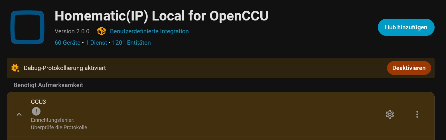

Homematic IP mit "Einrichtungsfehler" nach Update..... keine Bedienung mehr
Hallo, habe ein Problem, was ich nicht zuordnen kann, weil es erst heute bemerkt wurde ( aber keine Updates gemacht).
Ich bekomme in der Integration " Einrichtungsfehler" angezeigt.
Neu konfigurieren bringt keine Besserung.
Problem ist das ich Licht oder Garage öffnen kann, aber nicht mehr schliessen.
Es kommt keine Rückmeldung, das das Licht geschaltet wurde, oder die Garage geöffnet. ( wird nicht angezeigt )
Weiss nicht wie ich den Fehler eingrenzen soll, bzw wo soll ich anfangen.
CCU Raspberrymatic habe ich vor 2 auf neueste Stand gebracht, weiss nicht ob da was geändert wurde.

Ich habe gerade auf die Version 2.0.0 aktualisiert und nun wird mir auch ein “Einrichtungsfehler” angezeigt. Vor dem Update lief die Integeration.
Allerdings hatte ich auch noch drei meiner Systemvariablen mit dem Zusatz “HAHM” in der Beschreibung versehen, damit ich sie vom HA aus ändern kann.
EDIT: Zurück auf 1.90.2 und es geht wieder. Wollte dazu übrigens gerade ein Issue auf github starten, aber das ist ja so extrem kompliziert geworden, was man da alles angeben und bestätigen soll. Dazu habe ich echt keine Lust.
