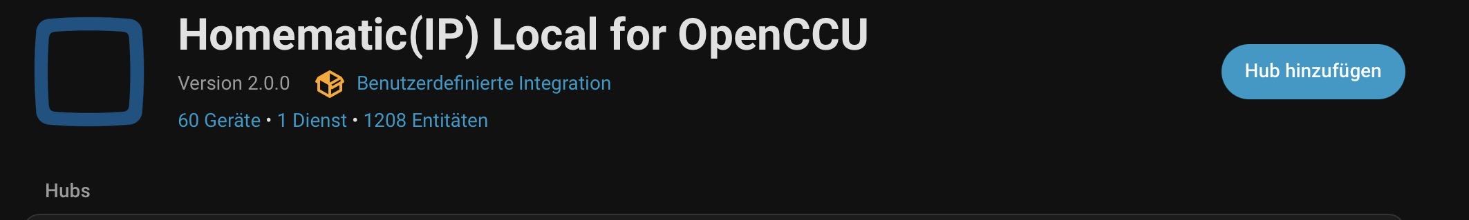

So, die 2.0.1 läuft. Danke.
In der Übersicht wird mir allerdings noch V.2.0.0. angezeigt.

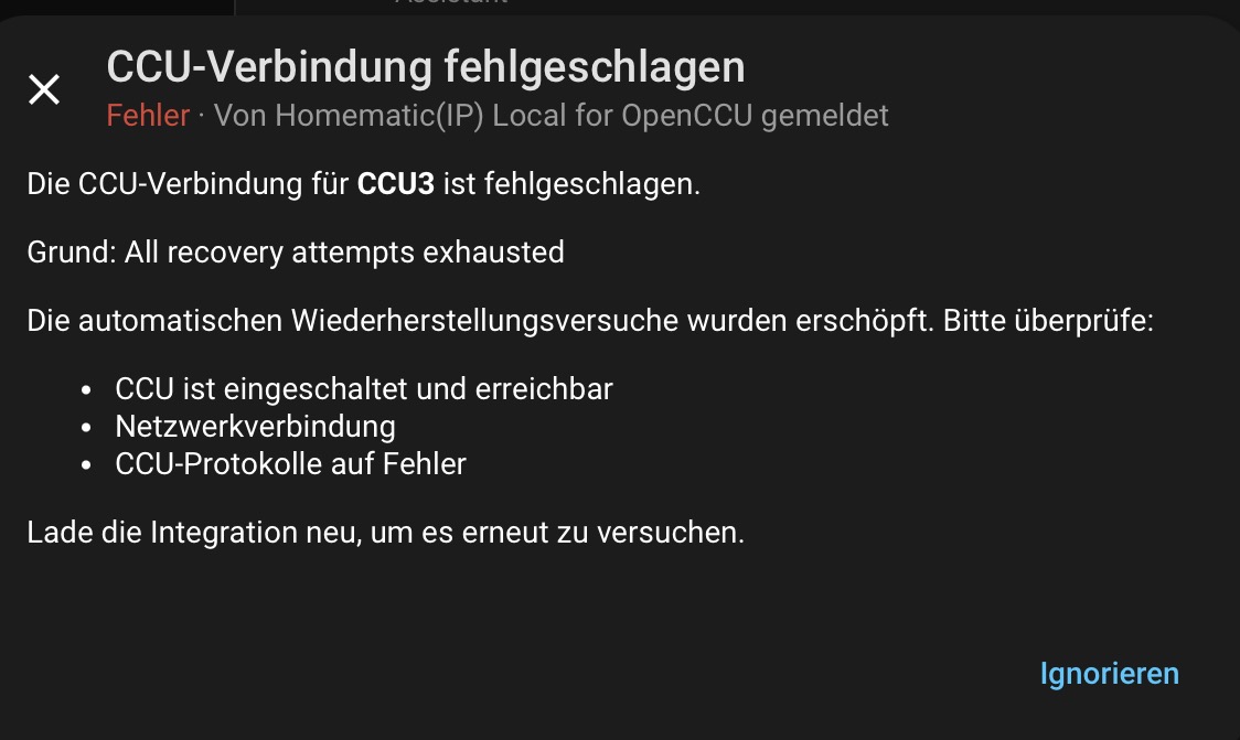

Ich habe gerade auf die Version 2.0.2 aktualisiert und dann wurde mir folgendes angezeigt:
Ich habe aber keine Beeinträchtigungen feststellen können und alles funktioniert soweit. Kann ich das also ignorieren?
Selbe Anzeige, aber zusätzlich funktioniert kein Gerät mehr. Bin wieder zur 1.90.2 zurück und alles funktioniert wieder.
Bin nun auch nochmals zurück auf die 1.90.2, nachdem ich die Meldung soeben schon wieder erhielt. Gibt es da eigentlich kein Beta Repository für den HA?

Welchen Grund köntte denn die obige Meldung “All recovery attempts exhausted” haben?
Keine Ahnung. Ich hab kein Glaskugel.
Erstell ein Issue.
  • Häng eine vollständige Logdatei mit DEBUG an.
  • Häng die Integrationsdiagnose an.
Screenshots in Foren und einzeilige Fehlermeldung sind nutzlos, und mir daher auch egal!

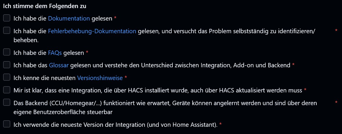

Ich kann leider kein Issue melden, denn ich habe nicht die dafür notwendigen Kompetenzen.
Alleine schon Punkt 2 macht es mir schwierig als normaler Nutzer ohne tiefergehende IT-Kompetenz. Das wäre so, als könnte ich mein Auto nur bei der Werkstatt zur Reparatur abgeben, wenn ich vorher das gesamt Handbuch und ein Fachbuch für Kfz-Technik gelesen hätte. Aus meiner Sicht völlig abstrus.

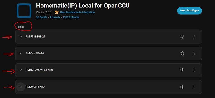

Ein “Hub” ist deine integrierte OpenCCU.
Hier mal zur Ansicht mehrere “Hubs”.
Alles klar. Ich habe dann ja nur einen einzigen Hub, nämlich meine CCU3. Die habe ich nun mal gelöscht und wieder neu verbunden. Mal schauen, was passiert.
Seit wann ist lesen eine tiefgreifende IT-Kompetenz?
Ach so, es geht nur ums Lesen und nicht ums Verstehen und Durchführen? Dann kann ich die Haken ja bedenkenlos setzen. Nur was soll dann damit bezweckt werden? Abschreckung?
Nachdem ich nun übrigens meine CCU3 gelöscht und wieder neu verbunden habe, kam mit der Version 2.0.3 bisher keine weitere Meldung mehr.
Da sind schon die wesentlichen Tips zusammengefasst, die sich aus den Issues der letzte 4 Jahre ergeben haben. Ist es zu viel verlangt zu lesen?
Oder erwartest Du das ich ständig die gleichen Antworten wiederhole?

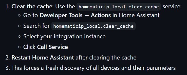

Nee, nee. Passt schon. Wie gesagt, jetzt klappt ja alles, nachdem ich die CCU wieder neu verbunden habe. Evtl. hätte es auch gereicht, den Cache zu leeren, wie hier beschrieben.
Aber das kann ich nun nicht mehr beantworten.

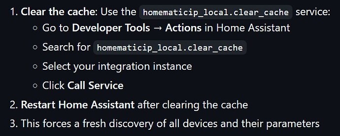

EDIT: Leider zu früh gefreut. Die obige Meldung “All recovery attempts exhausted” kam leider gerade schon wieder. Bietet mir immerhin die Möglichkeit, es mal mit dem löschen des Caches auszuprobieren. Aber wie wäre denn jetzt die richtige Vorgehensweise, ein Issue zu melden? Debug-Protokoll für die Logdatei aktivieren und dann warten, bis die Meldung nochmals auftaucht?
Ich hab das jetzt mal gemacht und warte nun, was die nächste Stunde so passiert.
So, Meldung kam erneut. Hab dann mal die Log-Datei erstellt und kann dann nun ein entsprechendes Issue melden, wobei mir jedoch nicht klar ist, was der Unterschied zwischen der Logdatei mit DEBUG und der Integrationsdiagnose ist.
Nichtsdestotrotz gehe ich nun nochmals wieder auf die 1.90.2 zurück. :face_with_peeking_eye:
