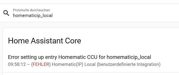

Ich hab mal ein paar Screenshots gemacht. Ich sehe die Geräte, kann mich auch reinklicken, aber, wie man sieht, sind die Sensoren bzw. Steuerelemente nicht verfügbar.
Protokollauszug als Screenshot hab ich auch mal angehängt, wie ich das komplette Textdokument anhängen kann, finde ich hier gerade nicht.
Homematic-Integration, Fehlermeldung
Sind in der Firewall von RaspMatic die Ports für die Homematic Integration freigegeben?
Das läuft auf einer CCU3 und alle Ports sind freigegeben. Alle Sensoren und Steuerelemente waren vor dem Update erreichbar.

Meiner Meinung nach ist bei der Einrichtung/ Update der Homematic IP Integration etwas schief gegangen. Klicke doch mal auf ‘Konfigurieren’ und richte sie neu ein.
Updates für RaspMatic müssten in HACS stehen und für die Homematic Integration bei HA Einstellungen.
Wenn welche angeboten werden.
