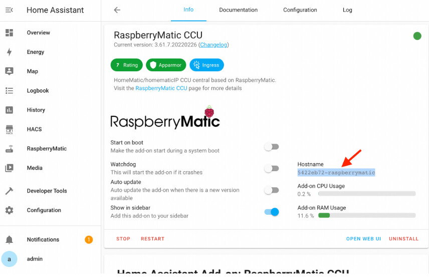

Die IP ist hier falsch. Die Integration hat einen speziellen Host-Namen, den du bei deiner Integration entsprechend nachsehen musst.
Der Screenshot kommt aus der Git-Hub Anleitung.
Das ist falsch, Du musst den Namen des Add-Ins angeben.

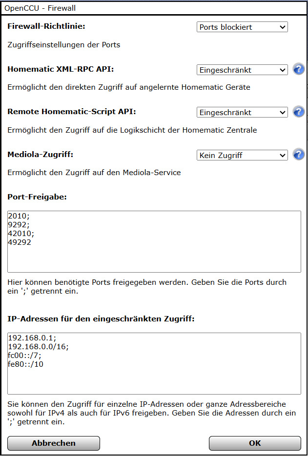

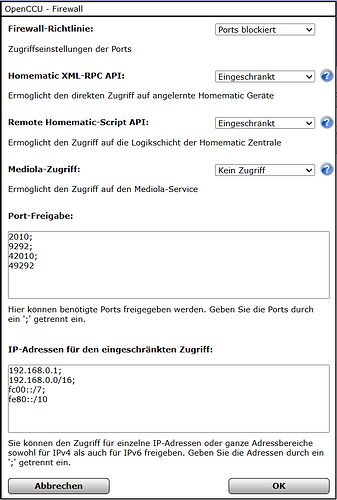

Hast Du bei der Einrichtung der RM denn die Firewall konfiguriert und den XML-RPC ermöglicht:
(Da ich kein Homematic Geräte (Bidcos-RF) habe, habe ich die Ports 2001 und 42001 aus meiner Konfiguration gelöscht)
