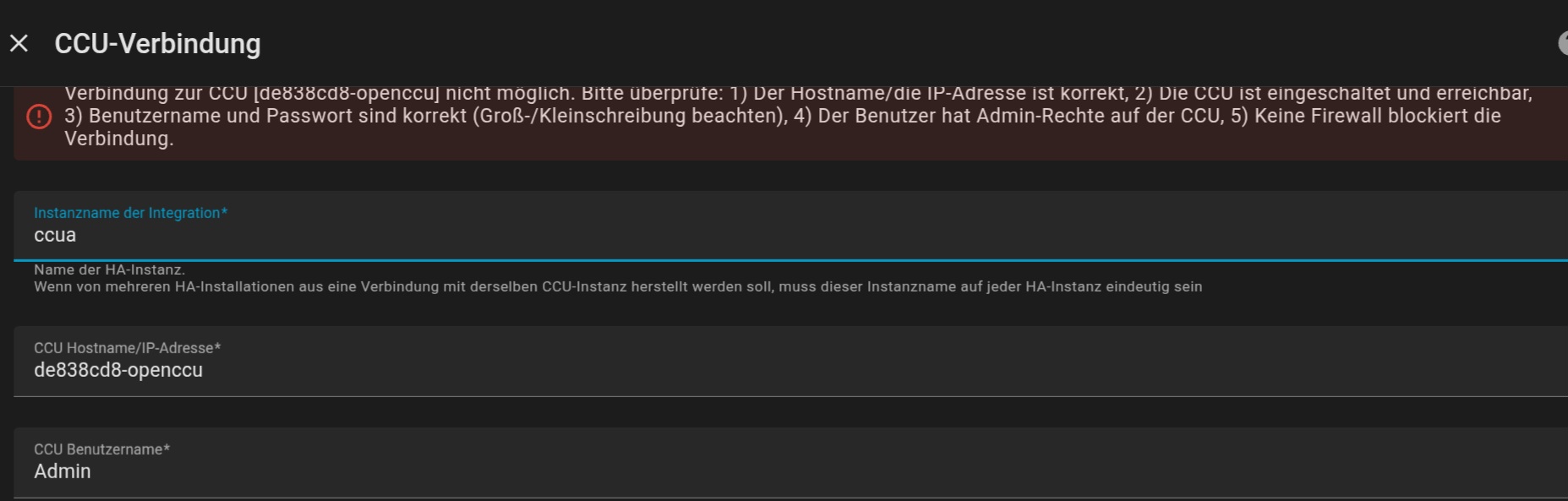

ich habe OpenCCU eingerichtet und kann mich dort auch anmelden. Nun versuche ich seit geraumer Zeit die Integration “homematic(IP)_local for OpenCCU” zu installieren. Und dort komme ich nicht weiter.

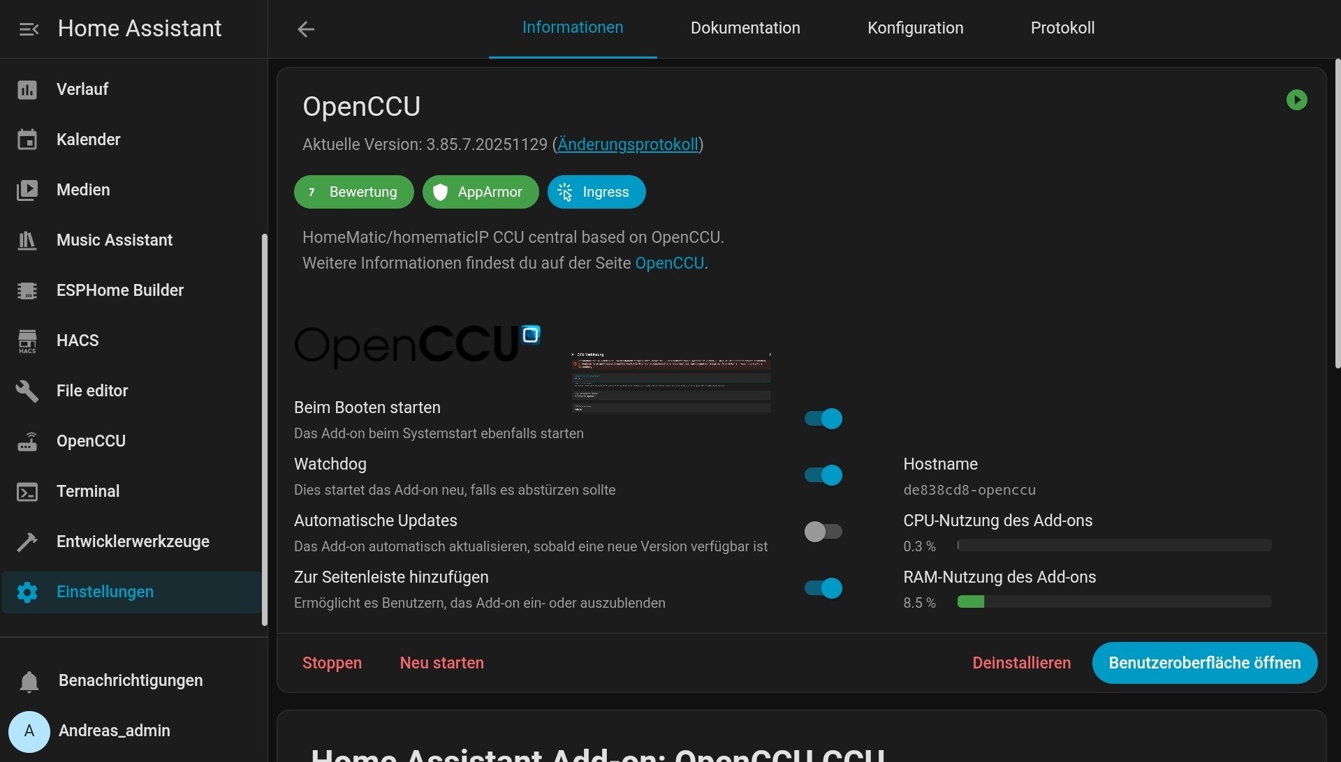

Das sieht mir nach dem Hostnamen vom Addon aus, hast du es als Addon laufen?
Ist das Addon auch eingeschaltet bei der Einrichtung der Integration?
Wenn OpenCCU als Addon läuft hat es die IP von HA, also hast du es doch nicht als Addon laufen?
Dann musst du da die IP angeben.
Oder pingst du vom HA aus die IP von der OpenCCU im Virtuelllen Docker Netz von HA an?
ich bin nach den unendlichen Versuchen und Recherchen recht durcheinander. Es läuft als Add-On.
Und beim Hostnamenkommt doch der, der beim Add-On steht, oder?

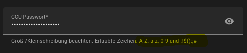

Beim Passwort hast du auch drauf geachtet was die Integration kann?

Verbindung zur CCU [192.168.1.54] nicht möglich. Bitte überprüfe: 1) Der Hostname/die IP-Adresse ist korrekt, 2) Die CCU ist eingeschaltet und erreichbar, 3) Benutzername und Passwort sind korrekt (Groß-/Kleinschreibung beachten), 4) Der Benutzer hat Admin-Rechte auf der CCU, 5) Keine Firewall blockiert die Verbindung.
