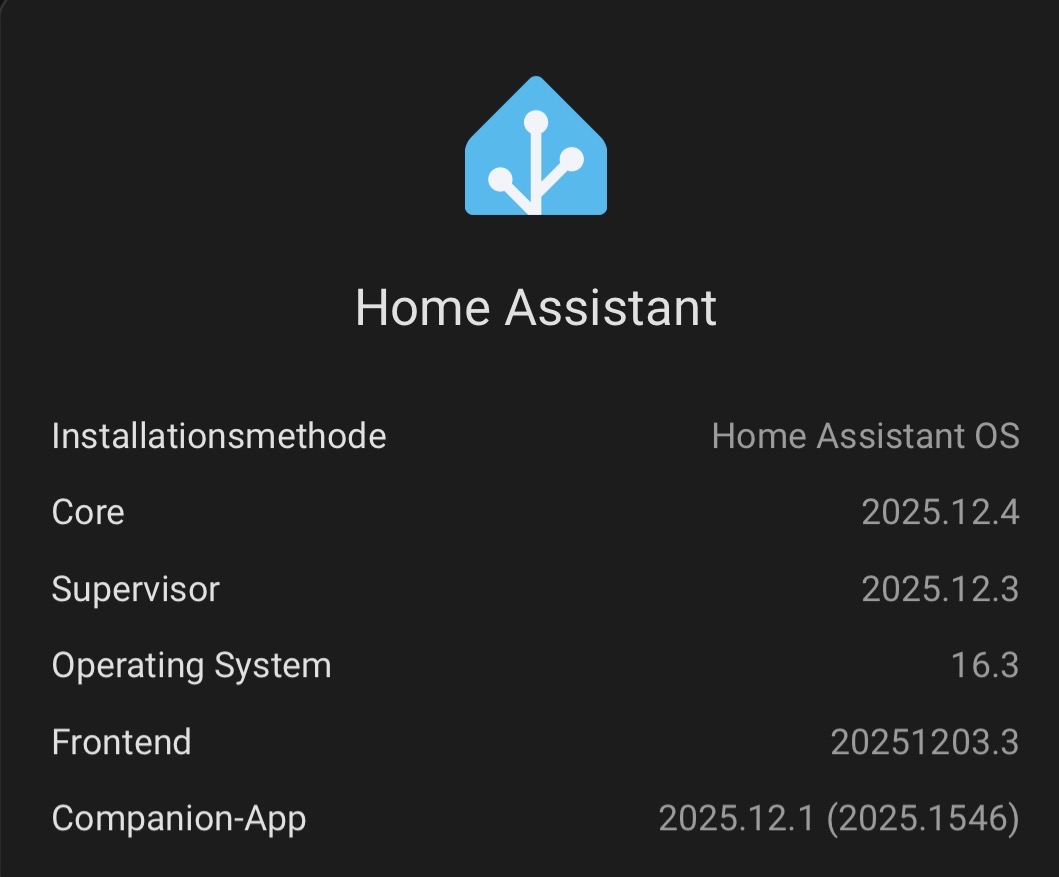

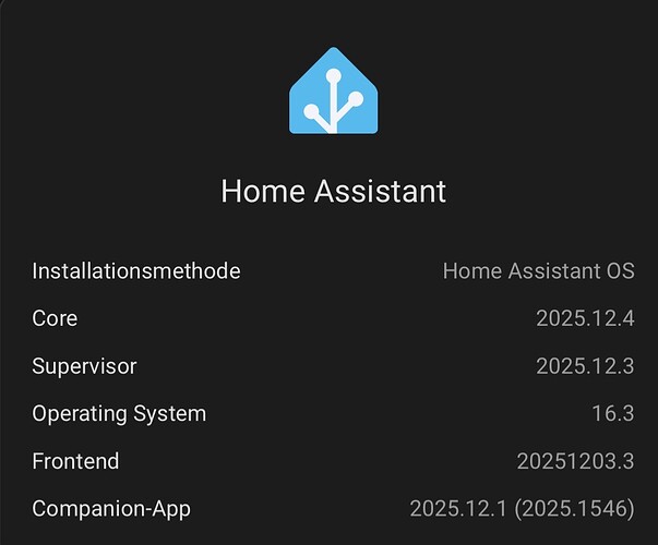

Frohe Weihnachten an alle! Habe seit ca. 2 Tagen auch mal wieder nach langer Zeit das Problem mit der Drosselung. An der Config wurde zuvor Nichts geändert. Es trat auf einmal auf. Hat noch jemand anders aktuell das gleiche Problem mit der HM IP Cloud?
