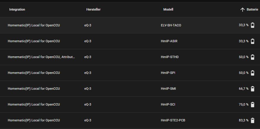

Mal angenommen es wird die " Homematic(IP) Local for OpenCCU" - Integration genutzt, und angenommen die batteriebetriebenen Geräte sind von HmIP (oder HM-TC-IT-WM-W-EU / HM-CC-RT-DN), dann kann man sich prozentuale “Betriebsspannungspegel” - Entitäten aktivieren.
Einfach mal bei den deaktivierten Entitäten im Diagnose - Bereich schauen.
Danke für den Tipp, weißt du wie lange es dauert bis er die % anzeigt?
Bei HmIP scheint es auch ausnahmen zu geben, die HmIP-HDM1 (Rollos) die offiziell den AccessPoint brauchen, da kann man das auch nicht aktiveren.
Einfach morgen nochmal reingucken, dann sollte sich jedes Gerät mal gemeldet und seine Batteriespannung übermittelt haben. Das Event löst quasi die Berechnung aus.
Mit der Batteriespannung und deiner eingestellten “Low-Bat.-Schwelle” (WebUI Geräteeinstellungen) wird dann die Prozentzahl errechnet.

Danke für die Tips. Schlussendlich funktioniert es trotzdem nicht, da meine Fenstersensoren noch nicht HM-IP sind. Dann doch selbst basteln…
Ich verwende leider aktuell noch die Homematic(IP) Cloud. Hier wird man vermutlich keine Chance haben die Batteriesensoren in das Strategy Dashboard zu integrieren, da nicht als %-Anzeige verfügbar oder? Ist hier ggf. noch was geplant?
… ich muss wohl doch mal ein RF Stick besorgen und auf Local umstellen :melting_face:
Ui, cool… der Betriebsspannungspegel ist mir noch gar nicht aufgefallen in den Entitäten. Merci!
