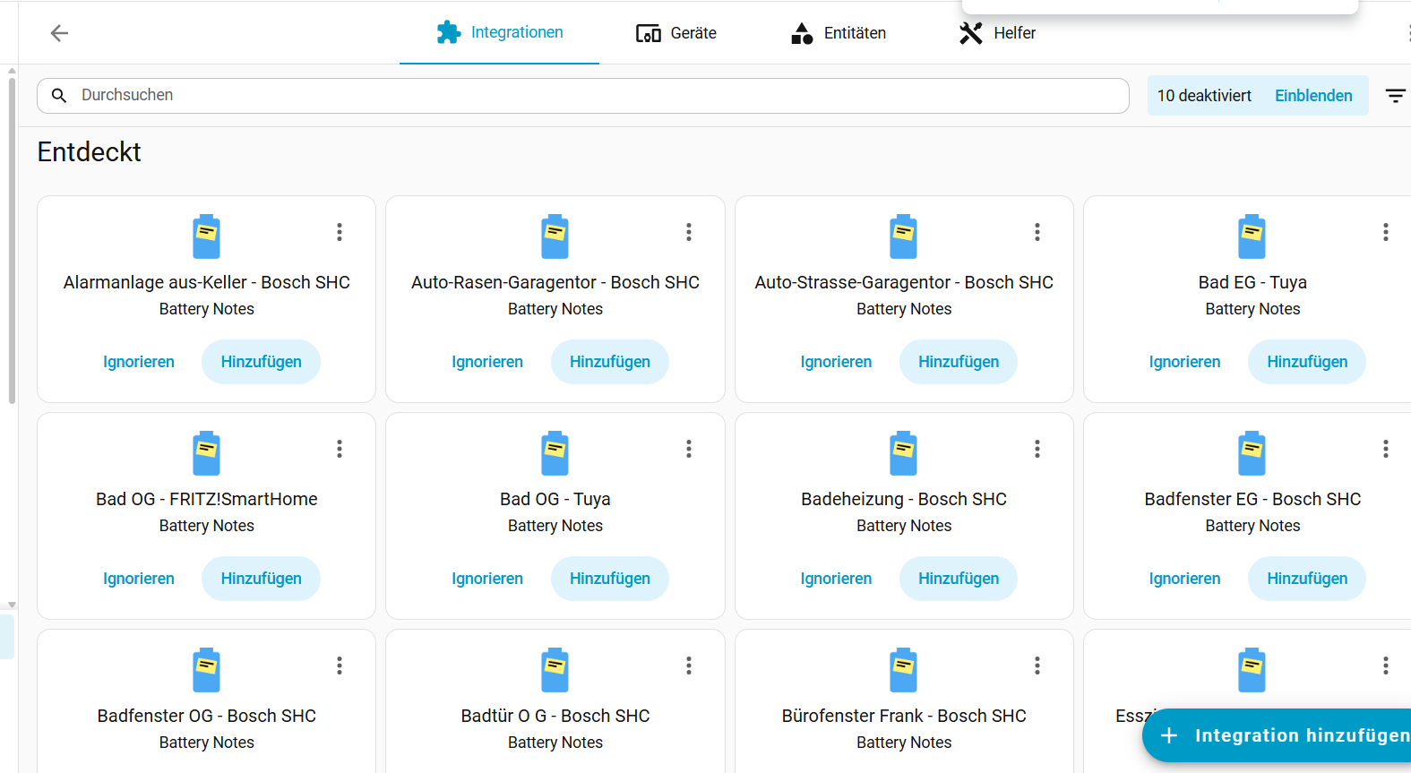

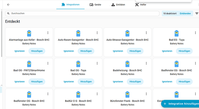

Am besten dann, wenn es nicht automatisch erkannt wird, über die Integration.
Hallo @maxe
Danke für deine Hilfe.

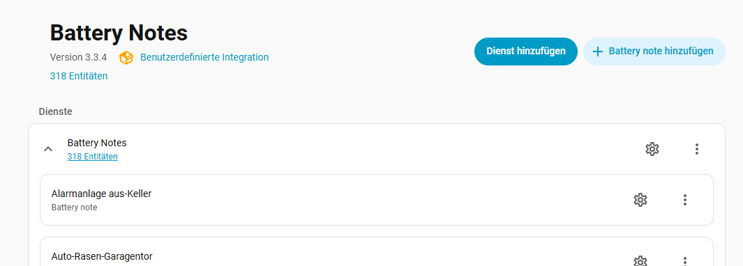

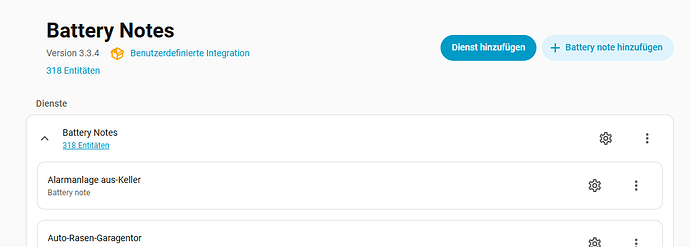

Ich habe jetzt Battery Notes mit 318 Entitäten hinzugefügt.
Jedoch verstehe ich nicht wie ich diese im Dashboard wie die “Batterey state card” anzeigenlassen kann. Bei mir sieht es wie folgt aus. Auch nach mehreren Systemneustarts.

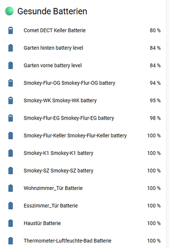

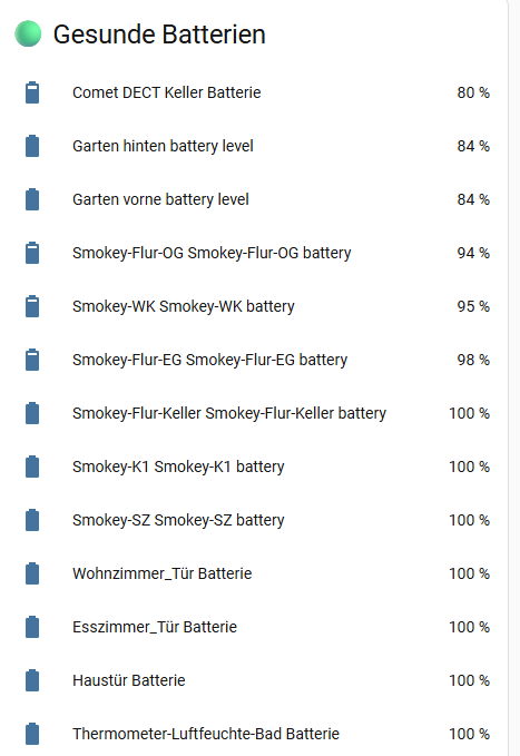

Hallo.
Ich habe das mit der auto_entities Karte gemacht.
Aber vielleicht verstehe ich deine Anforderung falsch.
type: custom:auto-entities
unique: true
show_empty: false
card:
type: entities
title: 🟢 Gesunde Batterien
show_header_toggle: false
filter:
include:
- options: {}
domain: sensor
attributes:
device_class: battery
state: ">= 50"
- options: {}
entity_id: "*_batterie"
state: ">= 50"
- options: {}
entity_id: "*_battery_level"
state: ">= 50"
exclude:
- options: {}
state: unavailable
- options: {}
state: unknown
- options: {}
entity_id: sensor.dummy_*
- options: {}
entity_id: sensor.body_battery_*
- options: {}
entity_id: sensor.*_stress_*
- options: {}
entity_id: sensor.average_spo2
- options: {}
entity_id: sensor.*_kilocalories
- options: {}
entity_id: number.wattpilot_pv_battery_threshold
- options: {}
entity_id: sensor.dolphin_surf_*
- options: {}
entity_id: sensor.byd_*
- options: {}
entity_id: sensor.bodensensor_soil_*
- options: {}
entity_id: sensor.frank_smartphone_*
- options: {}
entity_id: sensor.michaela_smartphone_s24_*
- options: {}
entity_id: sensor.kiosk_battery_level
- options: {}
entity_id: sensor.saros_10r_batterie
- options: {}
entity_id: sensor.ha_kiosk_tablet_batterie
sort:
method: state
numeric: true
reverse: false

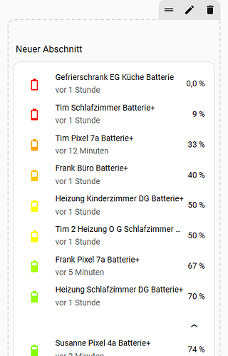

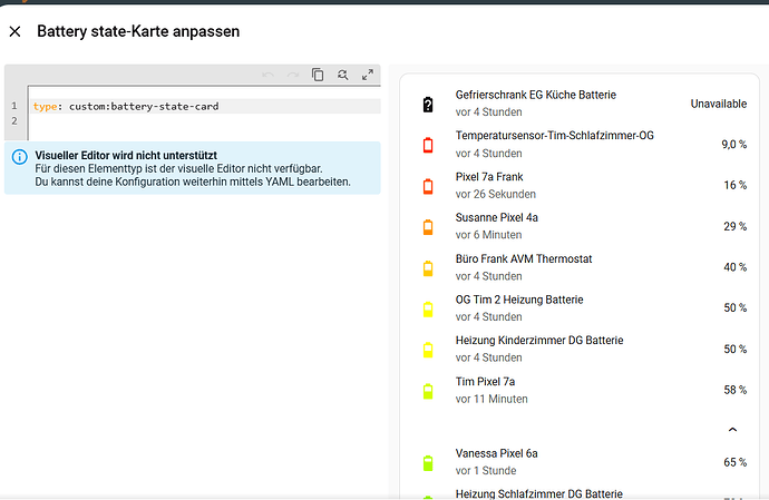

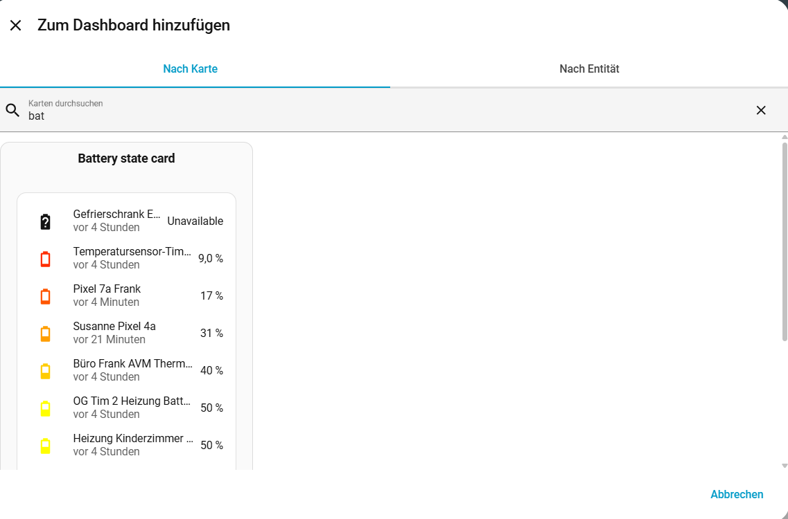

Um auch den Batterie Typ und die Menge anzuzeigen, dann eher mit der Battery-state-card
type: custom:battery-state-card
secondary_info: "{attributes.battery_type_and_quantity}"
round: 0
collapse: 5
filter:
include:
- name: attributes.device_class
value: battery
exclude:
- name: state
value: "Off"
bulk_rename:
- from: Batterie
- from: Batterie+
- from: Battery
sort:
by: state
desc: false
colors:
steps:
- "#ff0000"
- "#ffff00"
- "#00ff00"
gradient: true

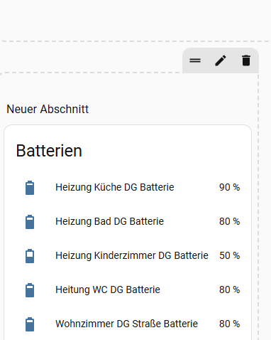

Ich versuche zu präzessieren
Bisher habe ich das:
type: grid
cards:
- type: heading
heading: Neuer Abschnitt
- type: entities
entities:
- entity: sensor.heizung_kuche_dg_batterie
- entity: sensor.heizung_bad_dg_batterie
- entity: sensor.heizung_kinderzimmer_dg_batterie
- entity: sensor.heitung_wc_dg_batterie
- entity: sensor.wohnzimmer_dg_strasse_batterie
- entity: sensor.wohnzimmer_dg_feld_batterie
- entity: sensor.heizung_schlafzimmer_dg_batterie
- entity: binary_sensor.hausturschloss_battery
- entity: binary_sensor.haustur_battery
- entity: binary_sensor.tim_ture_og_battery
- entity: binary_sensor.vanessa_fenster_og_battery
- entity: binary_sensor.universals_og_alarm_battery
- entity: binary_sensor.wc_fenster_og_battery
- entity: binary_sensor.wohnungtur_og_battery
- entity: sensor.fritz_dect_302_17_batterie
- entity: sensor.tim_heizung_o_g_batterie
- entity: sensor.kuche_og_batterie
- entity: sensor.bad_og_batteriestatus
secondary_info: state
- entity: sensor.vanessa_og_batterie
- entity: sensor.fritz_dect_302_16_batterie
- entity: binary_sensor.wohnzimmertur_og_battery
- entity: binary_sensor.kuchefenster_og_battery
- entity: binary_sensor.kuchetur_og_battery
- entity: binary_sensor.badfenster_og_battery
- entity: binary_sensor.wohnzimmerfenster_og_battery
- entity: binary_sensor.badeheizung_battery
- entity: binary_sensor.badfenster_eg_battery
- entity: binary_sensor.esszimmerfenster_eg_battery
- entity: binary_sensor.gastezimmerfenster_eg_battery
- entity: binary_sensor.gastezimmertur_eg_battery
- entity: binary_sensor.wc_fenster_eg_battery
- entity: binary_sensor.kloheizung_battery
- entity: binary_sensor.kuche_eg_battery
- entity: binary_sensor.kuchefenster_links_eg_battery
- entity: binary_sensor.kuchefenster_rechts_eg_battery
- entity: binary_sensor.kuchenheizung_battery
- entity: binary_sensor.raumthermostat_kuche_battery
name: EG Raumthermostat Küche Batterie
- entity: binary_sensor.raumluft_battery
- entity: binary_sensor.schlafzimmer_eg_battery
- entity: binary_sensor.raumthermostat_schlafzimm_battery
name: EG Raumthermostat Schlafzimmer
- entity: binary_sensor.schlafzimmerheizung_battery
- entity: binary_sensor.schlafzimmertur_eg_battery
- entity: binary_sensor.universals_eg_alarm_battery
- entity: binary_sensor.wohnzimmerfenster_eg_battery
- entity: binary_sensor.wohnzimmerheizung_battery
- entity: binary_sensor.wohnzimmertur_eg_battery
- entity: binary_sensor.kellertur_battery
- entity: binary_sensor.alarmanlage_aus_keller_battery
- entity: binary_sensor.buro_battery
- entity: binary_sensor.burofenster_frank_battery
- entity: binary_sensor.autogarage_battery
- entity: binary_sensor.auto_rasen_garagentor_battery
- entity: binary_sensor.fahrradgarage_battery
- entity: binary_sensor.garagentur_battery
- entity: binary_sensor.gartenhaus_battery
- entity: sensor.frank_buro_batterie
- entity: sensor.vanessa_buro_batterie
- entity: sensor.fritz_dect_302_18_batterie
title: Batterien

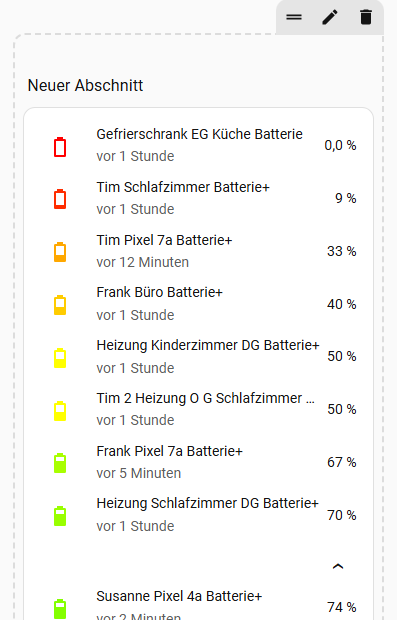

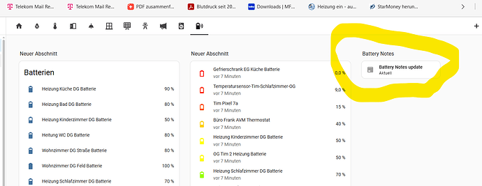

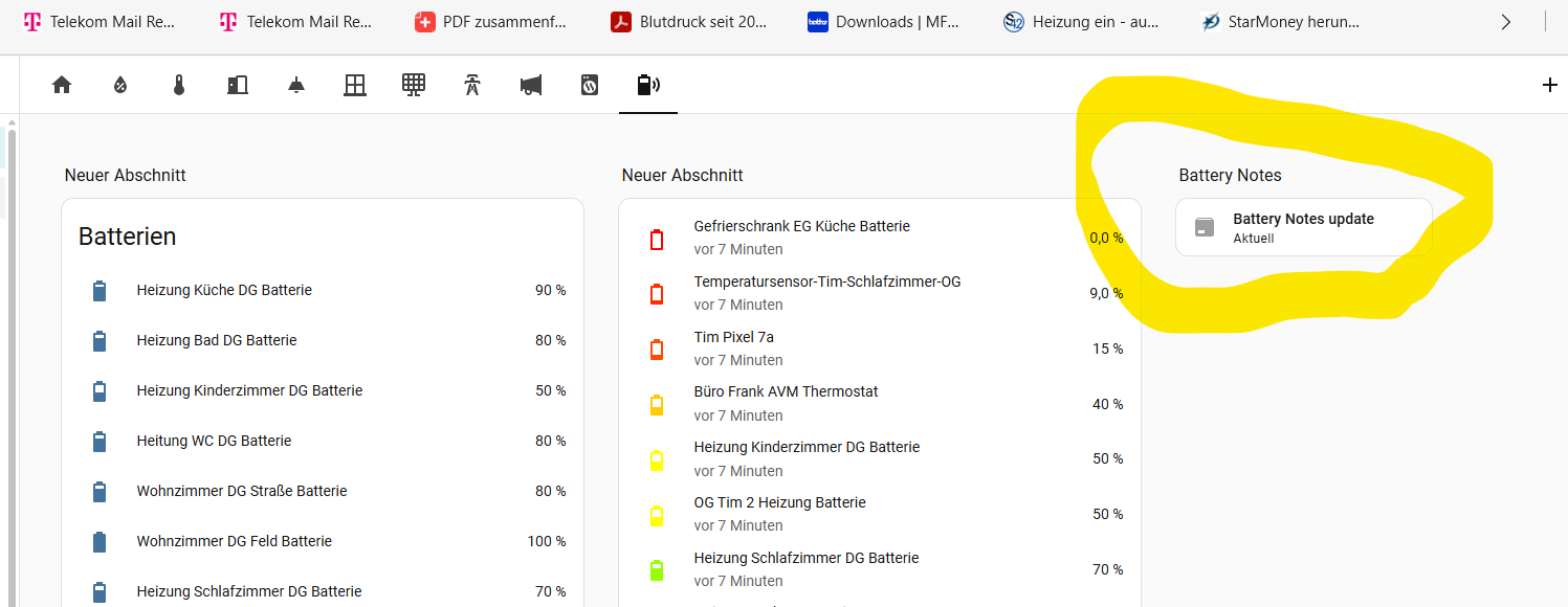

Dies sieht so im Dashboard aus:
Nun würde ich gerne dies so aus sehen lassen, jedoch sind hier nicht alle Geräte enthalten.
Der Yamel-Code enthält aber nicht die einzelnen Geräte, sondern sieht so aus:
Wenn ich die Hilfe von @max richtig umgesetzt habe:

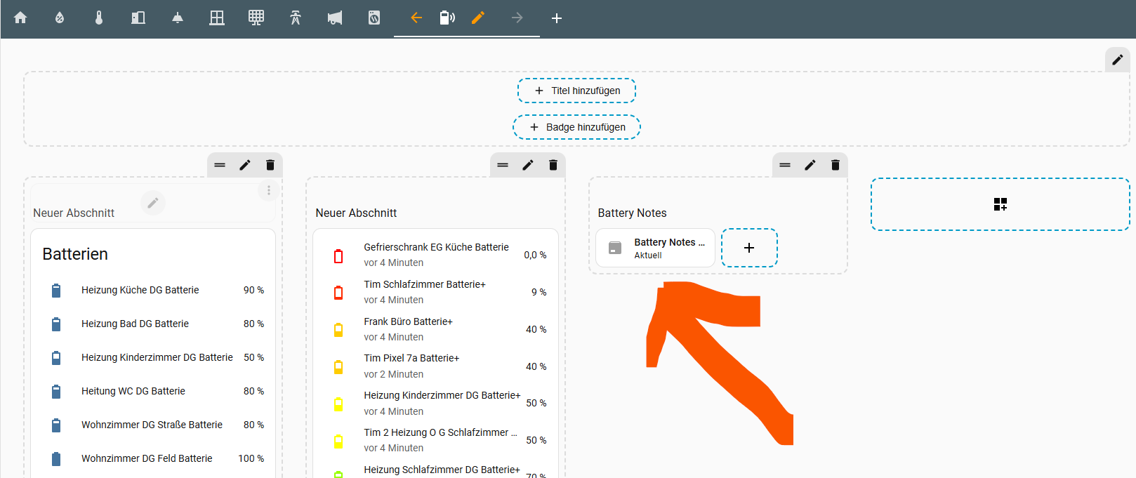

von Battery-Notes sehe ich folgendes:
Der Yaml-Code sieht so aus:
type: grid
cards:
- type: heading
heading: Battery Notes
- type: tile
entity: update.battery_notes_update
Als kein Eintrag der Entitäten der Batterien, obwohl ich bei den Integrationen 318 Entitäten habe.

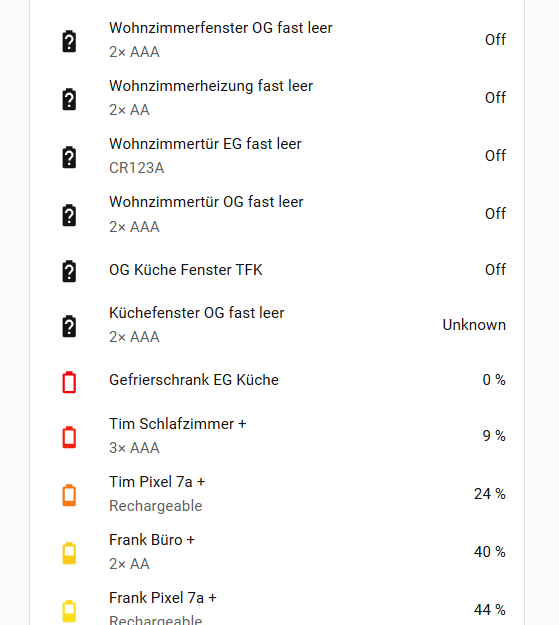

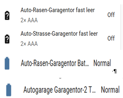

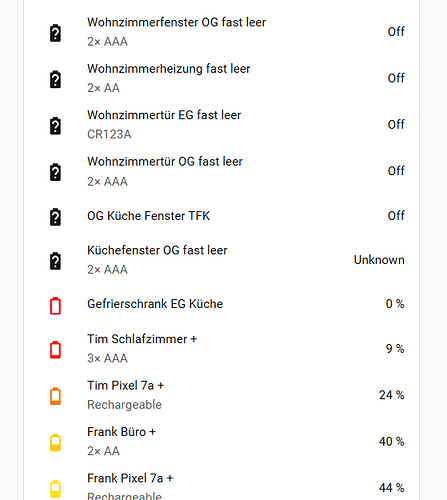

Jedoch habe ich bei den neu Hinzugefügten Geräten nur ein Fragezeichen und Status OFF
Bei der neuen Integration steht OFF und fast leer
Bei der alten steht normal. Ich weiß jetzt nicht ob die Batterien bei der neuen Integration mit dem
Fragezeichen richtig erkannt wurde. Mach ich da was falsch?
Vielen Dank
eventuell ZigBee Geräte? Kann etwas dauern bis die Werte übermittelt werden.
Leider immer noch unverändert die Fragezeichen mit dem Status OFF.. Es sind sehr viele Tür-Fensterkontakte von Bosch Smart Home
Habt Ihr noch eine Idee?
Die anzeigen sind auch Widersprüchlich
Frage
Ich muss da bei der Einrichtung was falsch gemacht haben. Soll ich Battery-Notes löschen und nochmal installieren, oder wäre das eher schädlich, da die Batterien ja eigentlich erkannt worden sind, aber halt mit dem dem Status OFF?

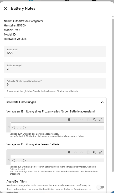

hallo @maxe
Ich habe Battery-Notes jetzt nochmal gelöscht HA neu gestartet und installiert.
Nun sieht es so aus:

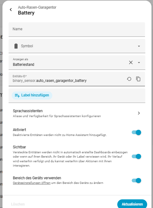

Wenn ich auf Hinzufügen klicke steht da folgendes:
Frage 1
Muss ich da noch was eintragen?

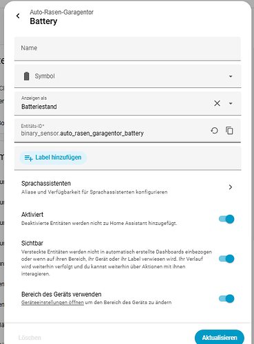

Bei Bosch Smart Home steht folgendes:
Muss ich dein Code erweitern um Batteriestand
also so
bulk_rename:
- from: Batterie
- from: Batterie+
- from: Battery
- from: Batteriestand**
Ich hab das mal gemacht, hat aber leider nichts gebracht. Auch nach dem Neustart nicht.

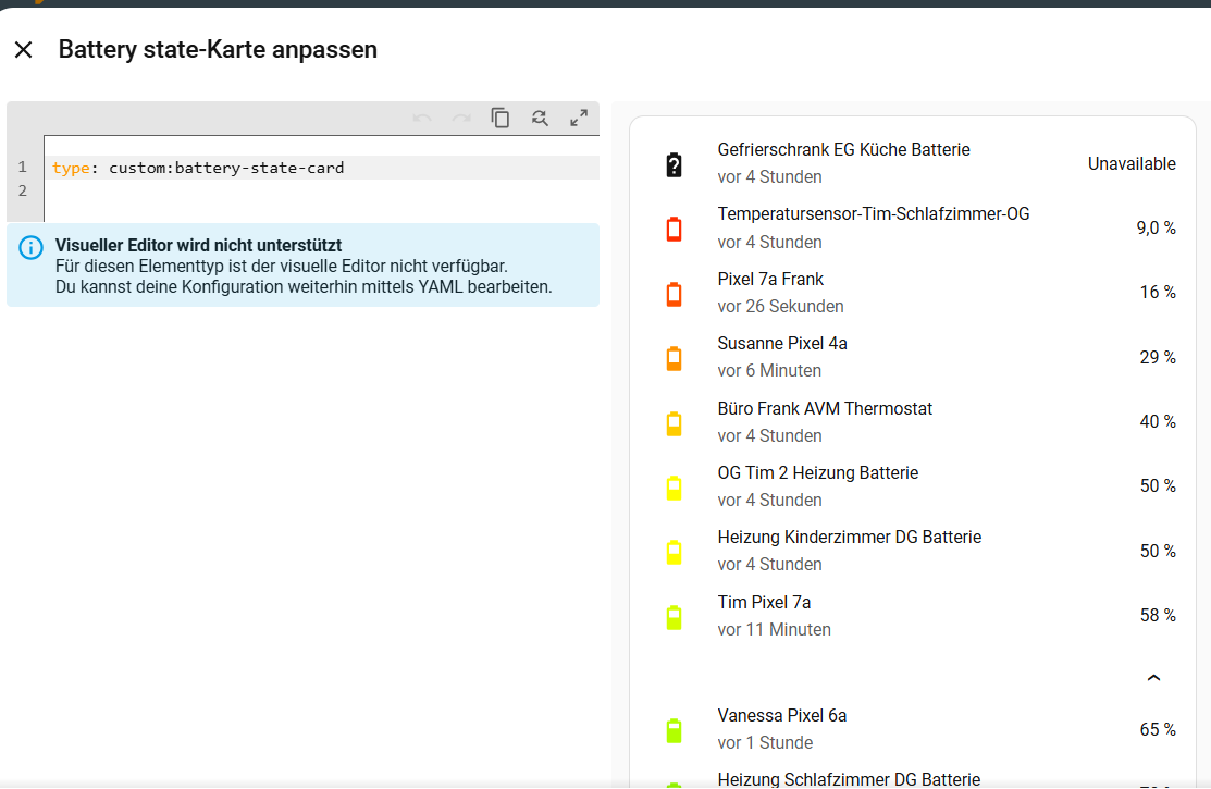

Sehr komisch. Selbst alleine damit sollte es funktionieren:
type: grid
cards:
- type: custom:battery-state-card
Aber die Battery-State-Card hast du richtig installiert?

Bei mir sieht das so aus:
type: grid
cards:
Mir werden jedoch bei nur die Heizthermostate von Fritzbox und die Handys angezeigt. Kein Tür- Fensterkontakt von Bosch

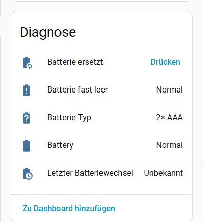

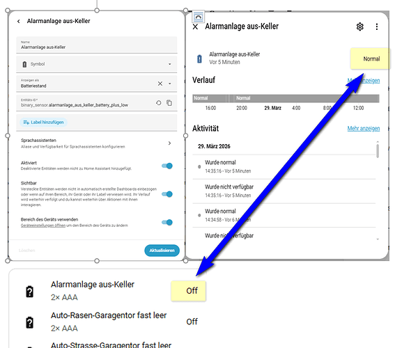

ich glaube ich habe den vermeintlichen “Fehler” gefunden.
Bosch kann keine % angaben machen.
Nur folgendes ist möglich
Batterie ersetzt
button.badfenster_og_battery_replaced
Batterie fast leer
binary_sensor.badfenster_og_battery_plus_low
Batterie-Typ
sensor.badfenster_og_battery_type
Letzter Batteriewechsel
sensor.badfenster_og_battery_last_replaced
Frage: Kann ich statt OFF die Anzeige Normal erhalten?
