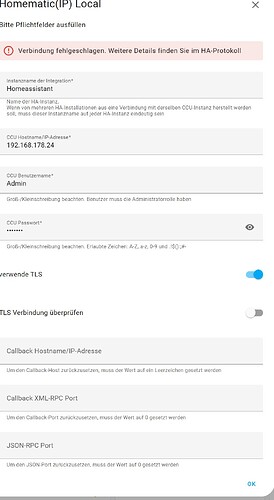

Danke aber ich bekomme die nic ht gestartet. Installiert habe ich über HACS und dann die Integration hinzugefügt.
Die Verbindung zu meiner CCU3 schlägt aber fehl.
Schalte TLS aus.

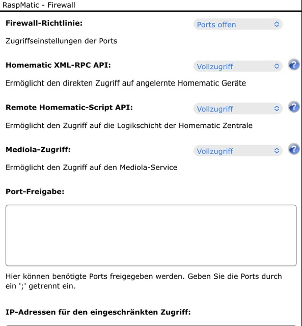

Auf der CCU die Firewall alle Ports öffnen und auf Vollzugriff.

Dann ist die CCU3 aber offen wie ein Scheunentor und für jeden von außerhalb erreichbar.
Die CCU ist doch nur aus dem eigenen Netzwerk erreichbar.
Wie soll man da von außen drauf kommen?
Die Firewall braucht es nur, wenn man auf der CCU den Fernzugriff eingerichtet hat.
Dann sind aber auch die Ports offen die für einen Fernzugriff notwendig sind. Somit ist ausschließlich die Firewall vom Router für die Sicherheit zuständig.
Das ist jetzt nur m.M., bin aber kein Netzwerk Spezialist.
