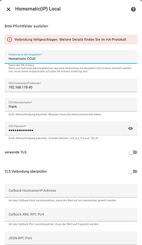

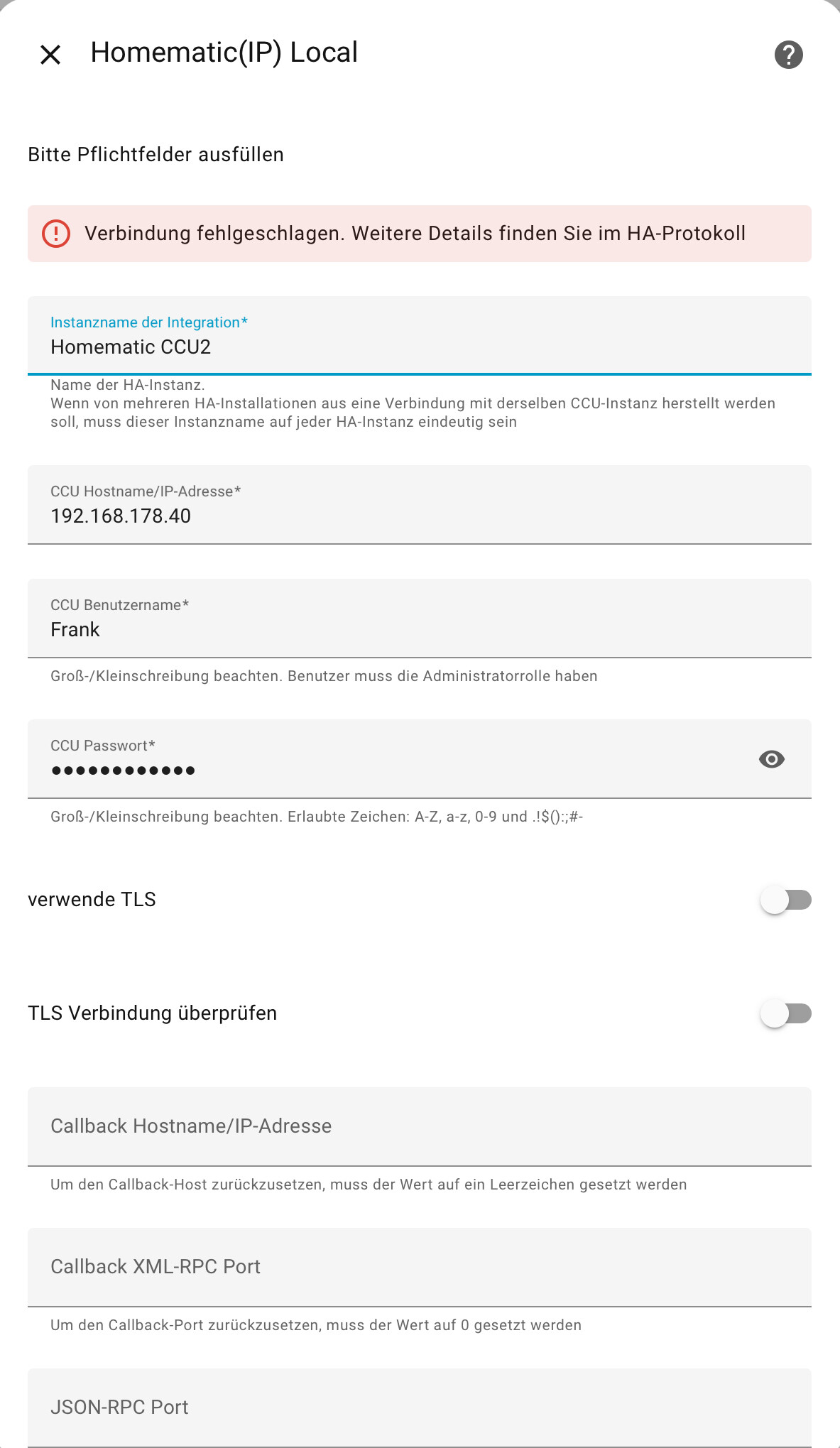

Ich möchte jetzt meine CCU2 (Firmware 2.61.7) integrieren und erhalte die übliche Fehlermeldung, die ich hier schon öfter gesehen habe:
Allerdings komme ich mit den bisherigen Hilfen nicht weiter.
Habe noch keine Ports freigegeben, weil ich mir nicht sicher war wo. Die CCU2-Integration muss ja nicht aus dem Internet erreichbar sein, oder?
Lege ich in der FritzBox erstmal eine neue Gerätefreigabe für die CCU2 mit den in der Beschreibung angegebenen Ports an? Hatte ich zwar angefangen, aber erstmal abgebrochen, nachdem die FritzBox nachgefragt hatte, ob ich wirklich Port 80 freigeben möchte.

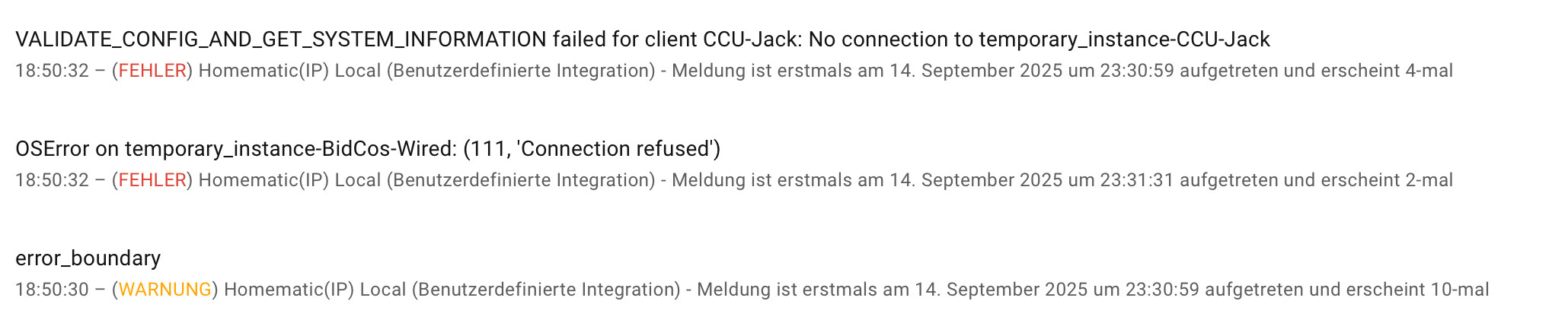

Folgende Eintragungen stehen im Protokoll:

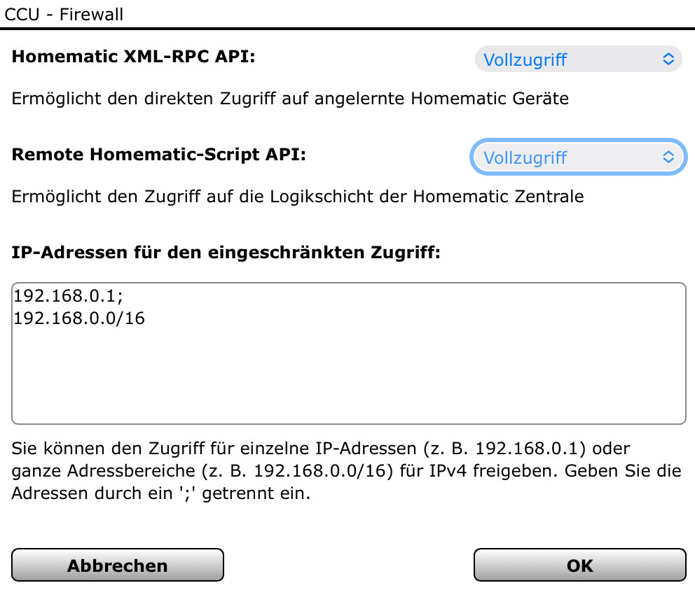

Sind in der Firewall der CCU die nötigen Ports offen?
Erstmal vielen Dank! Damit habe ich schon mal kein Sicherheitsproblem erzeugt.

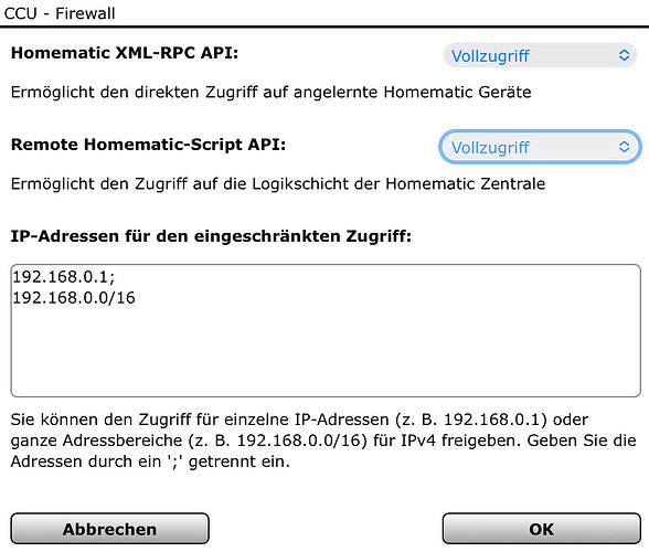

Das Fenster der Firewall Konfiguration der CCU2 sieht wie folgt aus:
In anderen Beiträgen hier im Forum war dort meist ein Block über den IP-Adressen für die Portfreigaben zu sehen.
Die meisten haben aber auch eine CCU3 oder Raspberrymatic.

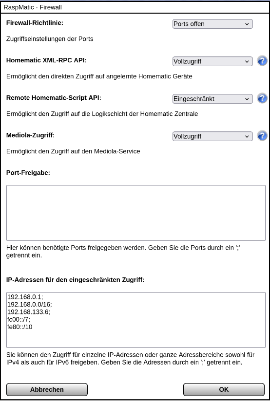

Bei meiner Raspberrymatic sieht es so aus:
  • Lasse mal das Leerzeichen im Instanznamen weg.

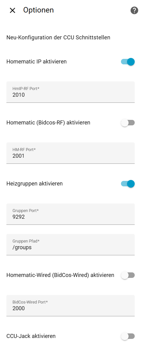

  • In der 2. Konfigurationsseite dann nur auswählen, was Du auch hast.
    Ich habe kein Bidcos:

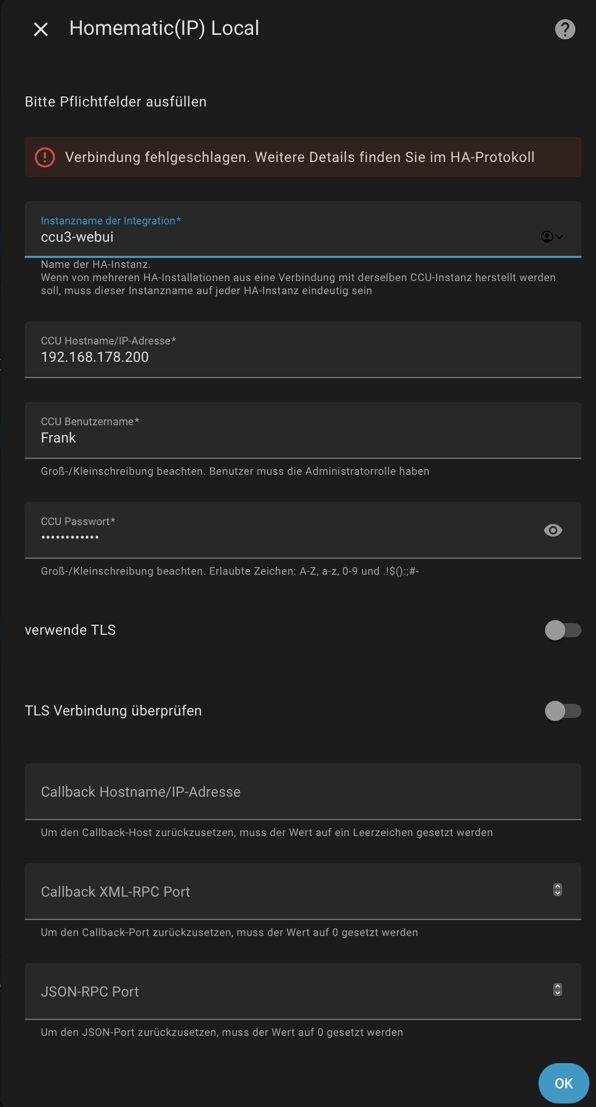

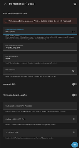

Leider schaffe ich es auch nicht, die CCU3 zu integrieren.
Folgendes bekomme ich angezeigt:
Das Passwort hat keine Sonderzeichen. Habe keine Umleitung auf HTTPS.

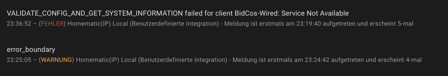

Das Protokoll zeigt folgendes:

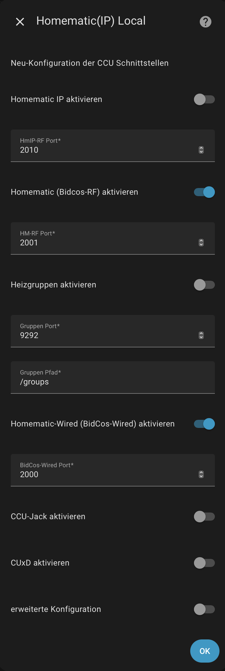

Habe den Haken bei BidCos-Wired entfernt. Jetzt scheint es zu laufen.
Hat funktioniert! Konnte alle Geräte integrieren.

also Quasi das was @miami gesagt hat?
Quasi - dachte allerdings, dass ich noch zwei Wired-Geräte hatte. Hatte ich aber bereits ausgetauscht.
