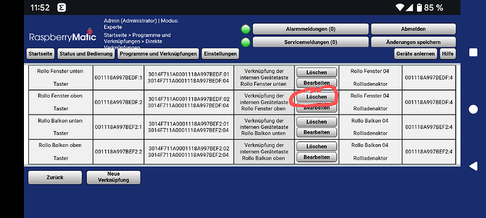

Du kannst in der RaspberryMatic unter “Direktverknüpfungen” die Direktverknüpfungen der Tastwippen mit dem Schaltaktorkanal 4 einfach löschen.
Die sind standardmäßig eingerichtet, lassen sich so aber deaktivieren.
Die Direktverknüpfungen zu löschen ist wirklich die bessere Lösung!

@Janniboy: Das war genau das, was ich gesucht aber nicht gefunden hatte. Die “Direktverknüpfungen” kann ich scheinbar nur löschen und nicht nur deaktivieren. Ein Wiederherstellen ist dann wohl eher aufwändig/kompliziert oder durch zurücksetzen in den Werkszustand möglich.
