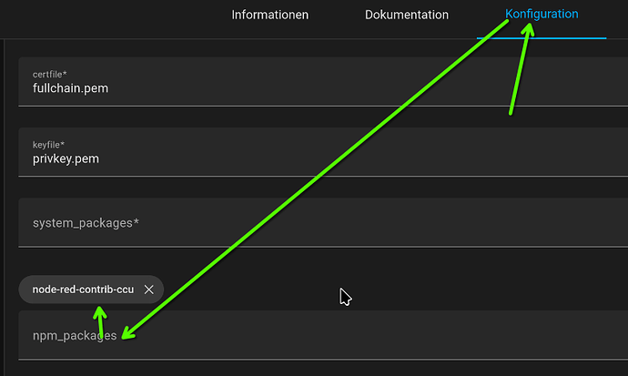

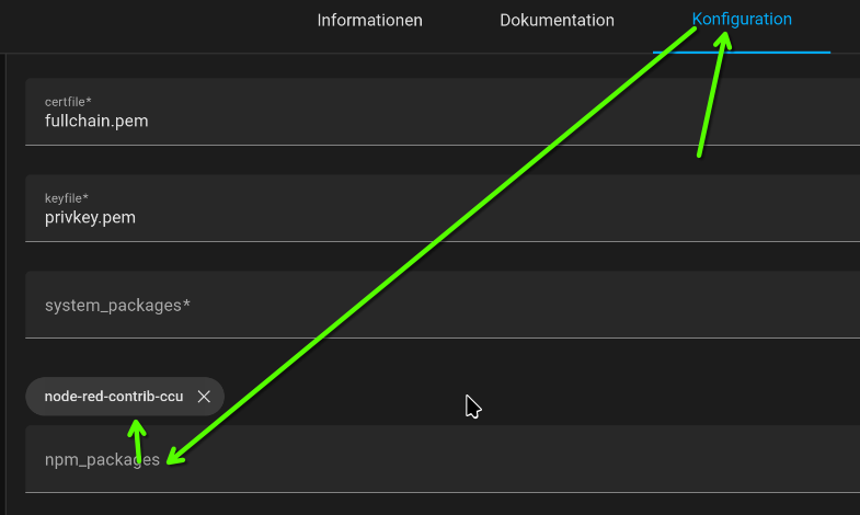

Du könntest auch NodeRED driekt die Daten aus der CCU holen lassen.
In der NodeRED Addon Konfiguration bei den npm Paketen einfach node-red-contrib-ccu hinzufügen
Vielleicht findest du da die Datenpunkte um dein Projekt umzusetzen.

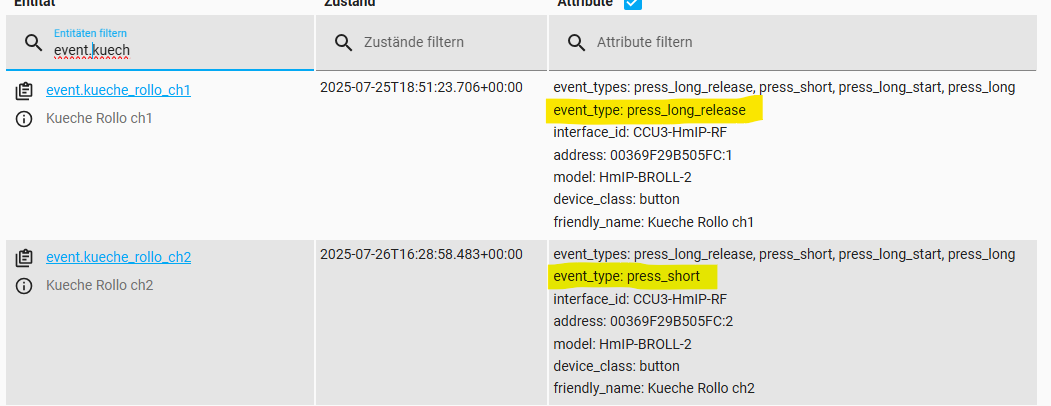

Irgendwo hier drinnen steht der passende Teil.
Ich vermute mal es sind die beiden Zeilen "event_type: “press_short”.

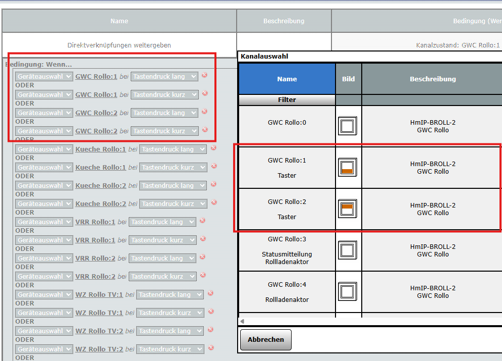

So, ich habe ein wenig herumprobiert und tatsächlich etwas gefunden.
In der CCU ein Programm mit allen BROLL und beiden Tastern erstellen.
Nur diese Bedingungen eingeben sonst nicht weiter .
Danach einmal alle Tasten an den Geräten drücken.
Schwups,… die Daten landen in HA und können ausgelesen werden.

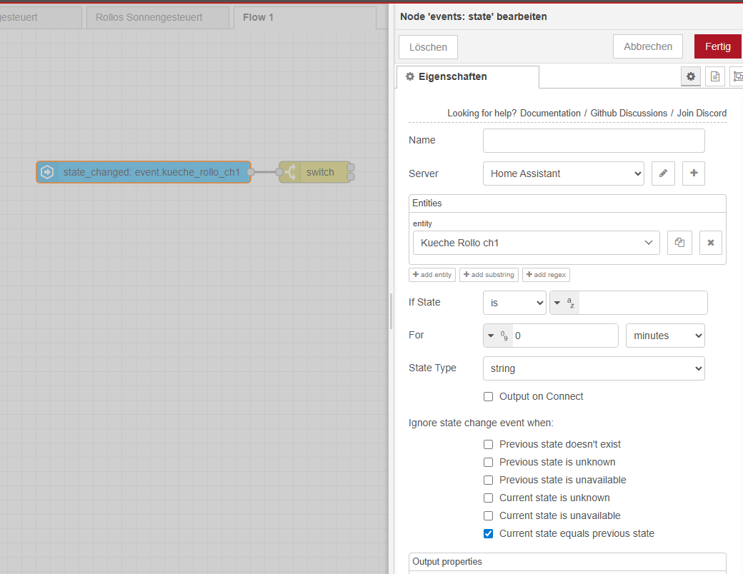

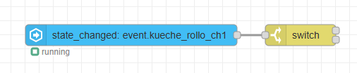

In NR sieht das dann so aus:

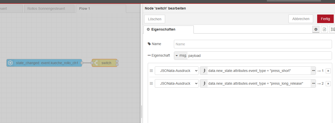

Mit dem state_changed:event.kueche_rollo_ch1 wird immer auf Änderungen geschaut. Wenn Änderungen anstehen werden die im switch-node gefilter und weitergeleitet.
Oben kurzer Tastendruck, unten langer Tastendruck.

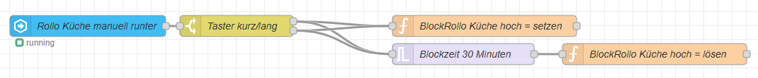

Ich möchte diese Änderung in einen flow der Sonnensteuerung des Rollos bringen, so dass das automatische Hoch- oder Runterfahren für eine Zeit unterbrochen wird.
Wie kann das in Node red gemacht werden?
Hallo Zusammen,
ich habe es wohl geschafft, mit Hilfe von Recherche und ChatGPT :astonished_face:
[{"id":"d4d6abbea21e2168","type":"server-state-changed","z":"a3de9a504f70d2db","name":"Rollo Küche manuell runter","server":"361d1dc1.d29082","version":6,"outputs":1,"exposeAsEntityConfig":"","entities":{"entity":["event.kueche_rollo_ch1"],"substring":[],"regex":[]},"outputInitially":false,"stateType":"str","ifState":"","ifStateType":"str","ifStateOperator":"is","outputOnlyOnStateChange":true,"for":"0","forType":"num","forUnits":"minutes","ignorePrevStateNull":false,"ignorePrevStateUnknown":false,"ignorePrevStateUnavailable":false,"ignoreCurrentStateUnknown":false,"ignoreCurrentStateUnavailable":false,"outputProperties":[{"property":"payload","propertyType":"msg","value":"","valueType":"entityState"},{"property":"data","propertyType":"msg","value":"","valueType":"eventData"},{"property":"topic","propertyType":"msg","value":"","valueType":"triggerId"}],"x":170,"y":2220,"wires":[["87a339cf54bfa5db"]]},{"id":"87a339cf54bfa5db","type":"switch","z":"a3de9a504f70d2db","name":"Taster kurz/lang","property":"payload","propertyType":"msg","rules":[{"t":"jsonata_exp","v":"data.new_state.attributes.event_type = \"press_short\"","vt":"jsonata"},{"t":"jsonata_exp","v":"data.new_state.attributes.event_type = \"press_long_release\"","vt":"jsonata"}],"checkall":"true","repair":false,"outputs":2,"x":380,"y":2220,"wires":[["60a36ae1ce122a35","ac2335e588df7dd1"],["60a36ae1ce122a35","ac2335e588df7dd1"]]},{"id":"60a36ae1ce122a35","type":"function","z":"a3de9a504f70d2db","name":"BlockRollo Küche hoch = setzen","func":"global.set(\"BlockRolloKuechehoch\", true);\nreturn msg;","outputs":1,"timeout":"","noerr":0,"initialize":"","finalize":"","libs":[],"x":730,"y":2220,"wires":[[]]},{"id":"ac2335e588df7dd1","type":"trigger","z":"a3de9a504f70d2db","name":"Blockzeit 30 Minuten","op1":"","op2":"false","op1type":"nul","op2type":"bool","duration":"30","extend":false,"overrideDelay":false,"units":"min","reset":"","bytopic":"all","topic":"topic","outputs":1,"x":700,"y":2260,"wires":[["e08af97749c7a8fe"]]},{"id":"e08af97749c7a8fe","type":"function","z":"a3de9a504f70d2db","name":"BlockRollo Küche hoch = lösen","func":"global.set(\"BlockRolloKuechehoch\", false);\nreturn msg;","outputs":1,"timeout":"","noerr":0,"initialize":"","finalize":"","libs":[],"x":970,"y":2260,"wires":[[]]},{"id":"361d1dc1.d29082","type":"server","name":"Home Assistant","addon":true,"rejectUnauthorizedCerts":true,"ha_boolean":"","connectionDelay":false,"cacheJson":true,"heartbeat":false,"heartbeatInterval":"","areaSelector":"friendlyName","deviceSelector":"friendlyName","entitySelector":"friendlyName","statusSeparator":"am:","statusYear":"hidden","statusMonth":"short","statusDay":"numeric","statusHourCycle":"h23","statusTimeFormat":"h:m:s","enableGlobalContextStore":true}]`
[{"id":"f43e1e20a6fc314b","type":"api-call-service","z":"a3de9a504f70d2db","name":"Rollo Küche hoch","server":"361d1dc1.d29082","version":7,"debugenabled":false,"action":"cover.open_cover","floorId":[],"areaId":[],"deviceId":[],"entityId":["cover.kueche_rollo"],"labelId":[],"data":"","dataType":"json","mergeContext":"","mustacheAltTags":false,"outputProperties":[],"queue":"none","blockInputOverrides":true,"domain":"cover","service":"open_cover","x":1210,"y":2100,"wires":[[]]},{"id":"d529253dc9b705f4","type":"function","z":"a3de9a504f70d2db","name":"Block Rollo Küche hoch prüfen","func":"let block = global.get(\"BlockRolloKuechehoch\") || false;\nif (block) {\n    return null; // blockiert\n} else {\n    return msg; // durchlassen\n}","outputs":1,"timeout":"","noerr":0,"initialize":"","finalize":"","libs":[],"x":970,"y":2100,"wires":[["f43e1e20a6fc314b"]]},{"id":"361d1dc1.d29082","type":"server","name":"Home Assistant","addon":true,"rejectUnauthorizedCerts":true,"ha_boolean":"","connectionDelay":false,"cacheJson":true,"heartbeat":false,"heartbeatInterval":"","areaSelector":"friendlyName","deviceSelector":"friendlyName","entitySelector":"friendlyName","statusSeparator":"am:","statusYear":"hidden","statusMonth":"short","statusDay":"numeric","statusHourCycle":"h23","statusTimeFormat":"h:m:s","enableGlobalContextStore":true}]
