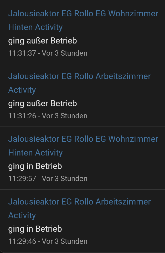

Sie werden wohl aktiviert und deaktiviert:
