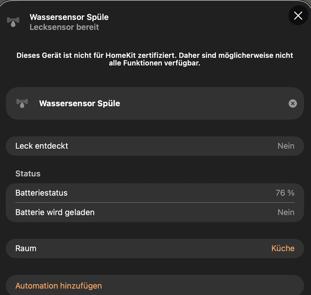

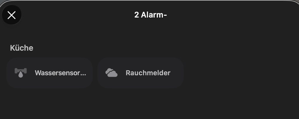

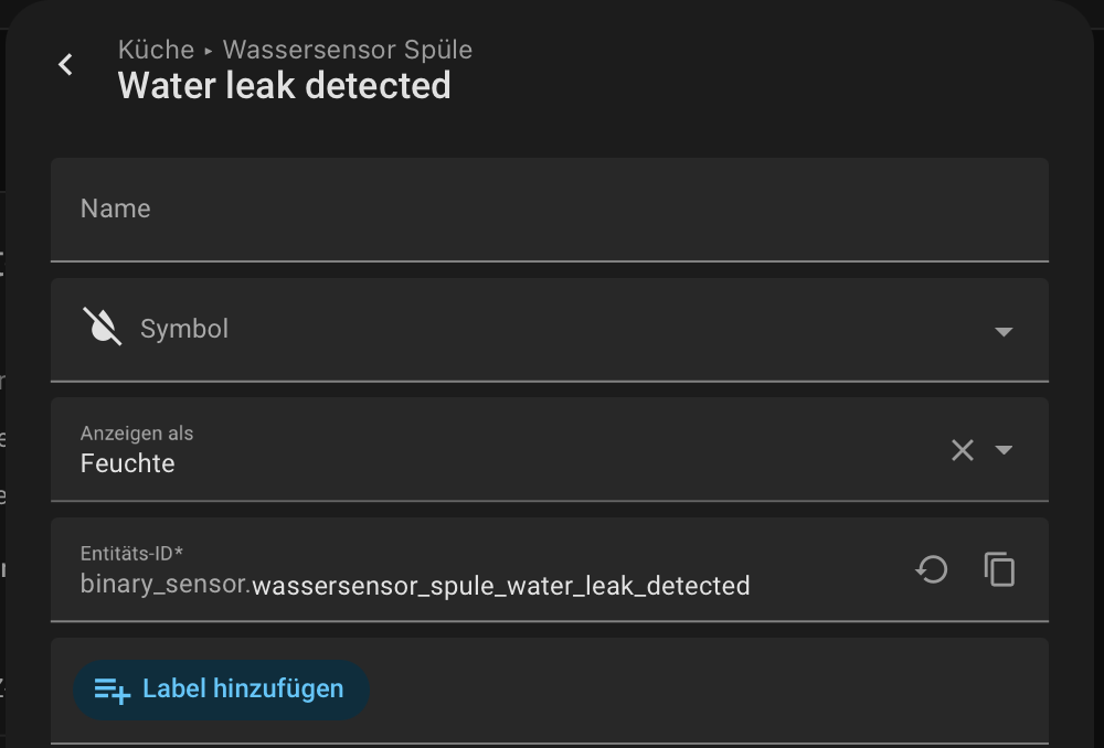

In Home Assistant die richtige device Class einstellen (Feuchte)
Dann hast Du auch in HomeKit einen Leckage Sensor
