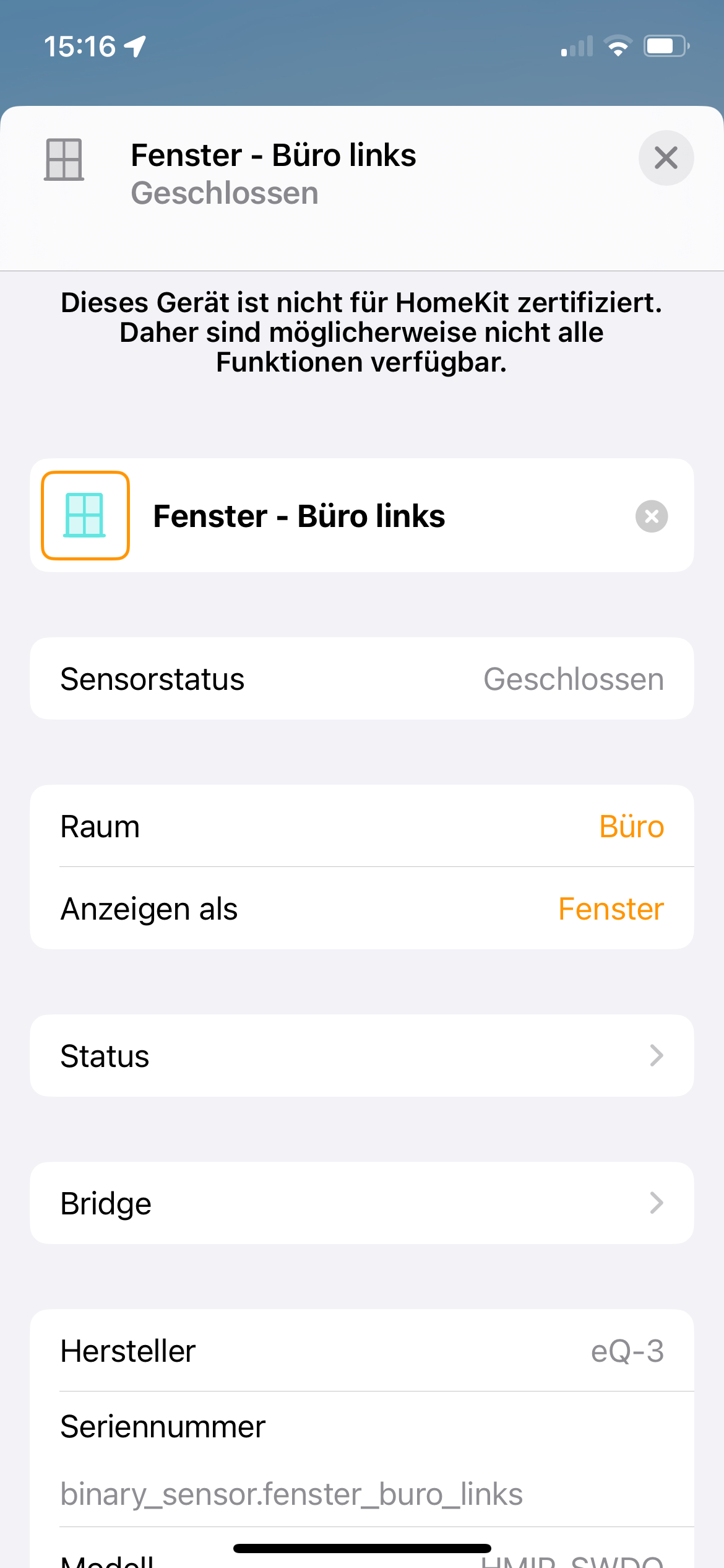

Mein Wunsch ist es Fenstersensoren in HomeKit las Kachel darzustellen und nicht nur in der oben Zeile als kleine Info. (siehe Screenshots)

In meiner vorherigen Konfiguration (CCU3, RM und HomeKitPlugin HAP) wurden mir meine Fenster und Türsensoren in HomeKit immer als große Kachel dargestellt (geschlossen, gekippt, offen), das hätte ich nun gerne wieder. (siehe Screenshots aus meinem alten Homekit.

Ich habe schon einiges in der Configuration.Yaml versucht: (auch mit Hilfe von ChatGPT)
-type und -class funktioniert nicht, da gibt die YAML Prüfung einen Fehler aus und das HomeKit startet nicht mehr.
hat jemand eine Idee wie ich das umgesetzt bekomme?
