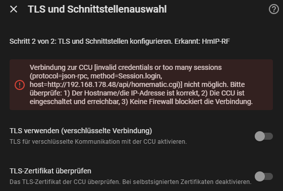

Fehlermeldung bei Integration von OpenCCU in HA
Ich bekomme diesen Fehler bei der Homematic/OpenCCU Integration. OpennCCU läuft einwandfrei nur bekomme ich sie nicht in den Homeassistent.
Wer kann helfen?

Das klinkt für mich nach einem Problem mit dem User für die Anmeldung.
Erstelle in OpenCCU einen weiteren Benutzer mit Adminrechten für HA. Achte beim Passwort auf die erlaubten Zeichen. Verwende dann diesen Benutzer zur Anmeldung.
