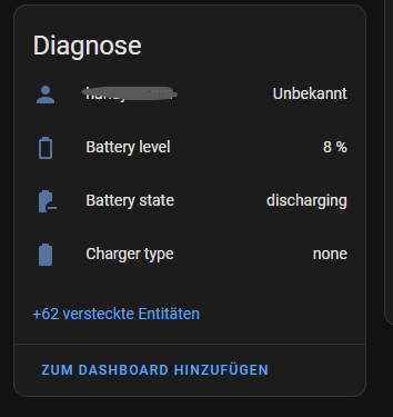

Hab mir gerade mal das HA Gerät meines Handys aufgerufen und hier stehts auch nochmal:

Wenn du die HA-App hast, dann geh lieber über diese Entitäten anstatt die FB-Entitäten zu nutzen.
Die WLAN Erkennung ist zu ungenau, da sich die Handys auch nicht immer zuverlässig einbuchen.
Besser funktioniert die iCloud3 Integration für sowas.

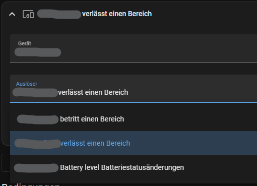

Die HA App habe ich aber bei der Automatisierung das Gerät mit der HA App wählst hast du doch nur diese drei zur Auswahl:

Will meinen, die App ist auf meinen Telefon installiert. Bei der einer neuen Automatisierung in HA habe ich, wenn ich das Telefon als Gerät ausgewählt habe, als Auslöser nur die 3 Punkte aus dem Screenshot zu Verfügung.
Das liegt dann aber am Handy und der App darauf, nicht an HA (Stichwort: Energie sparen, Hintergrundaktivität etc.). Zudem muss die App zumindest auf die Standortsensoren zugreifen können (nicht GPS).
Danke für den Hinweis habe die App nochmal deinstalliert und neu installiert und der App mal alle Berechtigungen gegeben. Ich schau mal ob ich das hinbekomme.
Mit Gerät arbeiten ist immer doof. Nimm mal lieber Zustand.
