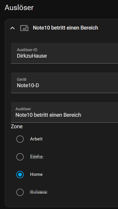

Aussehen tut das Ganze aktuell so:
Von den Auslösern gibt insgesamt 3. Ich unterscheide per Auslöser-ID und reagiere in den Aktionen entsprechend darauf.
Ich glaube ich habe einen Denkfehler. Geht das mit dem “Gerät betritt Zone” überhaupt so oder
kann bzw. muss ich anders unterscheiden, welches Handy mit der Fritzbox verbunden ist?
Mit Zone geht’s, glaube ich, nicht.
Nimm Zustand: Note10-D von not_home zu home.
Erklärung: devices über die Fritzbox kennen ja die Zonen nicht, da keine Standortverfolgung.
Wenn du das Gerät über die HA-App trackst, dann geht es mit Zonen.
Danke sehr maxe, auch für die weitere Erklärung. Funktioniert so genau wie es soll.
Ich habe den Personen nur die Tracker vom Router zugewiesen,
da nicht überall auch die App installiert ist.
