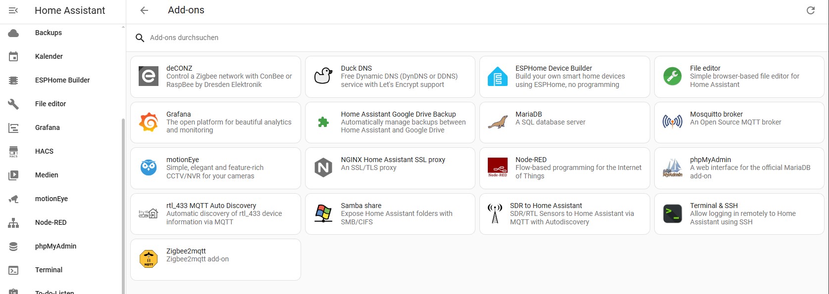

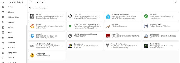

Das habe ich zur Zeit als Add-on:
MotionEye brauche ich eigentlich nicht, war nur mal zum Test drauf.
Aber die anderen Anwendungen bräuchte ich schon.

Dann fange ich mal an weiter nach den Add-on zu suchen.

Das meiste habe ich gefunden und installiert.
Es fehlt noch:
  • Terminal
  • File Editor
Wo finde ich das?

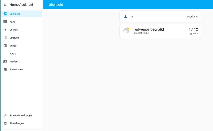

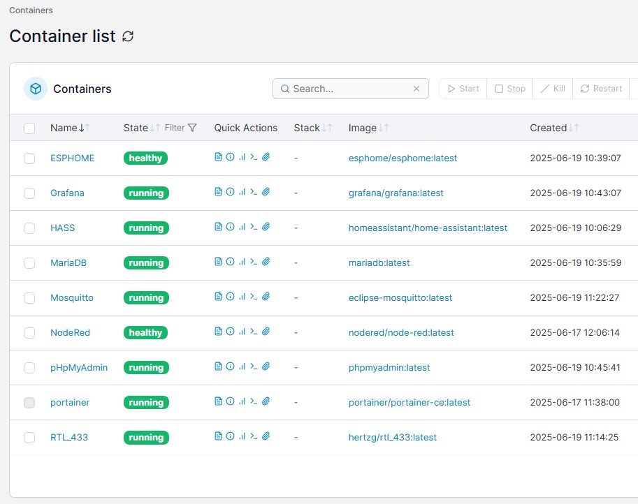

Im Moment sieht mein Container so aus:

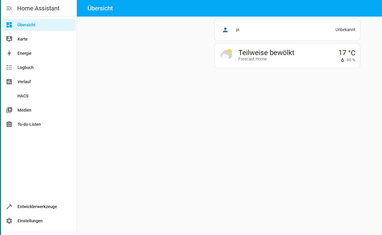

und HA:
Das HACS in der Seitenleiste habe ich nach Anleitung von hier installiert.

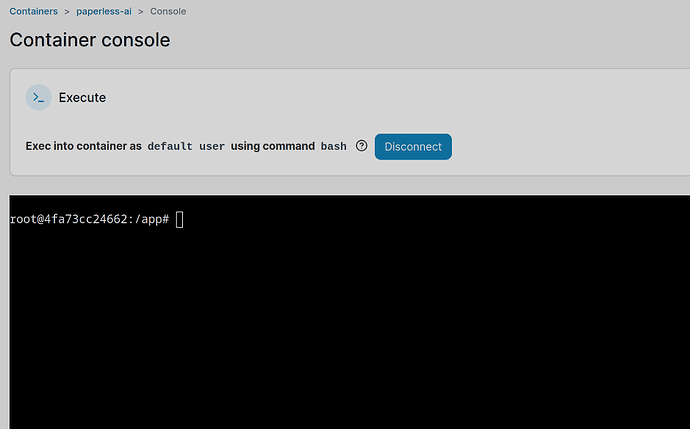

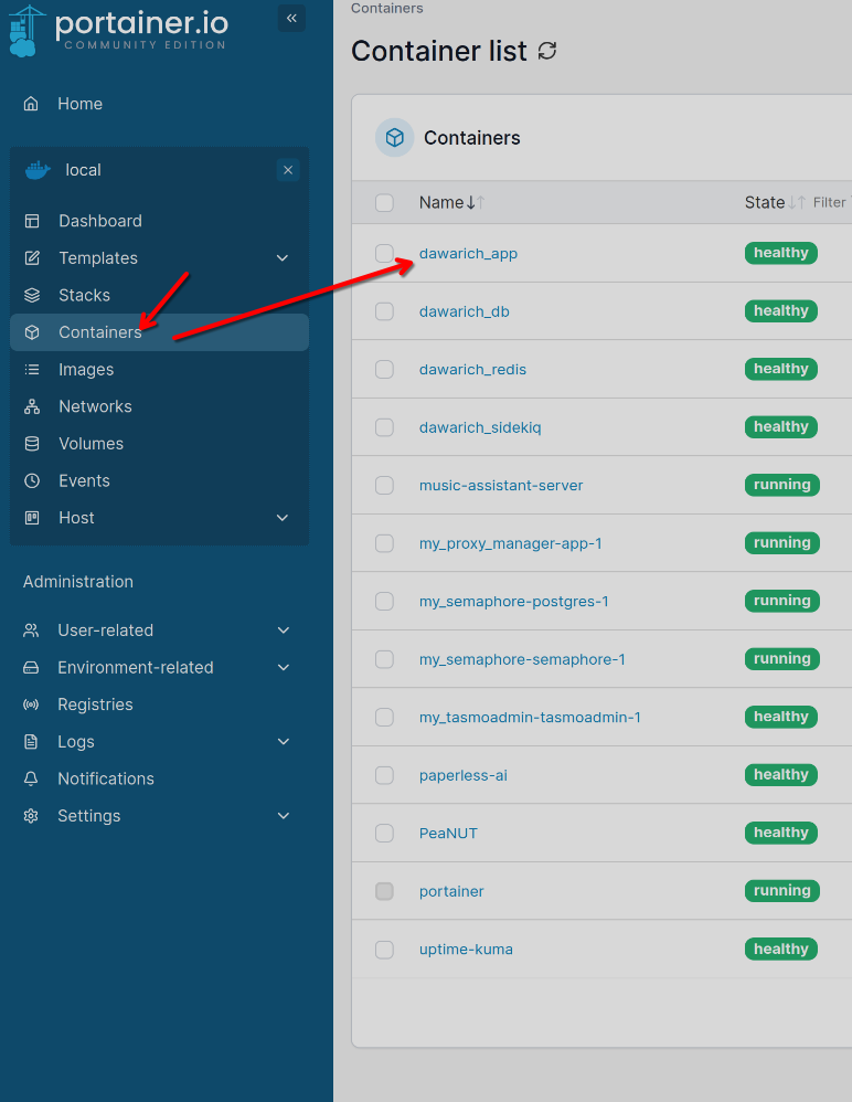

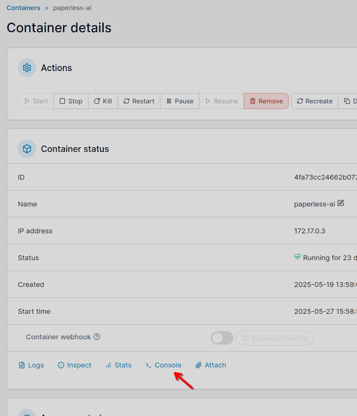

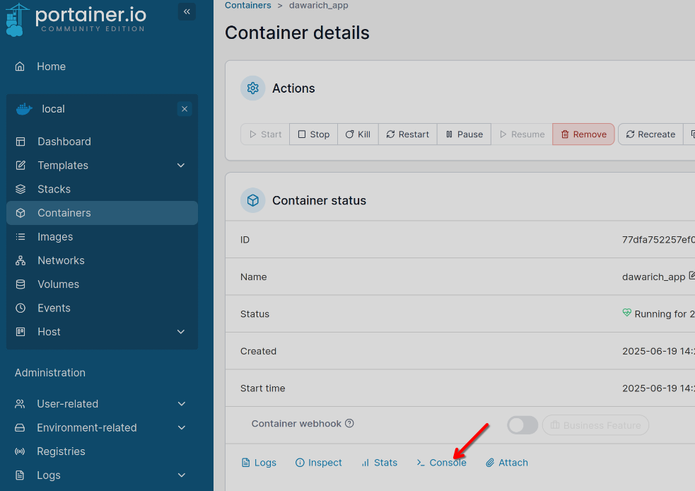

Die lange Antwort, ist kompliziert, das Terminal ist im Docker, was Du bei jedem Container findest, z. B.

Zum Terminal hat ja @dp20eic schon geschrieben, dass geht einfach in Portainer selbst. da braucht man nix extra.

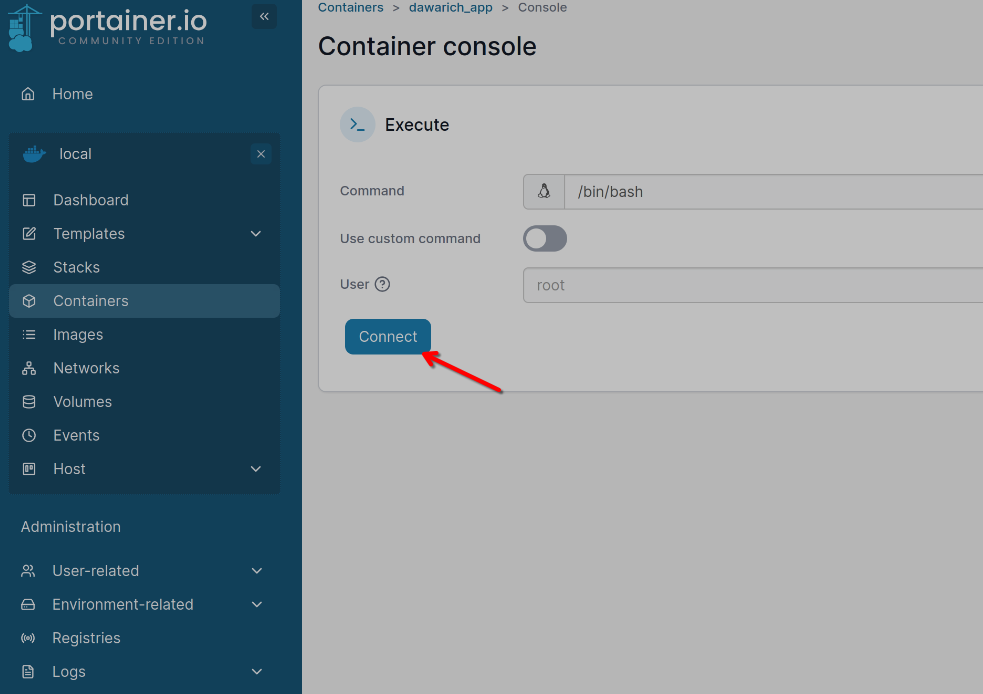

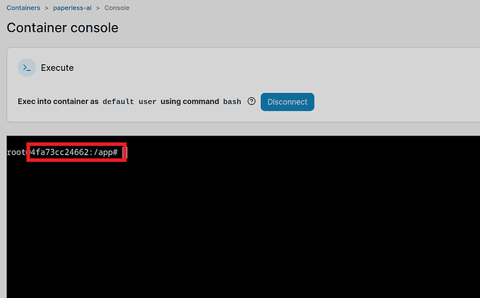

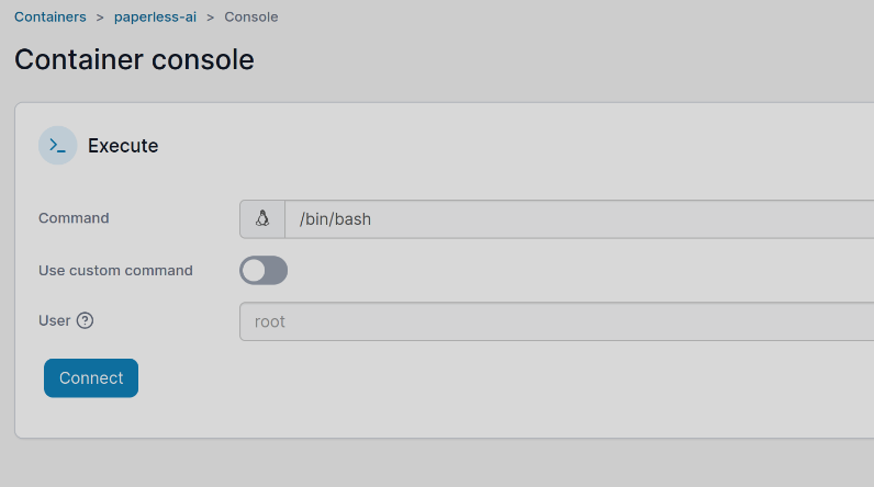

Verstehe ich das so richtig, dass man in jedem Container den Editor aktivieren muss oder ein Editor für alle? Mit diesem Editor kann ich dann auch die *.yaml in HA bearbeiten?

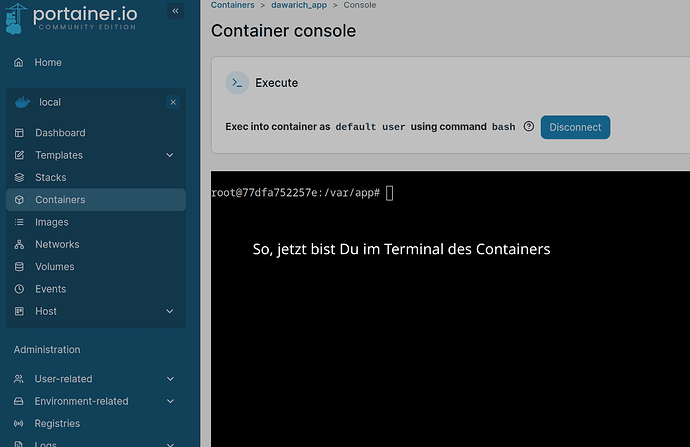

Nach Deiner Anleitung bekomme ich den Editor nicht installiert. Was verbirgt sich hinter dieser Eingabe: “root@4fa73cc24662:/app#”?
Wo gebe ich das ein? Bei mir gibt es kein Terminalfenster unter “Container console”.

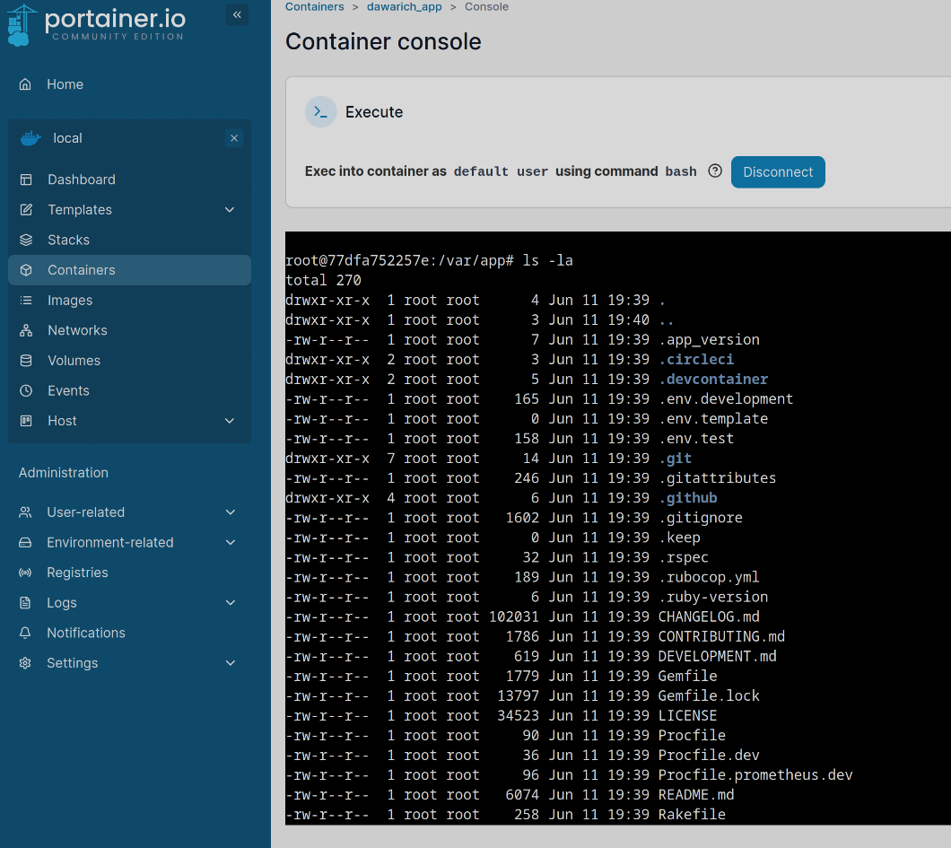

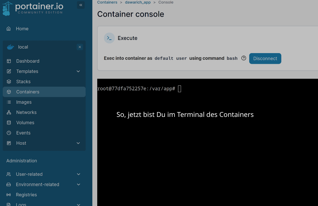

Das war auch nicht die Anleitung für einen Editor, sondern für das Terminal, sollte ich auch so geschrieben haben :thinking:
Terminal
Das ist nur ein Beispiel, von meinen Docker, Du musst bei Dir in Portainer, auf Deinen Container klicken, z. B.

Ja, da sehe ich noch nicht durch. Wie ich schon geschrieben habe, funktioniert bei mir der erste Vorschlag mit der Container console nicht. Das problem scheint zu sein, wo ich die ID herbekomme. Die Id des Containers funktioniert bei mir nicht. Die ist viel länger als im Beispiel.

Da bin ich noch am recherchieren wo die Terminaleingaben gemacht werden müssen. Da fehlen mir noch die Grundlagen.

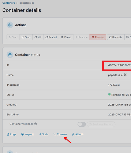

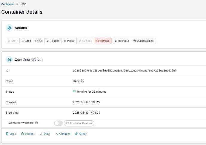

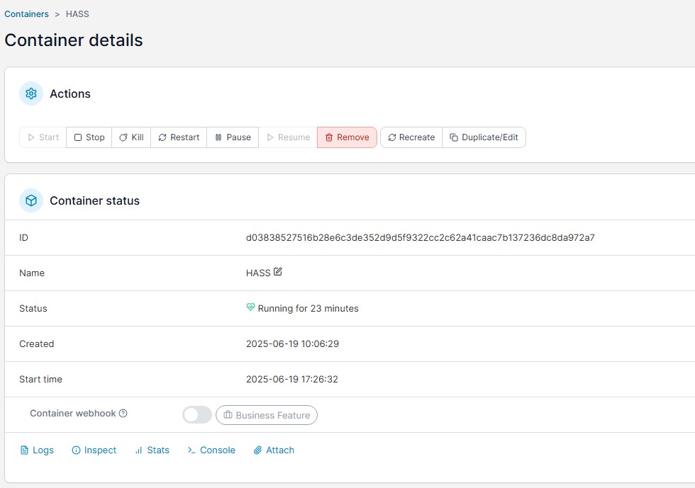

Den Einstieg in die Konsole habe ich jetzt gefunden. Jetzt ist Frage nach der ID noch offen. Die ID, die ich bei mir z.B. unter dem HASS-Container angezeigt wird funktioniert nicht. ich sehe in Deinem Screenshot verwendest Du nur einen Teil der ID. Wo ist da die Trennung?
Bei mir sieht die ID so aus.
was und wozu, brauchst Du die?

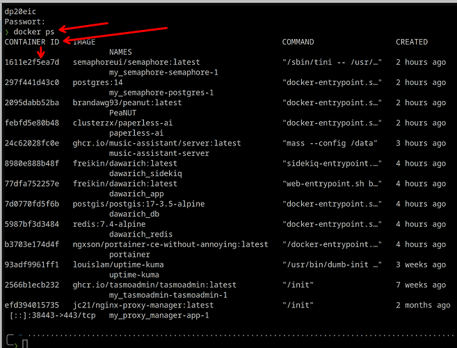

Die ID, die Du uns da zeigst, ist eine Interne, wenn du wissen willst welcher Container läuft, dann geh auf die Konsole des RasPIs und dort tippst Du
docker ps
sieht dann in etwa so aus

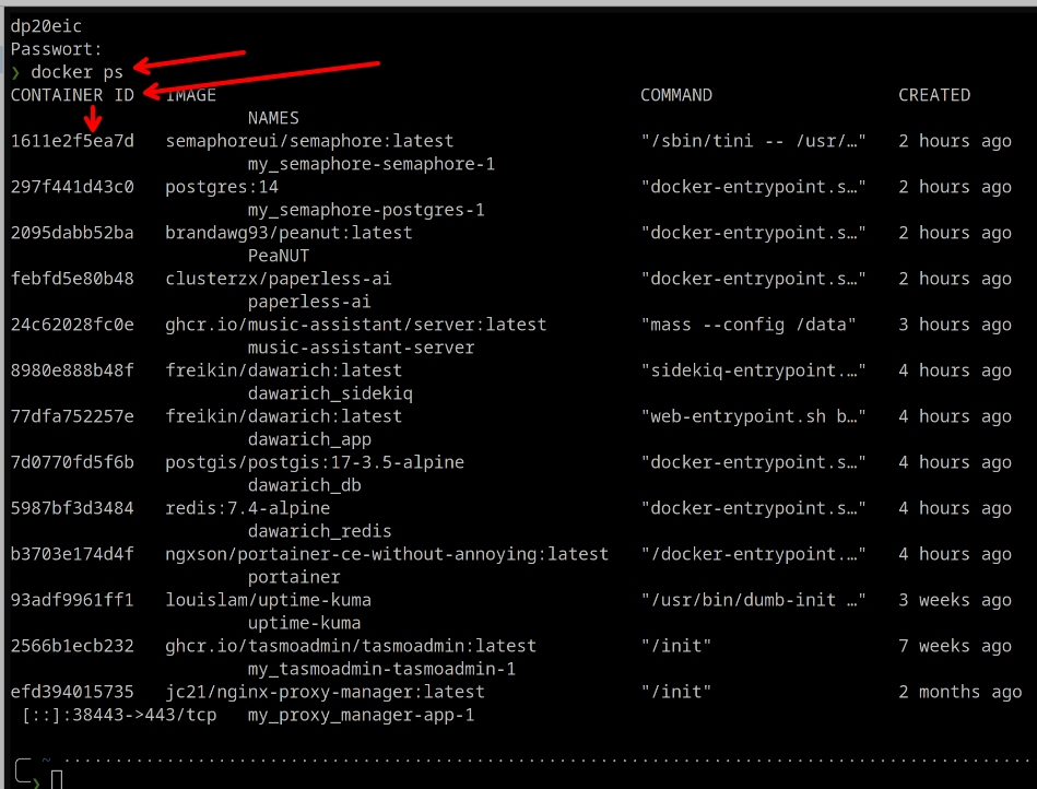

Die ID, die Du uns da zeigst, ist eine Interne, wenn du wissen willst welcher Container läuft, dann geh auf die Konsole des RasPIs und …
Ich bin nachfolgenden Bildern vorgegangen und hatte mir das mit der ID daraus zusammengereimt:

noch einmal, wozu brauchst du die ID, wo möchtest Du das verwenden, wenn ich nicht verstehe, was du machen möchtest, ist es schwer zu helfen :wink:
Ich hatte da einen Gedankenfehler. Es geht ja eigentlich immer noch um den fehlenden Editor. Da habe ich Editor und Terminal verwechselt. Du hast mir den Weg zum Terminal gezeigt.

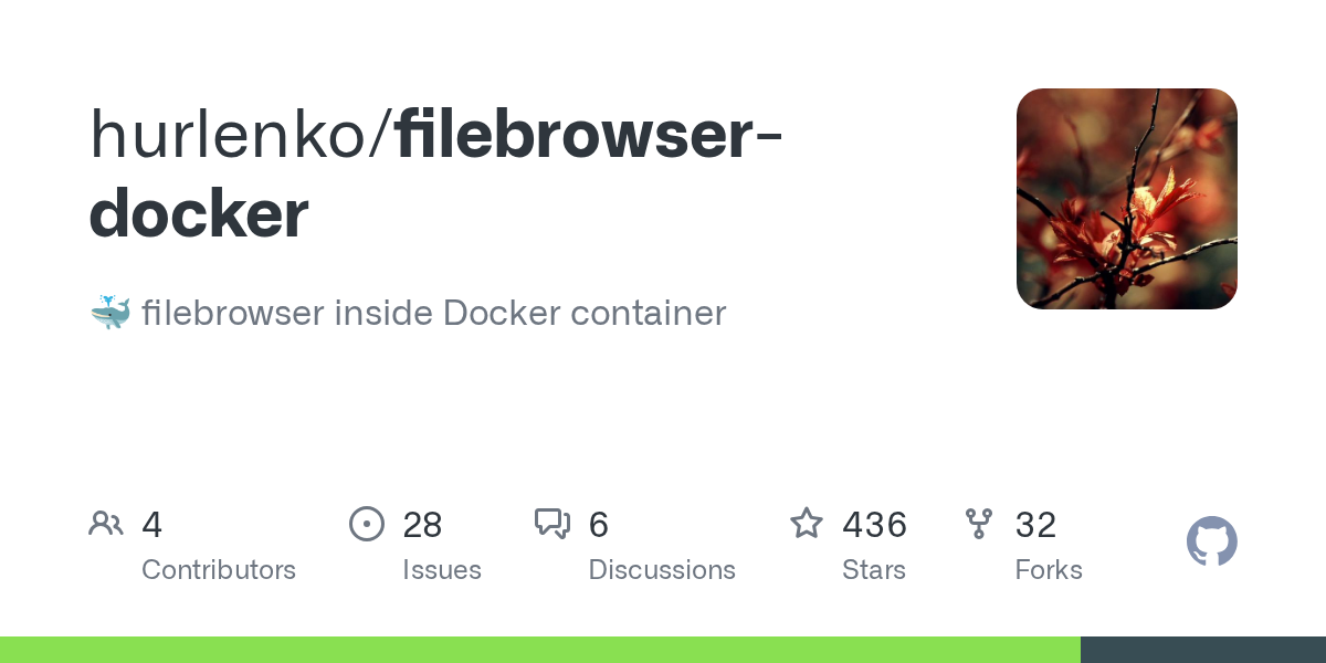

Im Moment schaue ich mir gerade das hier an:
(GitHub - hurlenko/filebrowser-docker: 🐳 filebrowser inside Docker container)
Suchst du jetzt einen File Browser allgemein oder wie eingangs gesagt, einen File Editor für HA?

muss mich bei @LazyBee entschuldigen, ich hatte oben etwas Falsches verlinkt, nicht richtig gelesen, bin wohl schon zu lange wach :slight_smile:
@LazyBee also vergiss das mit dem Filebrowser, das, was @N3RO365 verlinkt hat, ist korrekt.
