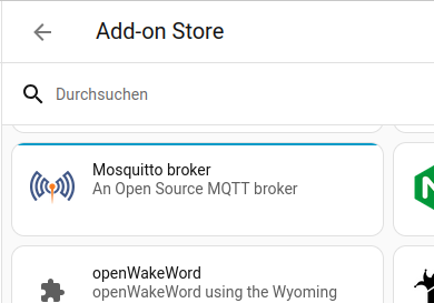

Ein Bild sagt manchmal bekanntlich mehr als tausend Worte. :slightly_smiling_face:
—> Da kannst Du gar nichts machen, außer keine Docker-Version sondern wieder eine HAOS-Version zu nutzen.
