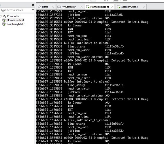

zum ersten mal stürzt mir Homeassistant ab und es ist keine Anmeldung mehr möglich.
HA läuft bei mir VMWare Workstation. Das einzige was zu sehen ist, ist die ständig
wiederkehrende Meldung.
Gibt es eine Möglichkeit etwas zu tun, oder kann man daraus erkennen was passiert oder passiert ist?
Klausi
Für mich sieht es nach einem Problem mit der (virtuellen) Netzwerkkarte aus. Ich kann mich aber auch irren.
Uff, es geht wieder. Folgendes habe ich gemacht:
  1. Datenbereinigung 8GB die sich nicht löschen ließen
  2. Windows Update lag bereit und ausgeführt
  3. Datenbereinigung ließ sich durchführen
    und danach lief HA wieder. Ob das im Zusammenhang stand? egal läuft wieder.
