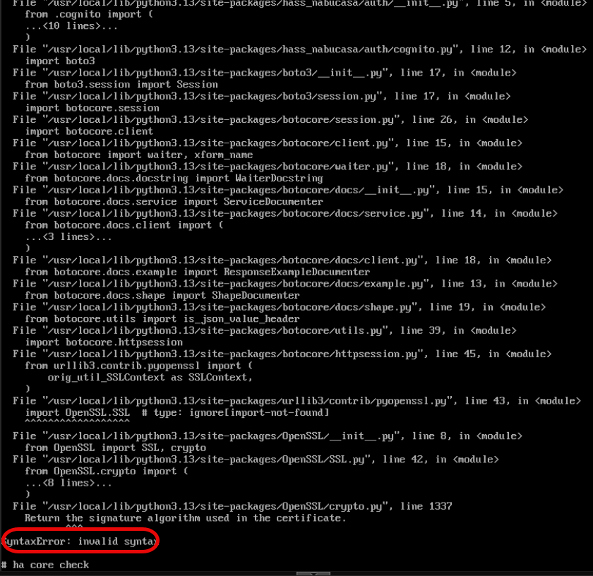

Ich habe dann über die Konsole mal den “ha core check” gemacht. dieser sieht so aus.

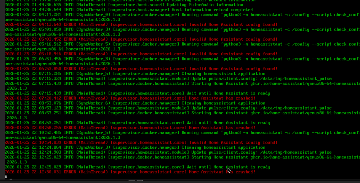

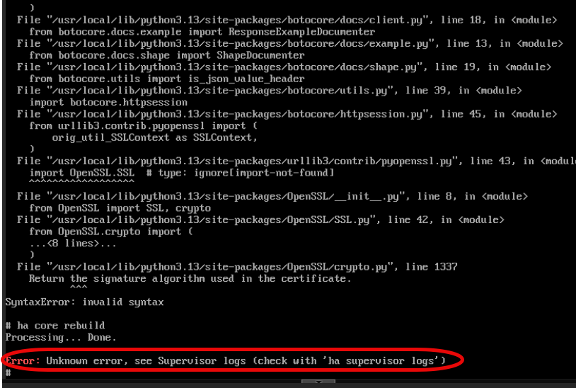

mit dem dem befehel “ha core rebulid” kommt folgende Meldung:

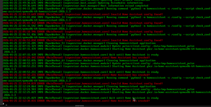

und dort steht dann folgendes:

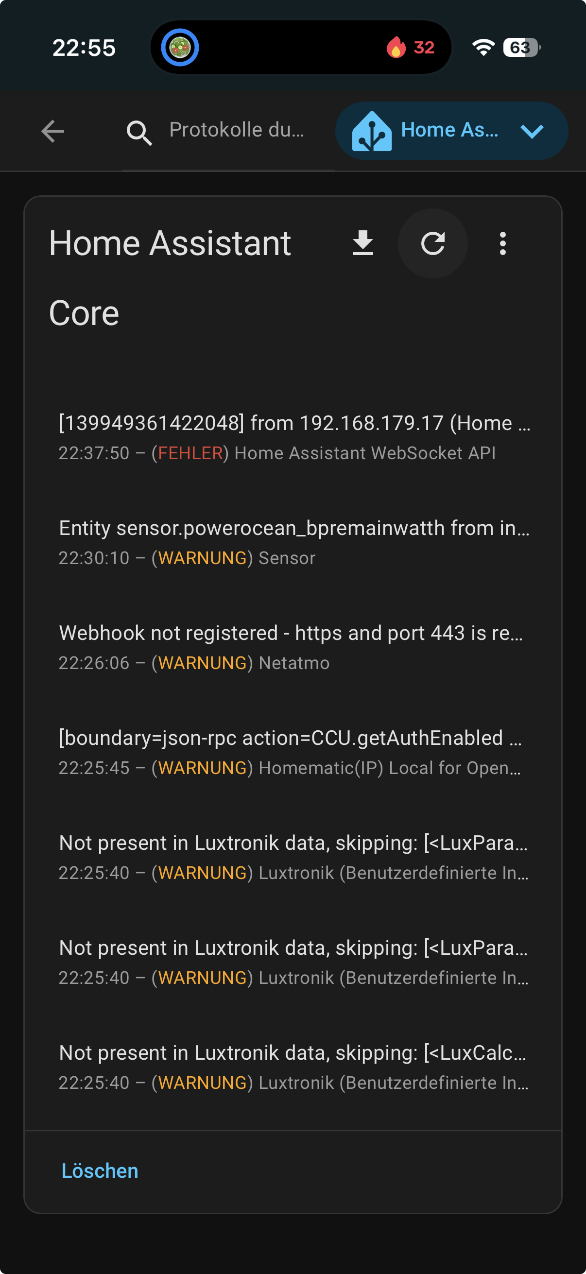

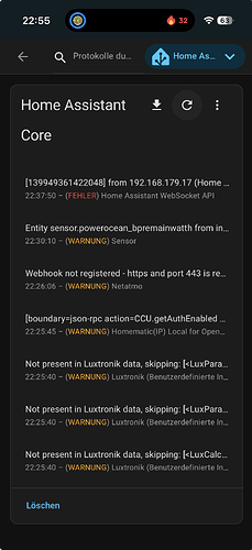

Also soweit scheint alles zu gehen. Aber im Log sieht man folgendes.
Und das kam gerade auch noch
Logger: frontend.js.modern.202601072
Quelle: components/system_log/**init**.py:331
Erstmals aufgetreten: 22:58:26 (5 Vorkommnisse)
Zuletzt protokolliert: 22:59:14
Uncaught error from WebKit 605.1.15 on iOS 18.7 ReferenceError: Can’t find variable: elementId /config/logs:24:57 global code (/config/logs:28:3)
