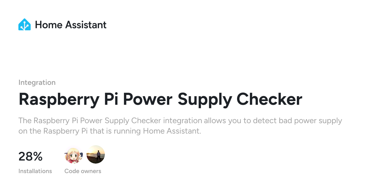

Verwendest Du das hier schon:

Ja. Den benutze ich, aber der zeigt keine Probleme an. Auch mit dem alten Netzteil nicht.
Weiß aber auch nicht, wie zuverlässig das Spannungsprobleme an den angeschlossenen Geräten anzeigt. Habe bei mir mit originalem 27W Netzteil an RasPi5 4GB schon Angst, dass es nicht reicht mit an USB angeschlossener 500GB SSD (WD Red ohne externe Stromversorgung) und ZBT-2 sowie gelegentlich ein BT-Dongle für Matter Anmeldungen. Dabei habe ich noch nicht mal einen Lüfter (Passivgehäuse).
