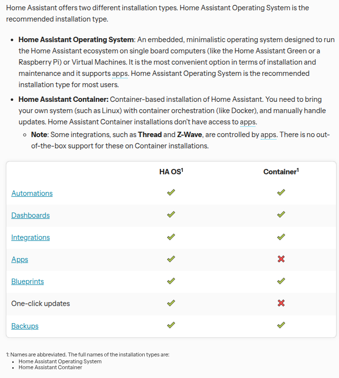

Eine Home Assistant Supervisor Version - wie früher - gibt es inzwischen nicht mehr, sondern halt nur noch die HA OS und die Container Variante. Um ganz genau zu sein:
Bildquelle
Edit: OK da Du zwischenzeitlich Dein Posting ja überarbeitet hast.
Was auch immer Du unter “klassischen Sinne” verstehst, aber wenn auf einem Client HA OS läuft und nicht noch zusätzlich irgendein anderes Betriebssystem, dann wüsste ich nicht als was man HA OS dann sonst bezeichnen sollte. :laughing:
